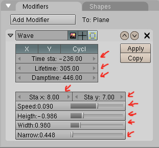

Los valores para un mar en movimiento pueden ser estos más o menos.
Nombre:  Wave02.jpg

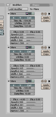

Se pueden poner varios modificadores Wave en el mismo plane, para ello solo tienes que volver a presionar Add Modifier, para crear otro efecto que se sumara al que ya tenías; un ejemplo sería esta marea fuerte con tres modificadores.
Nombre:  Wave03.jpg
