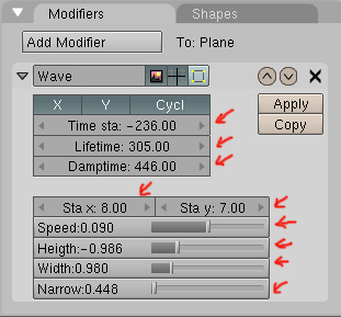

También le podemos dar un color verdoso como el agua de mar (F5) Material> R 0.000>G 0.300>B 0.000.
Los valores para un mar en movimiento pueden ser estos más o menos.
Nombre: Wave02.jpg
Visitas: 2000
Tamaño: 78.8 KB

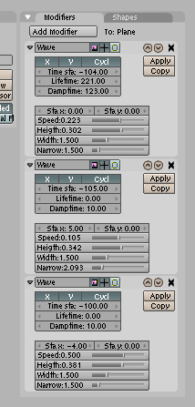

Si presioanas ALT+A verás cómo se mueve, o puedes crear un video (F10) Format (Avi Jpeg) y en la ventana Output, ponerle un nombre a /tmp/***.
Se pueden poner varios modificadores Wave en el mismo plane, para ello solo tienes que volver a presionar Add Modifier, para crear otro efecto que se sumara al que ya tenías; un ejemplo sería esta marea fuerte con tres modificadores.
Nombre: Wave03.jpg
Visitas: 1649
Tamaño: 82.7 KB
