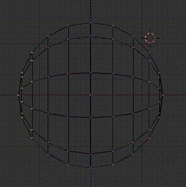

Desde vista superior rotar 90 grados y seleccionar una parte para copiarla como en la imagen.

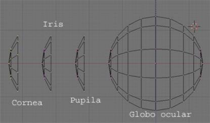

Pulsamos Shift+D para duplicarlos y manteniendo apretada la tecla CTRL, lo movemos 2 unidades hacia la izquierda.
Repetimos lo mismo dos veces más hasta qué quede cómo en la imagen.
Nombre:  OjoPi2.jpg
Visitas: 2614
Tamaño: 9.4 KB
Tenemos la Cornea, el Iris, la Pupila y el globo ocular.

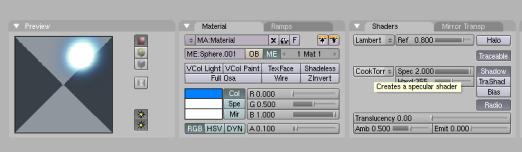

CORNEA: Para la córnea hay que utilizar estos parametos:Alpha = 0.1.-Spec = 2.-Hard = 255
R:0.000 G:0.500 B:1.000 y en la ventana Mirror Transp el ZTRANSP activado.

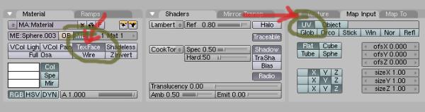

IRIS: Para el Iris crearemos un nuevo Material y presionaremos el botón TexFace F5>Add New>TexFace.
Nombre:  OjoPi9.jpg
Visitas: 1151
Tamaño: 19.4 KB
También crearemos una nueva textura F6>Add New
Luego volvemos con F5 a Materials y en la ventana Map Input seleccionamos solo UV.
F5>Map Input>UV.

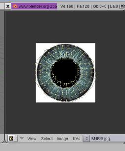

Copiar esta imagen > Ojo Pi10.jpg Para qué el Uvmaping salga bien debes de tener la imagen del Iris que puedas verlo frontalmente (Yo lo consigo presionando CTRL+3 en el teclado numérico, pero puede variar si has colocado las imágenes en otro orden) Después cambiamos la posición de Object Mode a UV Face Select
Luego dividimos la ventana con Spilt Área y seleccionamos UV/Image Editor y cargamos la imagen con Image>Open y localizamos donde la tenemos guardada.
Nombre:  OjoPi12.jpg
Visitas: 1527
Tamaño: 13.0 KB

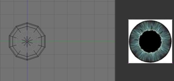

Con la ventana principal en UV Face Select presionamos la tecla U y seleccionamos From Window, saldrá una Maya encima de la imagen de nuestra derecha y tendremos que redimensionar la malla con la imagen con la tecla S hasta qué queden más o menos iguales.

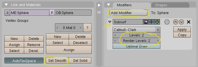

Ya solo falta darle a todas las piezas la forma más esférica presionando F9>Set Smot y agregarle un poco de Subsurf El botón SubSurf presionado y valores Subdiv: 2 y luego unir todas las piezas.

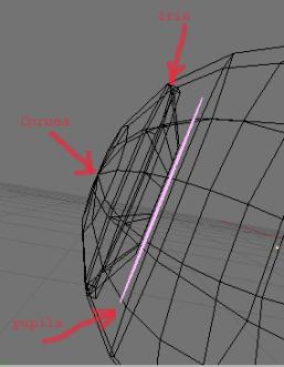

Como ves en la imagen, la Pupila va justo detrás del Iris y la Cornea delante.
