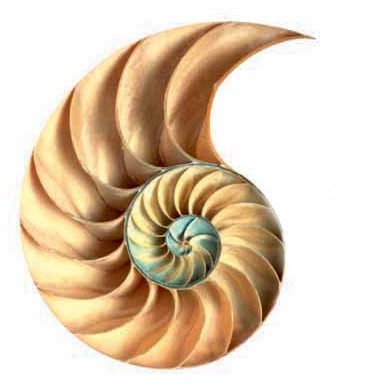

Hola. Quiero modelar esta simple concha. He intentado un par de vías, pero me da la impresión de que se puede hacer más rápido de lo que lo estoy consiguiendo. Alguna sugerencia? Gracias.

						Yo pienso que lo podrías hacer con Loft. Y probando con sus modificadores (bend, scale, etc).

						Yo hice una hace tiempo usando Loft y la verdad es que usando con cuidado los modificadores como Mondiola te comenta quedó bastante bien.

						Crea un cono, mapéalo con un material de bandas algo inclinadas con un poco de desplazamiento y aplica un deformador de rotación para enroscarla.
De simple no tiene nada, es todo un monumento fractal a la complejidad de la naturaleza.

						Gracias por todo. Lo del Loft no es tan obvio pues no se puede ajustar la espiral tan sencillamente ni permite ajustar los segmentos de la concha todos a la vez. Solo tenéis que probarlo.
Mars: aunque la silueta de la concha se presenta lisa, se me olvidó decir que los segmentos están hinchados cómo se aprecia en la textura.
También se me olvidó decir que el resultado final ha de ser una malla lo más limpia posible donde se aprecie bien la forma si es posible desde cualquier ángulo. Gracias a todos, pero aún sigo con la comedura de coco. Lo más aproximado que tengo como método a seguir es hacer al menos todos los segmentos menos los de los extremos usando el array con instancias de modo que pueda ajustar todos los segmentos (de la concha) a la vez si se tercia (esto me lo indicaron en otro foro) y el resto a pelo, pero al principio pensaba que era más sencillo. Saludos.

						Hola Air. Hombre es un ejercicio interesante, sobre todo hacerlo de forma lo más automático posible, por que creo que ese será el camino para que te quede perfecto y sin problemas en la malla.
No sabría decirte un técnica infalible, pero yo empezaría a modelar con Splines y con furface hasta dónde se pueda y después con poly. Saludos.

						Airbrush, por eso he dicho que le añadas desplazamiento al mapa que le pongas. Si en el cono normal consigues darle el efecto de hinchamiento que buscas, en el rotado también lo tendrás.

						Gracias Mars, fue un lapsus pues no entendí a la primera. De todos modos, Fiz, creo que al final va a ser como dices, algo que yo quería evitar en lo posible por la cosa del tiempo (y la vagancia je). Ya la publicaré por aquí cuando la tenga terminada (pal mes que viene).

						¿Has pensado en las Nurbs, tirando de puntos?

						A ver si tengo tiempo y hago alguna prueba, como dije, me parece un ejercicio muy interesante, y creo que hacerlo con Splines es la forma más simple, aunque tengas que cumplir algunas normas.
Hacerlo con Nurbs, hombre a mí no me gustan nada la Nurbs y menos las de max, creo que hay zonas en el modelo que se liarian mucho si se hicieran con esa técnica, por otro lado, bueno, es otra forma. Saludos.

						Vosotros lo habéis querido. De todo lo expuesto coincido plenamente con Fiz en que ha sido un ejercicio muy interesante y con Mars en que de simple nada.Espero verla, tengo curiosidad por ver cómo lo resuelves.

Tuve acceso a una concha grande (como de 30 centímetros diámetro y que no tuve oportunidad de fotografiar) y serrada por la mitad. En ella se descubre lo que realmente significa la fotografía lo que no hace sino complicar las cosas.
La fotografía que expongo al principio es lo único que tenía como referencia hasta dar con la pieza real y no creo que hubiera llegado muy lejos solo con eso.
Por eso pido perdón por no poder haber podido ser más explícito antes.
La fotografía ha sido sacada a una concha serrada por la mitad y luego en Adobe Photoshop le han quitado el final con objeto de hacer un logotipo.

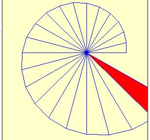

Todas las conchas en la naturaleza se construyen de la misma manera. Se trata de una espiral logarítmica y a difencia de la espiral regular que conocemos el centro o eje de rotación no cambia de sitio. (para construir una espiral con un compás como las que crea max basta con agrandar el radio cada 90 grados trazados moviendo el eje de sitio).

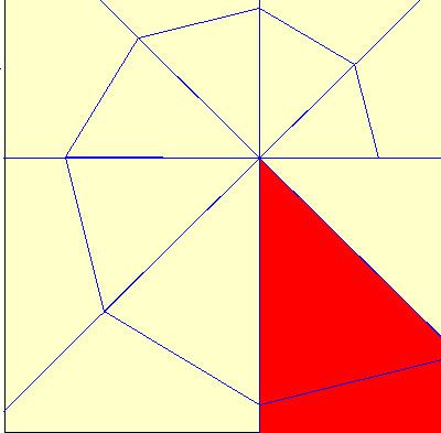

La espiral logarítmica sigue una fórmula muy complicada que se encuentra por la red y tal. Gráficamente lo que hacemos es copiar y rotar un triángulo isósceles por el vértice de su ángulo más agudo de modo que un lado del nuevo triángulo creado coincida con el otro lado del triángulo anterior. Y ya está. Si las bandas de desplazamiento son más anchas, el menor ángulo del triángulo será mayor y habrá menos bandas por vuelta. Cada triángulo es proporcional al siguiente.
En este enlace tenéis un applet donde podéis cambiar el ratio y ángulo del triángulo y observar el resultado. http://www.ies.co.jp/math/java/misc/oum/oum.html.
En la concha del ejemplo:
Mi triángulo rota 15 grados y se reduce la escala cada rotación hasta un 96%.

						Cojón, macho, que currada. Estupendos esos apuntes, sólo remarcaría que ese triángulo de isósceles no tiene mucho, más bien es rectángulo.

						Bueno, en este caso no es isósceles, es sólo rectángulo (rectángulo escaleno, pero rectángulo). O al menos, yo diría que el ángulo no agudo de la derecha siempre tiene 90 grados. Gracias por el apunte, yo me entiendo a mí mismo, pero mejor si además el resto también lo hace.

						Vale, todo aclarado. En definitiva, yo también creo que no son isósceles (creo que no podrían serlo para formar esa figura, pero tendría que pensarlo un poco más.) de todas maneras, eso es lo de menos en esta cuestión, aunque sí podría resultar itneresante como problema de geometría.

						No podrían serlo porque entonces la espiral no crecería nunca. La gracia esta, como comentaba, en que el siguiente triángulo tiene su cateto del ángulo recto tan largo como la hipotenusa del anterior, y así sucesivamente.

						Tienes razón Mars, ha sido un lapsus. El isosceles tiene al menos dos lados iguales y obviamente la espiral no crecería nunca.
he querido decir escaleno que tiene al menos dos ángulos diferentes, con lo que en un momento dado podría ser rectángulo también. En este caso se aproxima al recto (los triángulos son gays) pero si cambiamos el ratio se aprecia que funciona con todos los ángulos no rectos. Dejo también como quedaría la concha si el ángulo fuera recto del todo como dice Mars.
