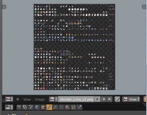

    Hola. Estoy teniendo problemas con la organización de texturas y un par de cosas más, que no entiendo bien cómo funciona.
    Cómo puedo borrar las texturas que se cargan en mí startup? Las empaqueté en su día y ahora están ahí siempre, no hay alguna manera de quitarlas y que desaparezcan?
    El otro problema qué tengo es con errores de path, que no lo entiendo bien. Cuando cojo una textura y me la llevo con Edit Externally, me da un error : Image path \_
    ot found, image may be packed or unsaved. He probado a empaquetarla y luego me da un error porque está empaquetada, así que, tengo que darle a unpack, y entonces ya abre el Adobe Photoshop. Cómo c·$% funciona todo esto? Gracias.

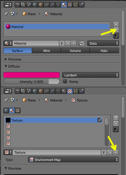

    Pero no se borra en el UV editor, se borra directamente desde material o material y textura.

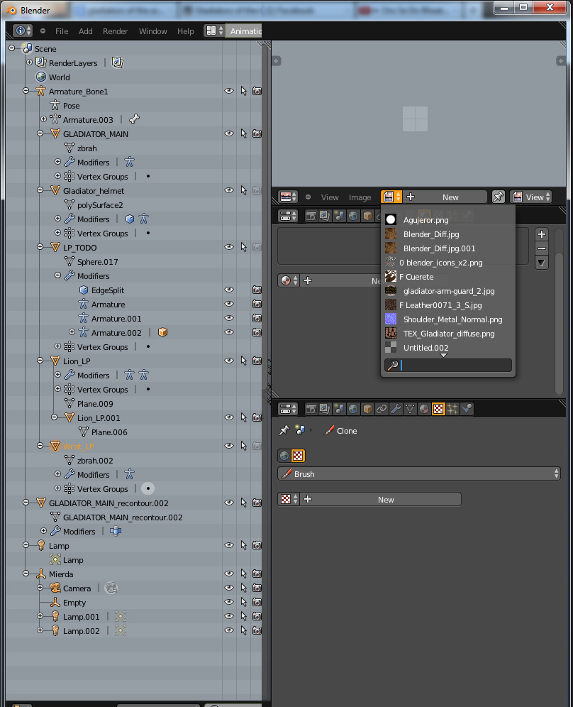

    Ciertamente las que había podido quitar estaban asignadas a un material y fue desde ahí. El problema es cuando no tengo ningún material. Como ves, he desplegado el outliner para ver qué no hay materiales asignados, y en el desplegable de los materiales, no hay ninguno. Pero las texturas siguen ahí, y las estoy empezando a odiar.

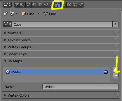

    Creo que de esa forma no se tendrían que importar todas las imágenes.Otra cosa sería mirar en el Object Data a ver si tienes texturas en el UV Mapping y borrarlas si las hubiera.
