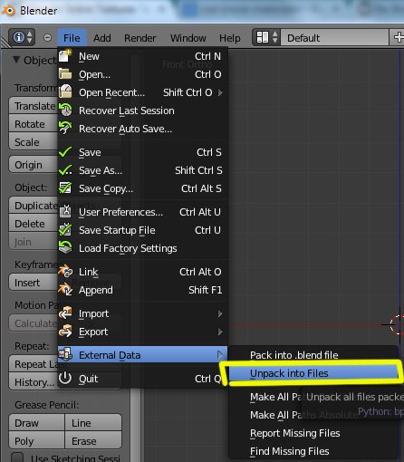

    Si te refieres a desempaquetar, esta en.
    File > External Data > Unpak.into files.
    Te dará una opción que creara una carpeta llamada texture donde depositara las imágenes que tengas empaquetas.

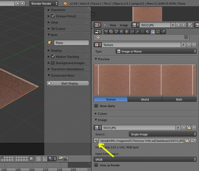

    Otro error que puede haber con las texturas de imagen son las rutas.
    Blender tiene dos maneras de guardar la ruta, o bien relativa o absoluta. (Que lo tengas desactivado o activado en FILE)
    Cuando lo tienes sin empaquetar, es muy fácil perder la ruta por mover la imagen o cambiar el blend de carpeta.

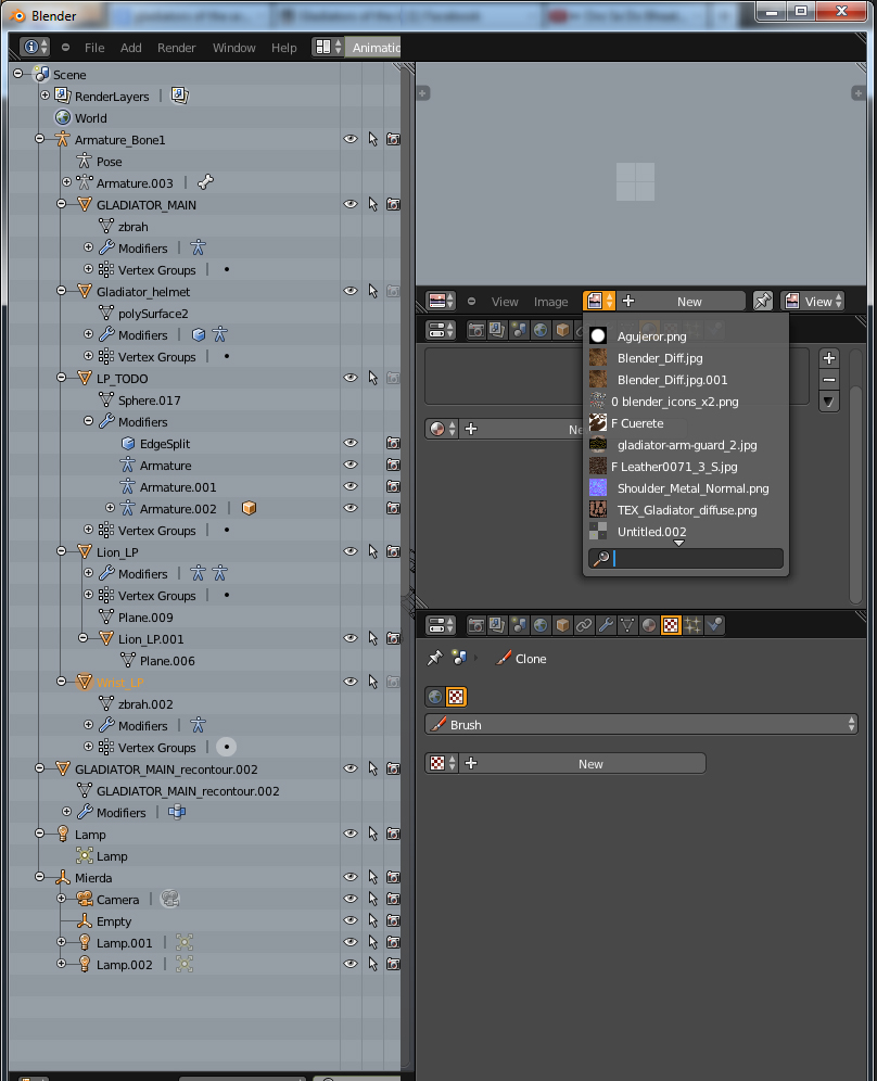

    Pero lo otro me desespera un poco, he conseguido quitar algunas, pero otras, siguen ahí (en el desplegable, muestra las miniaturas, pero no las texturas, ya que en este pc no están), le doy a la X mil veces para borrarlas y cuando despliego otra vez siguen ahí. No entiendo el sistema. Me pasa lo mismo con las brochas, tengo una, que no la quito de en medio porque no sé dónde se borra, la X no vale para nada. Muchas gracias de nuevo.

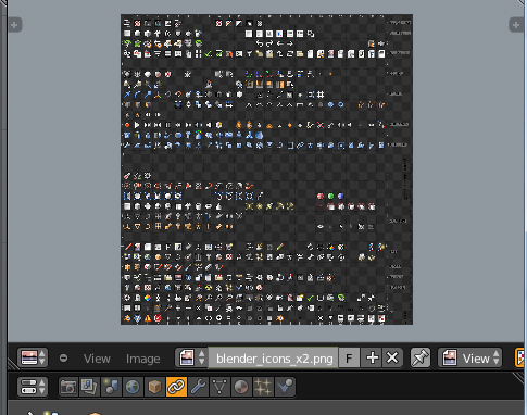

    Nada, no lo consigo.
    Incluso, me a aparecido esto que no sé de dónde ha salido. Le doy a la x, guardo, cierro, abro, y sigue ahí.

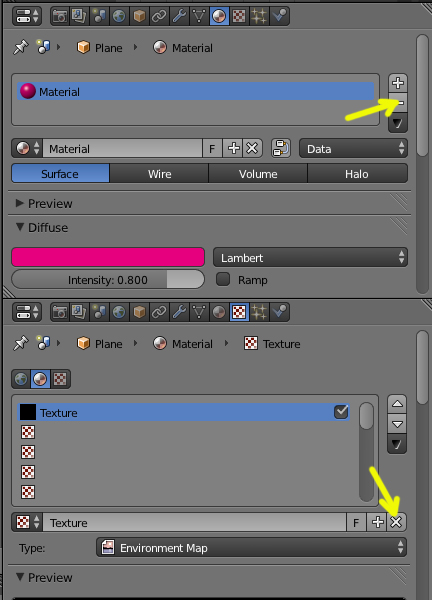

    Pero no se borra en el UV editor, se borra directamente desde material o material y textura.
