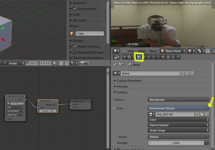

    Hola gente.El caso es que vi que con estas imágenes puedes darle mejor realismo mediante reflejos al objeto.
    Pero cuando lo aplico me genera una especie de ruido con unos picos blancos por todos los objetos. Lo he hecho a través de Nodes, ya que tiene un o varios mapas en distintos objetos.

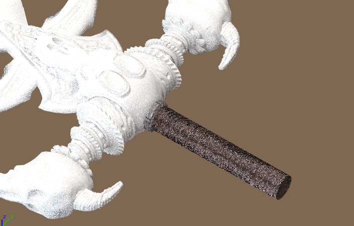

    Aquí os pongo una captura de Cycles en procesado:

    Pero el HDR se lo pones al background a través de un Environment Texture, ¿no?
Nombre: hdr1.jpg

    Sí, he seguido el ejemplo que pusiste en el archivo del cráneo cuando tenía problemas con el Normal map.
    Puede ser por falta de definición? Cuando he hecho el render de la espada completa, casi no salían.

    Lo de los puntitos puede ser también por la iluminación.
    Y luego, que mientras más tiempo le des de render (Samples - Render) mejor te va a quedar la escena.

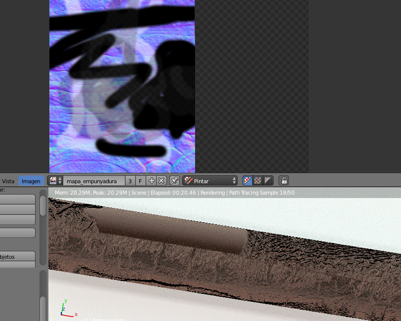

    Ahora he intentado pintar las imágenes que hay para la piel de la espada.
    Pero por mucho que pinte, no se ve reflejado en la espada. Si lo hago en la imagen del mapa UV. Me crea unas clapas modificando el contorno del objeto en vez de pintarlo.
    Y si lo hago con la imagen de un trozo de piel, solo se pinta la imagen en vez de hacer algún cambio.
    Lo estoy haciendo mal?
    Aquí te dejo una captura:

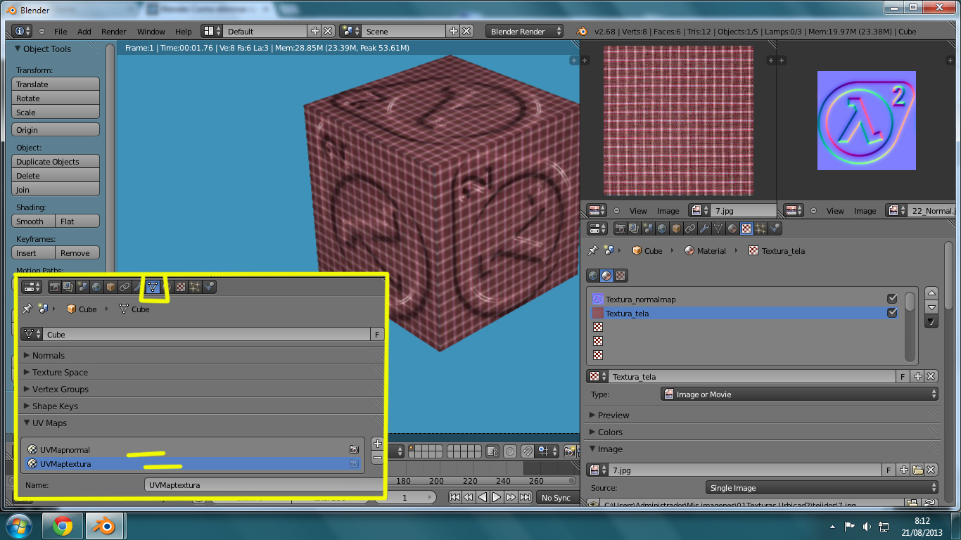

    El mapa de normales, no se pinta. Esa imagen tiene una característica especial que crea el efecto de relieve en la imagen a la vez que crea un efecto como de sombra en las partes contrarias a la luz.
    Supongo que lo que estás haciendo mal, es que no tienes 2 texturas UV
    Si, por ejemplo, estas poniendo el mapa de normales (normal_map) y a la vez pones una textura de image (la imagen del cuero) tienes que tener dos UV diferentes dentro del mismo MATERIAL:

    La UV son para todos los materiales en general, ¿no? No cada textura tiene los suyos.
    He añadido nuevos mapas mediante agregar, pero se crean para todos los materiales. Quizá borré algunos que no debía y por eso no acaba de funcionar.
    Tengo un mapa creado manualmente, que sirve para aplicar el Normal map de relieve al objeto. Luego creo 2 más para la imagen de piel manualmente con la textura seleccionada, selecciono uno y pinto las texturas. Pero tampoco acaba de funcionar.
    Sé que es mucho pedir, pero podrías si tienes tiempo subir un breve ejemplo de ello. O si tienes a mano algún tutorial como el que me has mostrado antes. Gracias y saludos.

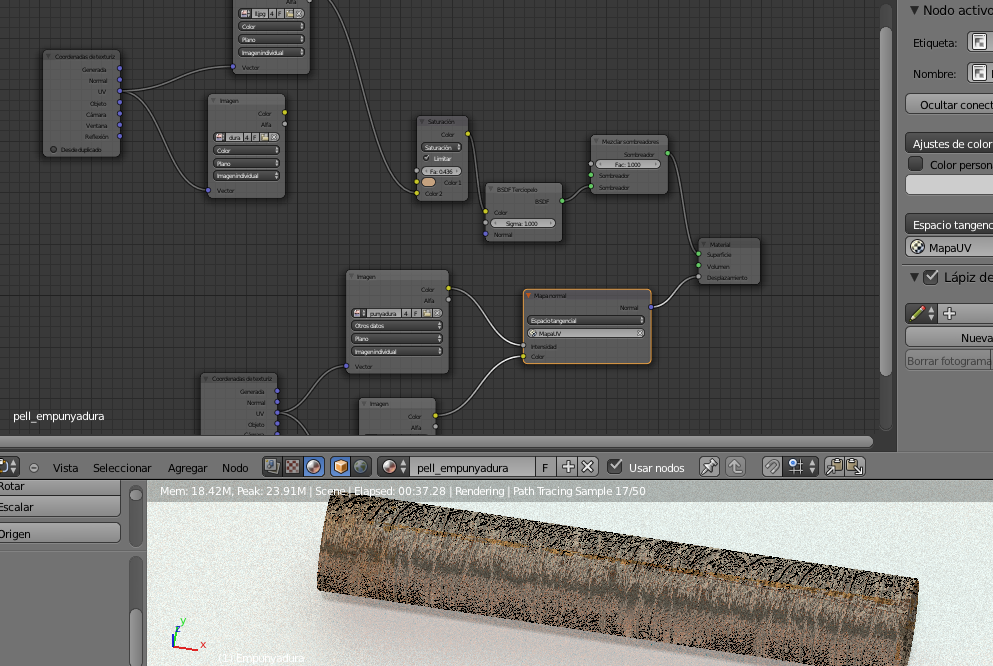

    Yo me refería qué no lograba pintar las texturas y que los cambios se aplicasen. Todo el problema era de los nodos en parte, que no estaban del todo bien relacionados.
    Como me dijiste, cree una textura y le apliqué un mapa UV nuevo creado manualmente.
    Después de esto, hoy he estado pensando que quizá se debiera a los nodos. No he alcanzado el resultado que quería, pero de todas las combinaciones esta es la mejor.
    En Pintar texturas le di en oscurecer con color negro y toques de gris, pero quedó grisáceo la parte pintada. Intente combinar con todos, y Saturación es el mejor obtenido.
    Aquí dejo un captura de los nodos, a ver qué te parece y algún consejo si es posible.

    Vaya, no me entero. Ya he perdido la costumbre de leer en castellano los nodos.
    El Mix Shader esta solo conectado de una parte, no tiene sentido.
    Luego tienes uno de imagen que no conecta con nada.
    No sé, así a simple vista diría que están mal puestos los nodos.

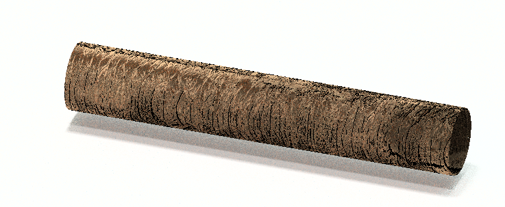

    He modificado un poco los nodos y ahora si he conseguido hacer lo que quería.
    Primero he eliminado la textura de imagen que no hacia nada, pensaba qué si se conectaba hacia algo.
    Y la textura de imagen de piel conectado igual con el Mix o mezclador RVA con oscurecer. También he eliminado el Mix shader, antes tenía otro conectado de reflexivo, pero lo borré y lo deje así. No sabía qué tenía qué conectarse con otro siempre.
    Y este es el resultado, creo que está bien como ha quedado:
