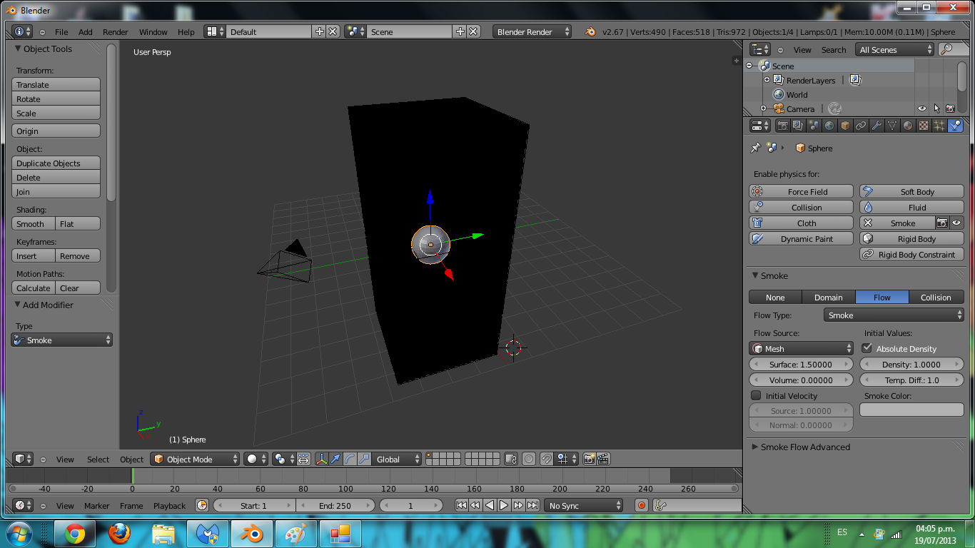

    SOLIMAN HICE TODO LO QUE Me DIJISTE Pero EL DOMINIO SIGUE SALIENDO NEGRO Y EL HUMO No APARECE.
    AHORA LES DEJARE imágenes: en la primer imagen está el objeto con flow seleccionado y con sus parámetro a la derecha, en la segunda está el objeto flow pero con la animación ya a la mitad, y la tercera esta seleccionado el domain negro con sus parámetros a la derecha.

    Qué raro.Haciendo estos dos sencillos pasos, no consigues que en el render salga el humo?

    Diría qué es un problema de tu tarjeta gráfica, que no es compatible con esa opción. Lo he visto otras veces.
    Prueba a actualizar drivers y a lo mejor se soluciona.

    Creo que ya medio soluciones el problema y aparte lo encontré.
    lo que pasa es que cuando está en la opción smoke, el dominio se hace negro y si está en la fire+smoke, la animación es normal sale el humo y el fuego.
    y si cambio el color del Smoke también se buelve a hacer negro, así que, es muy raro el problema, pero me conformo con que se vea el fire+smoke.
    De todos modos gracias a los 2.

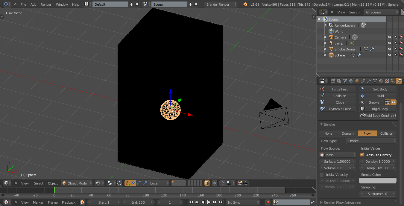

    A mí me pasa igual que ha isaias 24, renderiza siempre bien, pero en la ventana3d si la opción de flow type está en Smoke no se ve una castaña. Con lo cual es un fastidio.

    Eso os pasa con sistema Linux o con Windows?
    Si podéis poner el tipo de ordenador, gráfica y todo eso, mejor. Por si es un BUG y se puede reportar. Saludos.

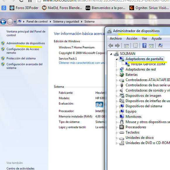

    Pincha en la izquierda donde pone Administrador de dispositivos y luego en la ventana qué te sale nueva en. Administradores de pantalla.

    Aug 2012
    1,752
    Blender Domain negro
Nombre: foto_captura_876.png
Visitas: 75
Tamaño: 19.4 KB
    Hecho esta.
    Buena cosa esto del Blender

    Cita Iniciado por Limite Ver mensaje
Visitas: 75
Tamaño: 19.4 KB
    Hecho esta.
    Si, es una integrada. Poca cosa se puede hacer con eso.
    Ahorrar para comprar un ordenador nuevo.
