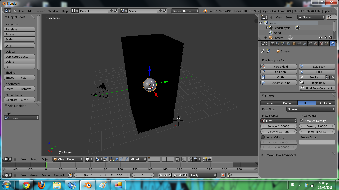

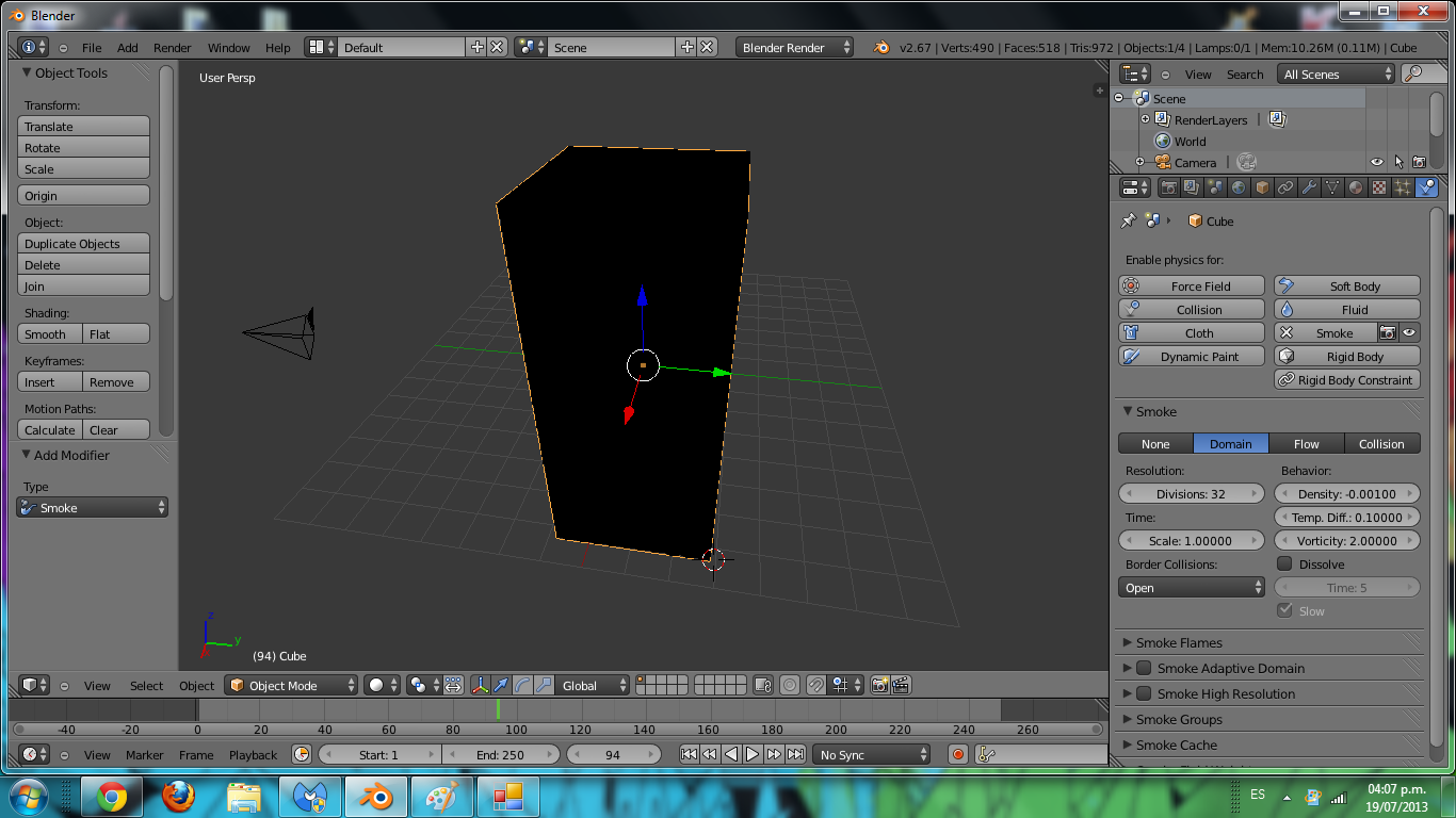

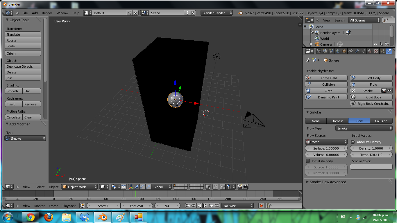

    SOLIMAN HICE TODO LO QUE Me DIJISTE Pero EL DOMINIO SIGUE SALIENDO NEGRO Y EL HUMO No APARECE.
    AHORA LES DEJARE imágenes: en la primer imagen está el objeto con flow seleccionado y con sus parámetro a la derecha, en la segunda está el objeto flow pero con la animación ya a la mitad, y la tercera esta seleccionado el domain negro con sus parámetros a la derecha.
    si me pudieran ayudar gracias.

    Qué raro.Haciendo estos dos sencillos pasos, no consigues que en el render salga el humo?
    Editado :
    Me imagino que primero no has empezado la animación (ALT+A).

    Diría qué es un problema de tu tarjeta gráfica, que no es compatible con esa opción. Lo he visto otras veces.
    Prueba a actualizar drivers y a lo mejor se soluciona.

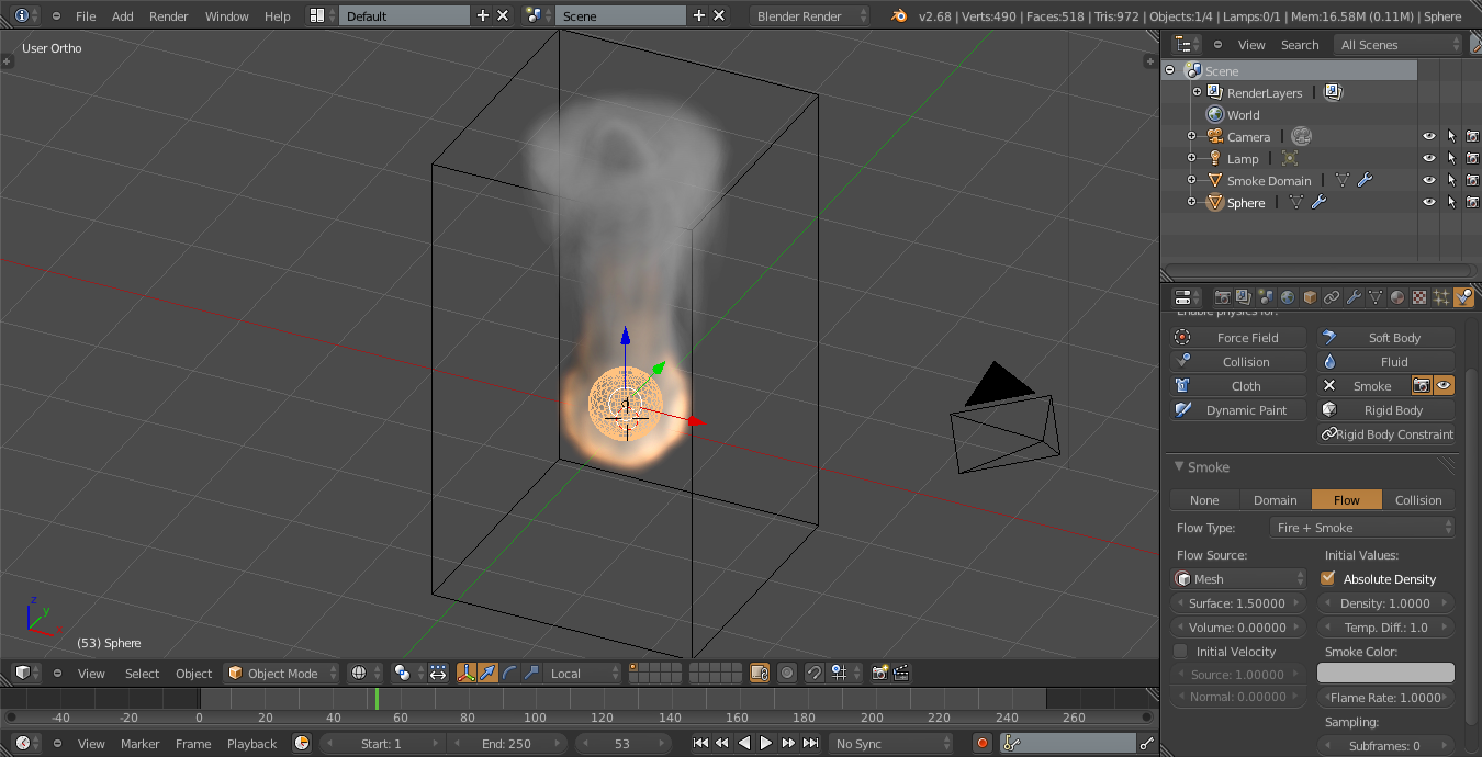

    Creo que ya medio soluciones el problema y aparte lo encontré.
    lo que pasa es que cuando está en la opción smoke, el dominio se hace negro y si está en la fire+smoke, la animación es normal sale el humo y el fuego.
    y si cambio el color del Smoke también se buelve a hacer negro, así que, es muy raro el problema, pero me conformo con que se vea el fire+smoke.

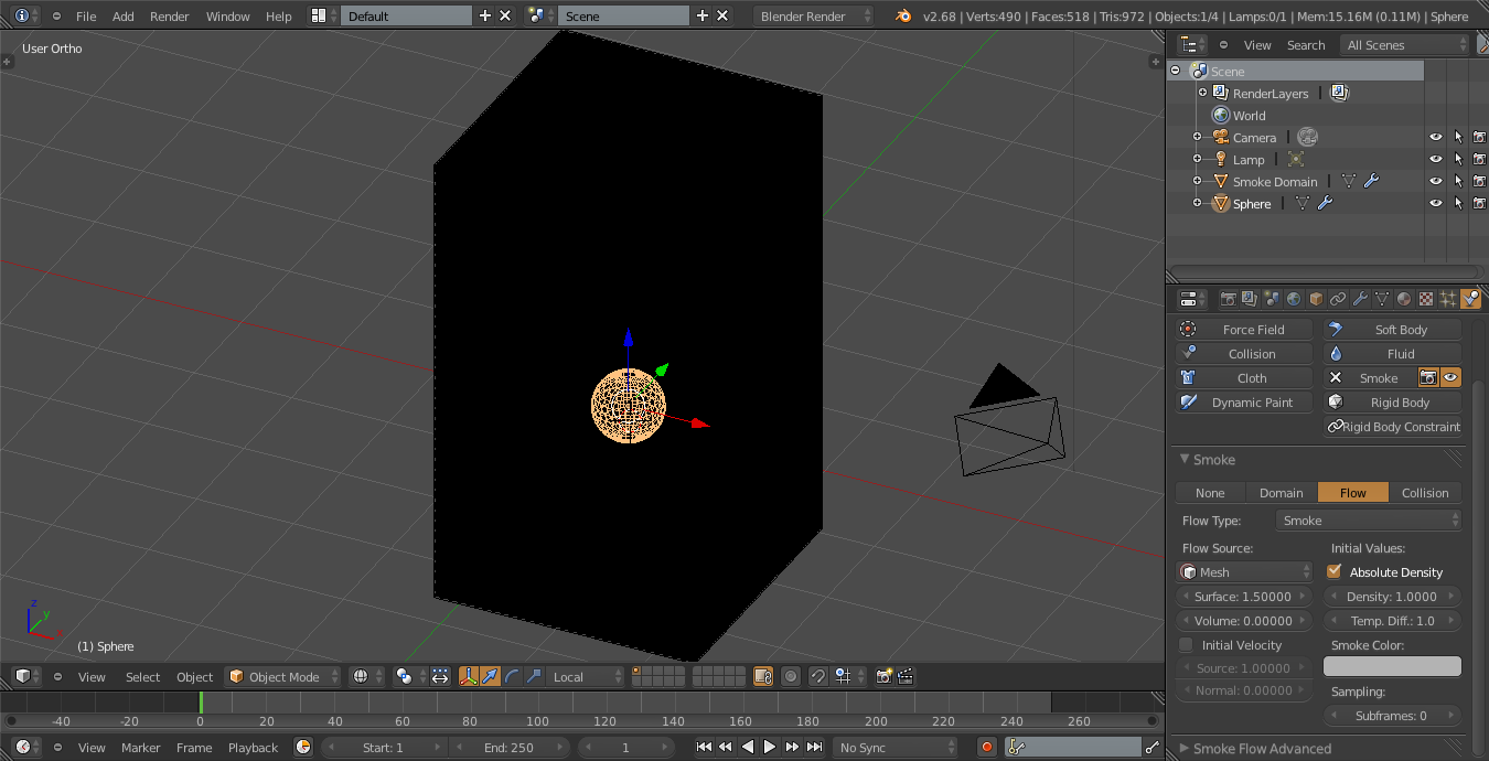

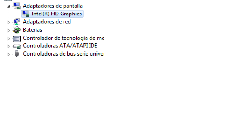

    A mí me pasa igual que ha isaias 24, renderiza siempre bien, pero en la ventana3d si la opción de flow type está en Smoke no se ve una castaña. Con lo cual es un fastidio.

    Por cierto, de dónde a salido la opción quik smoke. Voy a tener que despelotar a Blender para encontrar todos sus secretos. No lo sabia.

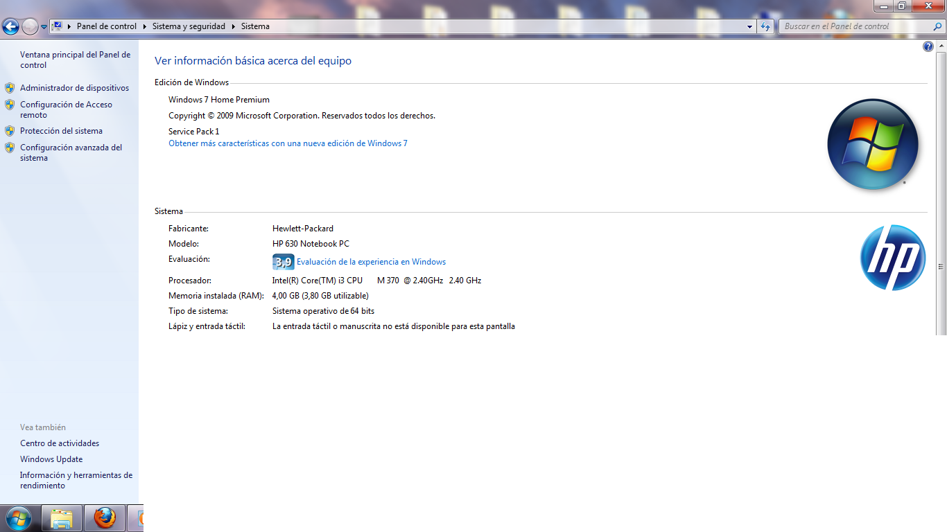

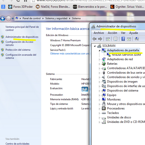

    Eso os pasa con sistema Linux o con Windows?
    Si podéis poner el tipo de ordenador, gráfica y todo eso, mejor. Por si es un BUG y se puede reportar. Saludos.

    Apu esto lo que sea a qué es una tarjeta ATI.

Nombre: foto_captura_342.png
Visitas: 82
Tamaño: 262.6 KB
    Le he hecho una captura al portátil de esto. No me viene nada de gráfica, debe ser Residente.
