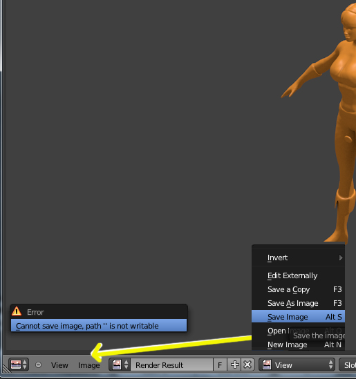

    No sé si es un error de esta versión, pero si hago un Render en una nueva ventana, cuando le mando Guardar Imagen me sale un mensaje de error.

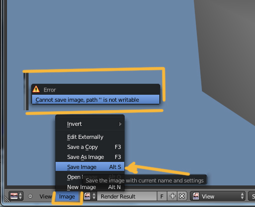

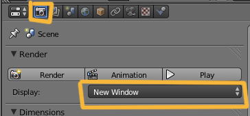

    Hay dos cosas que no entiendo.
    Cuando hago un render en una ventana nueva, si intento guardar la imagen, me da un error. (Esto antes no pasaba).

    Y lo segundo es que tiene dos opciones que en teoría hacen lo mismo, como son Save as Image o Save a Copy. En teoría hacen exactamente lo mismo, o estoy equivocado?

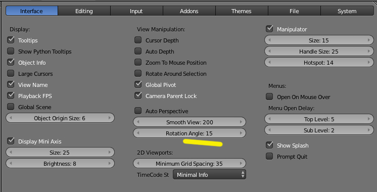

    Tengo un problema urgente con esta versión 2.67a. Saco una malla e intento después cambiar el número de vértices y no me aparece por ningún lado.
Nombre: foto_problema_423.png
Visitas: 135
Tamaño: 214.4 KB
    Pero nada de nada. Es la primera versión en la que me pasa. Me ha dejado clavado. Seguiré indagando. Urge.
    Si inicio Blender funciona, pero cuando cargo el fichero en el que estoy trabajando no. No me aparece el menú add en la barra de herramientas de la izquierda.

    Pincha sobre la cruz que hay debajo del panel.
    Seguro que está oculto.
    Deja la ventana a tu gusto y después presiona Ctrl+U para qué cuando reinicies no vuelva a pasar.

    Si pulsas F6 te aparecerán esos campos en una ventana flotante.

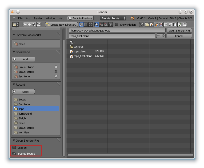

    También cuando tengas algún problema de interfaz en un archivo en concreto, puedes cargar el blend sin que cargue la interfaz y usar la que tienes en ese momento, desactivando la opción Load UI de la ventana Open:

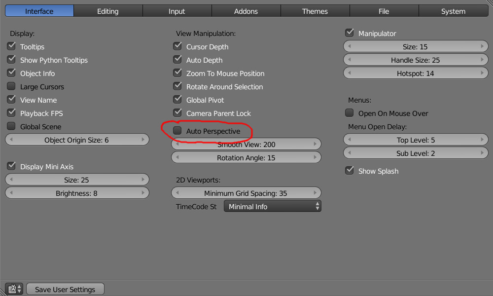

    Tengo un par de problemas con esta versión, y como no hace ni un mes que me he puesto serio con Blender no sé si entran dentro de la normalidad del programa.
    1- Cuando roto una vista ortográfica instantáneamente se me convierte en perspectiva, y, aunque haga Snap de orbitacción de vista, no recupero ni la vista ortográfica ni la imagen del background a no ser que vuelva a llamar la vista con el teclado numérico.
    2- Me estoy configurando las teclas para que funcione más parecido a los software que estoy acostumbrado, y, aunque me parece sensacional el grado de personalización que se puede obtener, no consigo cambiar la tecla Shift por Control, para ralentizar las transformaciones. Me gustaría realizar todos los snaps apretando Shift y no me es posible. Aunque se pueden filtrar las hotkeys llamandolas, el filtro no me filtra como yo espero. Hay algún modo de filtrar mejor los atajos para ver las funciones a las que están llamando? Gracias por adelantado.
    Bueno, si solo quieres rotar en Ortho con presionar las teclas 6 o 4 del teclado numérico, podrás ir rotando hacia un lado o hacia el otro sin perder ese tipo de vista, (Creo que son 15 grados de rotación cada pulsacción)

    Gracias Solimán.
    Lo sé, pero no me parece muy fluido. Sería más rápido que simplemente se mantuviera i se intercambiara manualmente con la tecla 5. Incluso que cuando tu vista coincidiera con el Top o el Left, se visualizara automáticamente la imagen de fondo de cada vista.
    El segundo tema qué comentaba hace referencia a qué Blender por defecto tiene la tecla Shift para mover los objetos con más precisión, y no consigo asignarlo a Ctrl. No encuentro la acción en ninguna parte para intercambiarle la tecla.

    Cuando roto una vista ortográfica instantáneamente se me convierte en perspectiva.
    Eso no lo entiendo, algo está fallando.
    Eso pasa al presionar la rueda central del ratón (y moverlo). Se supone que está modelando con una imagen de fondo, y al presionar la rueda central del ratón para girar el modelo, se pierde esa imagen de fondo. Creo que se refiere a eso, aunque en realidad, siga estando en vista Ortho.
    Lo que tendría que hacer en ese tipo de modelado con las referencias de imagen de fondo, es No ROTAR, sino cambiar de vistas con las teclas 1, 3 y 7 del teclado numérico.

    Puede ser que tengas marcada la opción Auto perspective en preferencias? Saludos.
Nombre: autoperspective.jpg
Visitas: 89
Tamaño: 70.2 KB

    Consejo: Es mejor acostumbrarse a la interfaz y configuración de teclas/funciones/atajos de cada programa. La configuración de un programa está ligado a su filosofía.
    Tienes toda la razón, y, de hecho, he empecé por aquí, pero tengo otros hábitos y no he conseguido acostumbrarme. Las configuraciones prestablecidas de teclado de 3DS Max y Maya me parecen una castaña, así que, prefiero mantener las teclas originales de Blender y variar un poco la navegación, realmente me siento mucho más ágil ahora. Tengo el Snap de vista en Shift, como en ZBrush, y me gustaría tener el Snap de transformación en Shift también, pero me entra en conflicto con el control de precisión, por este motivo quiero moverlo a otra tecla. Cuando las tenga los atajos más elaborados y documentados ya lo compartiré en el foro por si alguien tiene interés en probarlo.
    Para la imagen de fondo estoy de acuerdo que el objeto empty/image es la mejor alternativa, pero con el consejo de JoséManuel funciona tal y como yo sugería.
    Gracias JoséManuel, un problema menos. No lo hubiera encontrado nunca.

    Puede que recuerde mal, hace años que estoy descolgado, pero.
    ¿En las preferencias de usuario no se podía variar el ángulo de rotación para rotar con el teclado numérico?
    Es decir, si quieres que rote cada 15, 30, o 45 grados. Lo digo porque igual parece poco fluido porque tiene por defecto 15º.
    Me suena haber usado eso para posicionar las vista ortográfica de forma concreta. Saludos y tal.

    Si, justo debajo del AUTO PeRSPeCTIVE hay una opción para cambiar la cantidad de grados de rotación (15º por defecto) pero no le veo el sentido, puesto que con presionar 1, 3 o 7 ya tienes directamente cualquiera de las vistas, y con CTRL presionado, se ven las contrarias.
    Pero a lo mejor no es eso lo que busc, a, lo digo por lo de la contestación de utilizar un EMPTY con imagen.
Nombre: rotas15.jpg

    Gracias, pero ya está el problema resuelto. Desactivando AutoPerpective y snapeando las vistas con Shift funciona de maravilla. La vista permanece ortogonal al rotarla y recuperas el background cuando coincide con las diédricas. El EMPTY con imagen tiene la ventaja/inconveniente de no desaparecer en ningún momento (a no ser que salga de plano).

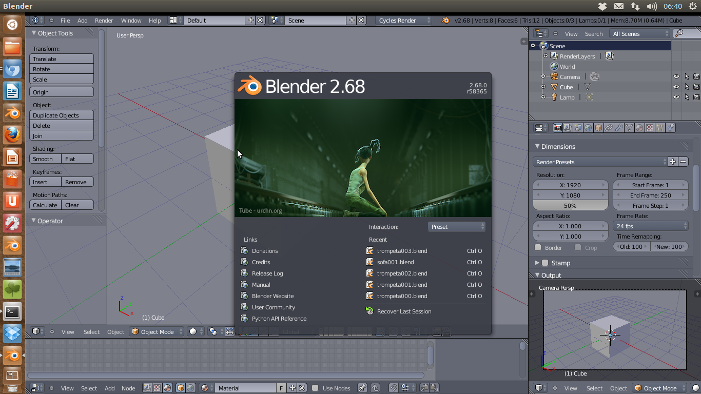

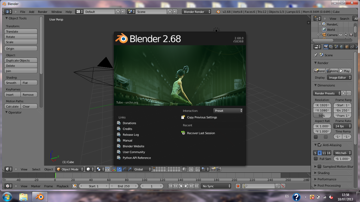

    Ya esta liberada la versión 2.68 (al menos en svn).
    Este es el nuevo splash.
    https://projects, Blender.org/scm/vi...&pathrev=58364.
    Este es él enlace del mismo.

    Bueno me la voy bajando. Espero que sea más estable que la 2.67 y 2.67a.
    Edito: Clic en la imagen para ver su versión completa.
Nombre: foto_splash_254.png
Visitas: 113
Tamaño: 541.9 KB
    Es como un regalo nuevo.
    Última edición por limitee; 18-07-2013 a las 18:03
