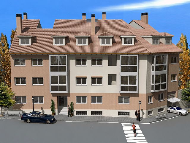

    Hola a todos/as, feliz año nuevo. Os enseño lo último que estoy haciendo, más o menos está aceptado por el cliente, salvo algunas correcciones como el trozo de carrocería que le falta al coche y un par de fallos en el tejado, creo que eso es todo.
    El es que necesito sacar la imagen en alta resolución, es para un valla publicitaria, he tirado render a 4000x3000 y oh, ha tardado 3 días en hacer la mitad del render, me parece una pasada.
    La iluminación es una skylight, y una direct para simular el sol, con Light Tracer.
    Esto no puede ser, sabe alguien si es normal que una escena así tarde tanto?
    A ver si podéis ayudarme que ya estoy agobiada, tengo ya 3 proyectos terminados, pero todos sin renderizar.
    Estoy pensando en comprarme un Azken para renderizar, pero estoy echa un lío. Gracias.

    No es normal, es una escena relativamente sencilla, a lo mejor alguien que use max te puede echar una mano. Un saludo.

    Sabe alguien si es normal que una escena así tarde tanto?
    Si tienes un ordenador poco potente, puede tardar incluso más.
    Acordaos de decir vuestro equipo cuando habléis de tiempos de render.
    Posdata: ese punto de vista que le has dado queda un poco extraño, porque la base del tejado queda totalmente en línea en ambos frentes, yo subiría o bajaría ligeramente la cámara, porque entre eso y la inclinación propia del diseño del tejado, recuerda un poco a Escher.

    Esa imagen se puede realizar con Scanline en unos minutos con cualquier ordenador de hoy en día. Comprueba los parámetros de la iluminación global para que a)tarde menos b)quede mejor.
    La perspectiva también queda extraña. No parece estar tomada con una cámara. Saludos y ánimo.
    1,179
    A mí lo que me parece es que el Audi no tiene cristales y que la barandilla de la parte de abajo es demasiado larga. Fíjate que se mete en las escalerillas esas. Igual es correcto, pero queda raro.
    Respecto a los tiempos no te puedo decir, pero me parece una pasada 3 días para la mitad de eso. Un saludo.

    Es cierto, olvidé lo del equipo, a ver, es un Pentium 4 a 2,6 Ghz, 1 Gb de Ram, y 160 de disco duro, debería ser suficiente, pero no lo es.
    Otra cosa, ésta imagen ha tardado 11 horas, una semana tarda a 4000x3000 que es lo que yo quiero, sé que es excesivo, pero unos minutos en un ordenador de hoy en día Slime también me parece una pasada, pero si estás seguro te doy lo que me pidas si me dices cómo hacerlo.
    Mario el coche tiene cristales, te lo aseguro, y la barandilla larga que dices no es barandilla hasta el final, es la puerta de entrada, está todo hecho sobre plano.
    Y lo de la perspectiva tendré que mirarlo mejor porque todos coincidís en lo mismo y yo lo vi bien teniendo en cuenta lo horroroso del edificio, tiene cámara y me pareció que era la que más le favorecía.

    Una semana? Para eso? Algo va mal.

    Bueno, pues yo opino que sí puede tardar eso si se cumplen algunas de estas condiciones:
    -Te has hecho las tejas una a una modeladas con una malla demasiado potente.
    Si las barandillas también son geometría con una malla demasiado densa.
    Si el Audi también tiene una malla demasiado potente.
    Y por último si te has inflado a poner rebotes en el panel del Light Tracer.
    Hay que economizar recursos. Yo que ando con un AMD XP 1100 y con 256 de Ram y una tarjeta gráfica de 32 Mb estoy hecho un experto en economía (aunque quedan las cosas algo peor). Quiero un ordenador nuevo.
    Ánimo y paciencia, que es la madre de la ciencia.

    Y si publicas los parámetros que usas en el render, los parámetros de las luces y un sumario información para ver que tienes por ahí creo que te podríamos ayudar un poco más. Saludos.

    Para el tipo de iluminación que tiene la escena (no parece del todo GI) te bastaría con simularla en el max colocando omnis sin activar las sombras en forma esférica alrededor de la escena (unas 20 luces) y posteriormente colocar un foco simulando el sol, te aseguro que el resultado sería muy parecido y te lo cepillarías en unas horas, un saludo Endora.

    El equipo debería ser suficiente, yo uso ahora un AMD k7 2,8+ con 768 Mb de Ram y Hd normal de 120 Gb. En el proyecto con el que estoy ahora mismo, una manzana de edificios con 5-6 coches en 3d y un par de docenas de árboles 3d del 3ds Max, no me tarda en la pruebas, @1024x768 con a y reflexiones, más de 20 minutos.
    Al principio usé Sky light, pero conseguí mejores resultados, y tiempos, con Vray.
    Me extraña muchísimo los tiempos de que hablas.
    ¿Está modelado con AutoCAD, usaste demasiadas booleanas? En las tejas a la derecha se nota que son planas y se ve a través de ellas (o le das espesor o usa material 2-sided).
    El resultado es bueno, salvo por los tiempos. Y, sobre todo teniendo en cuenta la fealdad del edificio.
    Yo también apostaría por bajar la cámara, y quizás trucarla un poco para ganar perspectiva. Ponle también un cielo que ayude a darle profundidad, para que no parezca que el mundo se termina detrás de los árboles.
    También cuidaría un poco más la textura bajo la cubierta, en la derecha se ve demasiado repetitiva. Saludos.

    A ver uf demasiado tiempo de render, yo uso frecuentemente Vray y se consiguen muchísimos mejores resultados con un tiempo menor, estuve probando el Lightracer y es bastante lento, sobre todo si quieres lograr un buen efecto GI con un número de fotones alto, deberías especificar más qué tipo de luces usaste, que configuración de render etc, si incluiste bumps Raytraced etc, cada cosa influye, pero insisto tanto tiempo es preocupante.

    Si no lo has hecho ya, prueba a seleccionar todas las tejas para que reciban sombras, pero que no las proyecten, menos la primera fila (el alero), que sí que proyectaría sombras. Con eso debería de bajar mucho el tiempo de render, y por favor, baja esa cámara, porque además de quedar mejor, se verá menos tejado que creo que es lo que más perjudica a la imagen. Saludos.

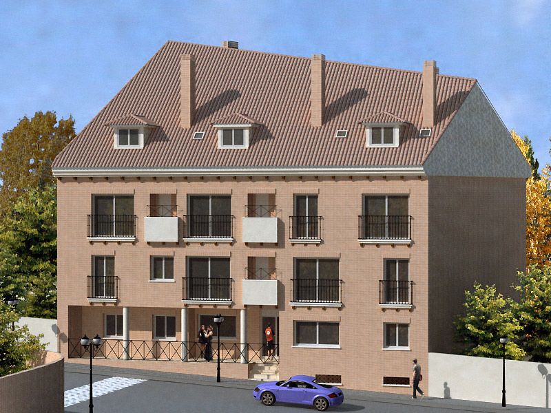

    Fly mira éste render rfleja la escena, lo que en verdad hay delante, que es lo que debe ser, pero, tarda todavía más, el Diffuse de los cristales (en el otro render) es el bitmap de árboles que tiene la escena, un anillo muy alto que la rodea con el bitmap de 180 grados, no es lo mismo, pero, el cliente no quiere cortinas, a la gente le encantan los reflejos y cuanto más espejo mejor, así me lo dijeron y eso he hecho, es increíble, pero no notan la diferencia, de hecho, les encanta, que puedo hacer yo, tenías que ver las infografías que les hacían antes, puf no te lo crees de verdad algo insoportable de mirar, indescriptible, y estaban muy contentos.
    No sé a qué te refieres con lo de la definición de la acera respecto al asfalto, la acera tiene de todo, modelado, textura con relieve, bordillo.
    Las marcas viales y el rebaje de la acera si que estarían bien, lo que pasa es que les gusta mucho tal cual.
    Por cierto, tú sabes cómo se saca el sumario información? Saludos soleados.

    Éste render te decía, ains se perdió por el camino.

    El Diffuse de los cristales (en el otro render) es el bitmap de árboles que tiene la escena, un anillo muy alto que la rodea con el bitmap de 180 grados, no es lo mismo, pero.
    A eso me refiero, si usas la misma imagen para la escena y el reflejo, entonces estarás reflejando los árboles de detrás y los lados, no los del frontal, deberías usar para el reflejo otros árboles, similares si es que se parecen, pero que no sean los mismos exactamente.
    Pasa lo mismo que cuando haces refexiones, si enfrente no hay nada que reflejar, el motor refleja la imagen del fondo.
    No sé si me explico bien, si quieres pongo unas imágenes de las pruebas que hice con las reflexiones.
    El cliente no quiere cortinas, a la gente le encantan los reflejos y cuanto más espejo mejor, así me lo dijeron y eso he hecho, es increíble, pero no notan la diferencia, de hecho, les encanta, que puedo hacer yo, tenías que ver las infografías que les hacían antes, puf no te lo crees de verdad algo insoportable de mirar, indescriptible, y estaban muy contentos.
    Debe ser cosa de los colores, al ser tan parecidos no noto el grosor del bordillo y la acera se asemeja mucho al asfalto.
    Menú file->summary información. (es la 4º opción contando desde abajo).
    Espero que te refieras a este sumario. Saludos.
