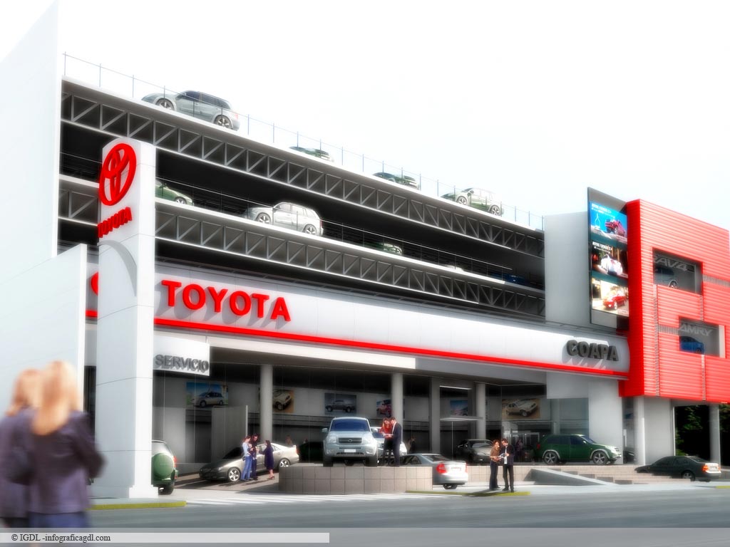

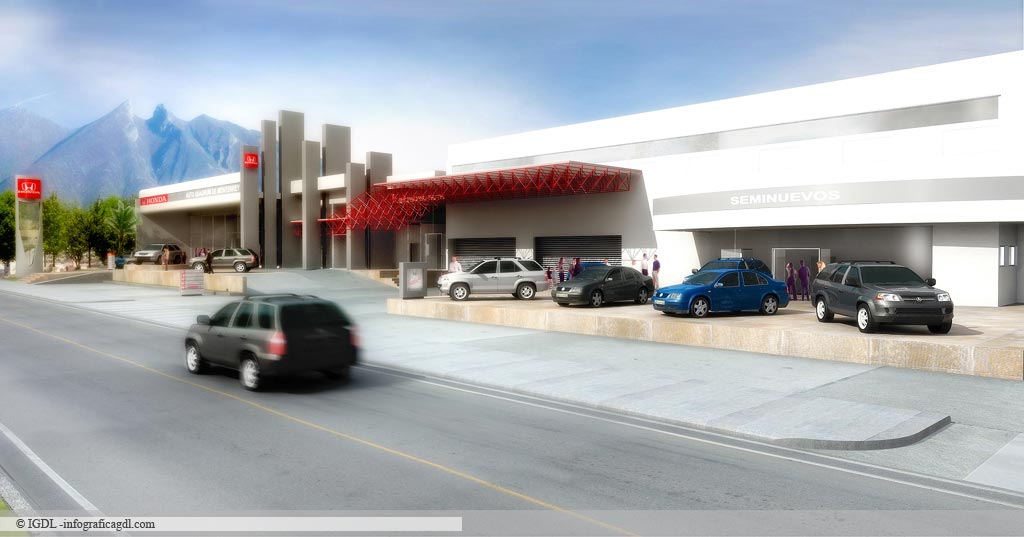

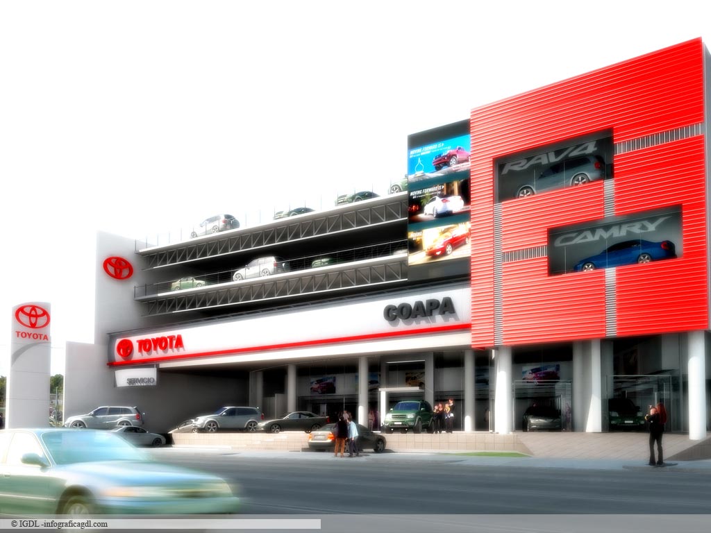

    qué tal Dideje, admiro mucho tu trabajo y tal vez podrías ayudarme, quisiera saber cómo lograron ese efecto de iluminación tan radiante en este render, se ve como el sol quema algunas partes, pero se ve muy real, tendrás alguna idea? Gracias. tengo la idea de que es postproducción en Adobe Photoshop, pero no se con que efecto será.

    Puede haberse aplicado un ligero desenfoque Gaussiano a las partes blancas de la imagen. Es sencillo seleccionar una gana de colores y aplicarle un efecto. Aunque puede también que hayan usado el filtro resplandor difuso.
    Esas imágenes, más que reales, parecen extraídas de un sueño.

    El reto de la semana alguien sabe como se logro este render?
    Hola IkerClon, gracias por tu comentario, esos enfoques son en Adobe Photoshop?
    Efectivamente, es el filtro resplandor difuso.
    Este filtro es de Photoshop CS o CS2?
    Filtro/distorsionar/resplandor difuso en cualquier Photoshop.

    Pues a mí no me gusta nada, se han pasado tres pueblos con el efecto.
    Pero se usa con una gama de colores.
    Hola, aunque este hilo está más bien pensando en Vray (por lo que he leído hasta ahora) con Mental Ray hay un Shader llamado Glare que hace algo similar, aumenta las zonas de mayor exposición lumínica de la escena, es como un resplandor, pero en 3d y no aplicado a una imagen plana cómo se haría en Adobe Photoshop (como en las imágenes de ejemplo) lo que lo hace un poco diferente en cuanto a resultado final, queda muy bien si se utiliza con sutileza (como todo ¿no?) saludos.
    Duplica la imagen en otra capa, la de arriba la pones en overlay con 50% de opacidad y a la de abajo le capuzas un Gaussian Blur.
