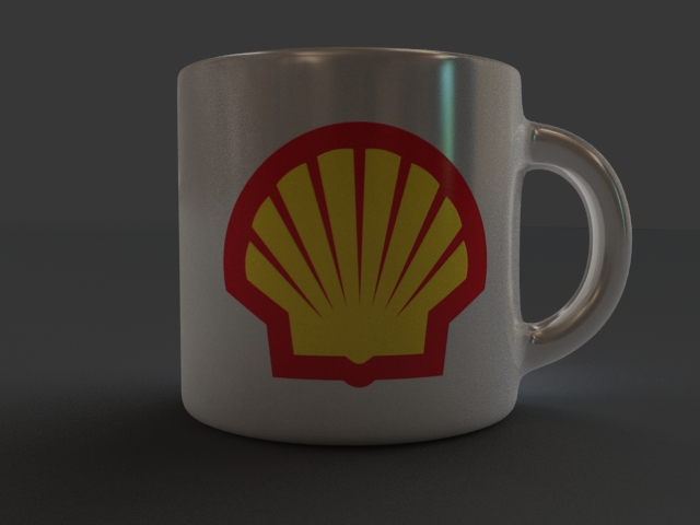

    Una escena dice más que mil palabras
    Te dejo una escena ya configurada, ve tú mismo que valores he utilizado en el material.
    Tiene un HDRI en environment y dos luces. Un saludo.
Nombre: taza shell.jpg
Visitas: 409
Tamaño: 110.0 KB
    Última edición por ricardo :); 13-05-2013 a las 07:17

    Vaya te quedo increíble, con eso me aclaro varias cosas en especial el alfa qué usas para qué una etiqueta quede sin fondo sobre la taza, es muy bueno, sin embargo, hay muchas otras cosas que no eh acabado de entender, no tendrás un videotutorial de cómo lo hiciste o PDF me interesaría mucho ver paso a paso como lograste es justo lo que quisiera hacer.
    La duda qué más me queda es, ¿Cómo haré ahora para modificar los materiales de mi taza para qué quede cómo la tuya? Quisa puedo copiar los ajustes de tu motor y los de la cámara, también las luces, pero los materiales de mi taza creo que ya no los puedo modificar pues pimero hice la taza la texturice y luego en otro archivo donde tenial el fondo la importe y al modificar, por ejemplo, la reflexión pierde la imagen que le había colocado.
    Lo que me parece más extraño es que me tarda mucho en sacar un solo fotograma en el render mucho más de lo que tardaba el que había echo, aunque tiene mucho sentido pues tiene una calidad incomparablemente mayor.
    Otra cosa ¿podrías decirme, como le cambio el color a el plano v-ray que hiciste? Veo que en los materiales solo tiene el material de la taza y el environment.
