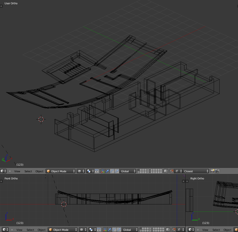

    Una imagen:
Nombre: Captura de pantalla de 2013-05-11 15:39:48.png
Visitas: 619
Tamaño: 77.5 KB
    En ese ejemplo, con la cámara en una vista perfectamente cenital podría simplemente exportar seleccionando la vista TOP y saldría perfecto, pero si la posición de la cámara es arbitraria el modelo resultante tiene una posición también arbitraria y además, como ves en la imagen de abajo las rotaciones me aparecen a 0:
Nombre: Captura de pantalla de 2013-05-11 15:48:25.png
Visitas: 745
Tamaño: 134.5 KB
    Creo que con vistas ortogonales podría apañarme de momento, pero por profundizar en el tema, ¿Cómo esta lo de las rotaciones que decíasí.

    Con la rotación a 0 me refiero a hacer Alt+R para poner el objeto en el plano XY, aunque ahora veo que no es correcto lo que digo. Una forma de conseguirlo sería:
    • -Hacer Cast a todos los objetos, control en la cámara.
    • -Emparentar todos los objetos a la cámara (habrá que desemparentar primero todos los que ya lo estén)
    • -Seleccionar la cámara y hacer Alt+R entonces. Quizá haya un método mejor, pero este tiene que funcionar

    Justo así había pensado en hacerlo sí, muchas gracias.
    Funcionar funciona, pero lo cierto es que, sigue sin ser un método demasiado óptimo, porque no es una proyección tal cual, con lo que sigues teniendo todas las líneas, ocultas y no ocultas, lo cual implica un trabajo posterior de limpieza en CAD un tanto tedioso, sobre todo si el modelo empieza a ganar en complejidad al añadirle mobiliario, por ejemplo.
    Se me estaba ocurriendo que quizá se podría intentar hacer un render rápido con el wire y posteriormente tratar de vectorizar la imagen con Inkscape o similar, pero probablemente tampoco sea ninguna panacea y probablemente perdería precisión.
    Edito: además, me acabo de dar cuenta de que es aún peor para mis propósitos, porque al exportar el resultado a.dxf, lo hace desde la vista superior, no desde la vista de la cámara qué es donde se mantiene la perspectiva perfecta. Por ese motivo lo que término exportando está bastante deformado. En la siguiente imagen puede verse a lo que me refiero: lo de la derecha es visto con la cámara utilizada para hacer el Cast, y lo de la izquierda es lo que se exporta.
