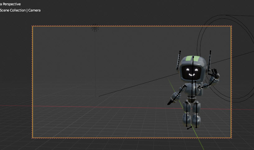

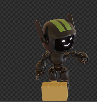

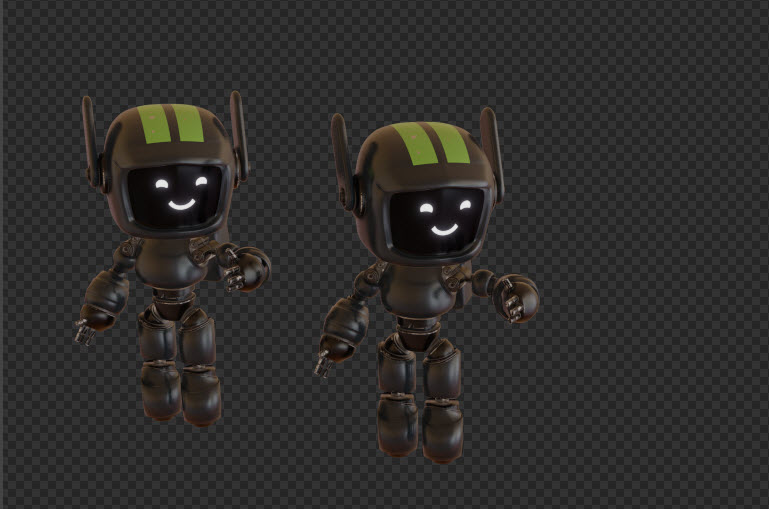

    Hola a todos. No me había pasado esto nunca. Tengo la vista de cámara y cuando renderizo, me renderiza como si la cámara estuviese en otra posición. No hay más cámaras que esa. No entiendo porque me hace eso. Pongo imagen de ejemplo:
    Vista cámara:
Nombre: camaradif01.jpg
Visitas: 272
Tamaño: 52.1 KB
    Vista render:
Nombre: camaradif02.jpg
Visitas: 188
Tamaño: 103.5 KB

    ¿Seguro?.
    Abre un Outliner y mira si tienes Cámara o como se llame.
    Selecciona la cámara y presiona Ctrl+0 (cero del teclado numérico).
    Ten en cuenta, que en Blender puedes seleccionar cualquier objeto y hacerlo "Cámara) con solo seleccionarlo y Ctrl+0 (cero).
    Y mira de paso que no tengas una animación del objeto o de la cámara y que empieza a renderizar desde el frame 1.
  3. Gracias rfbjoker Agradece este post

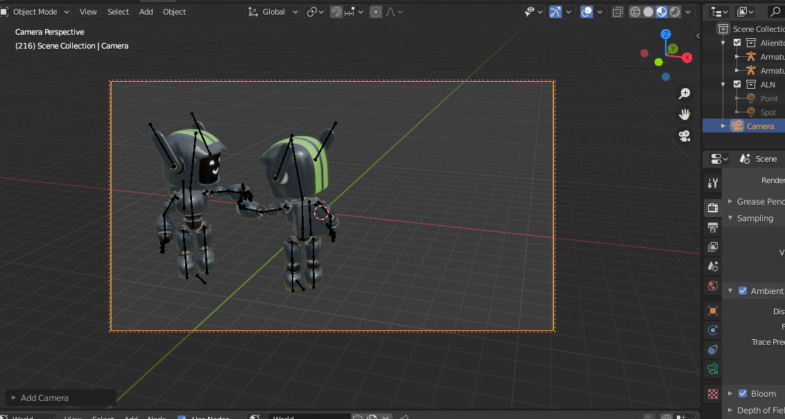

    Pues de vueltas de nuevo con el problema. Mirad:
    Vista de la cámara:
Nombre: otravez01.jpg
Visitas: 71
Tamaño: 113.4 KB

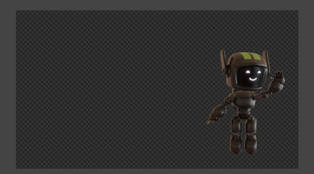

    Cuando renderizo:
Nombre: otravez02.jpg
Visitas: 53
Tamaño: 57.3 KB
    No hay animaciones. No hay dos cámaras. No hay nada raro que yo vea.
    Esta vez he probado a eliminar la cámara y poner otra y tampoco ha dado resultado.
    Un muñecote es copia de otra, no hay modificadores ni nada.
    De hecho es que si le añado algún objeto, por bien colocado que lo deje, en el render me lo separa.

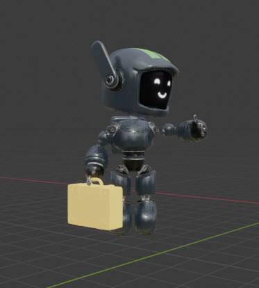

Nombre: otravez03.jpg
Visitas: 57
Tamaño: 17.1 KB
ID: 234098 Clic en la imagen para ver su versión completa.
Nombre: otravez04.jpg
Visitas: 45
Tamaño: 24.7 KB
    He ido haciendo los pasos de nuevo, y va bien hasta que duplico al Keko. ¿Puede tener algo que ver el duplicar al Keko con armature para que ocurra esto?

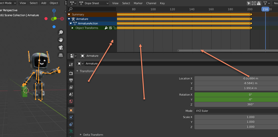

    Abre un Dope Sheet para ver si hay algún tipo de animación.
    Si la hay, la borras.

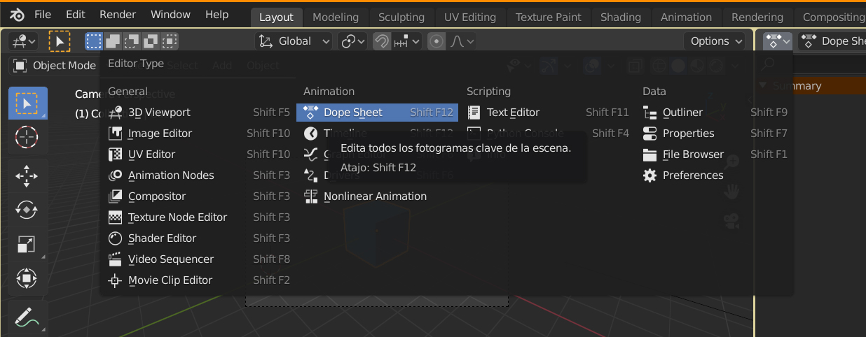

Nombre: dope sheet.jpg
Visitas: 526
Tamaño: 242.9 KB
    Si ves que hay uno ROMBOS de color amarillo, los borras.
