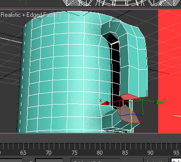

    Hola, estoy modelando una taza sencilla en 3d Max, y de repente me percate demasiado tarde que cometí un error y le hice una extrución a un polígono donde no debía, y ahora no sé cómo volver a alisar la malla, en la siguiente imagen se puede ver dónde está el error por favor aconsejenme:

    Buenas, es sencillo, selecciona los polígonos extrusionados y borrarlos. En modo border selecciona el agujero que te queda y dale a cap. Con esto ya está solucionado. Un saludo.

    Gracias amigo funciono de maravilla, aunque me tarde un poco en ver que lo podía encontrar entre los Modifers, como Cap holes, y después lo eh convertido de nuevo en editable poly, pero ahora me ha surgido otro problema con la agarradera de la taza, no lo notaba hasta qué le di turbo smot, pero hay caras que no están unidas, como lo muestro en la sig imagen podrías decirme cómo unirlas o fusionarlasí:

    (en respuesta a la primera pregunta) yo hubiese borrarado los polígonos extrusionados dejando solo el caudrado vacío y en modo selección de edges, seleccionaria dos lados opuestos de ese polígono vacío y haría un bridge. Esto si estas trabajando con editable poly claro.

    Para lo segundo, borra esas dos caras de los extremos que quieres unir y que ya tienes seleccionadas en la imagen, y luego en modo selección de vértices del editable poly seleccione un vértice de un extremo y el otro del otro extremo que le corresponda y los unes dándole a collapse en la pestaña edit geometry del modificador editable poly, esto con cada pareja de vértices hasta tener todo unido.
