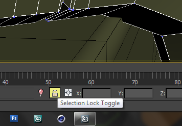

    Es probable que hayas bloqueado la selección y movimiento.
    Con un barraso lo solucionas.
Nombre: 1.png
Visitas: 129
Tamaño: 24.2 KB
    (Que este icono no este resaltado).
    Si no es esto adjúntanos una captura de pantalla. Un saludo.
