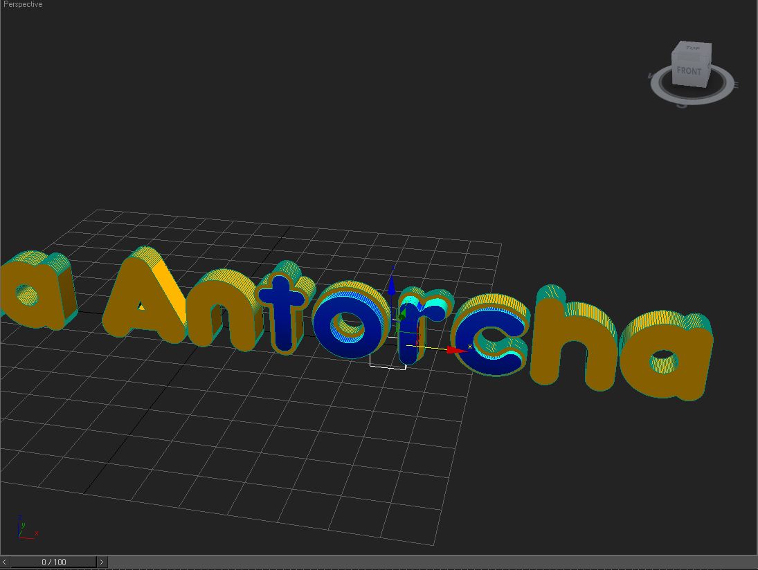

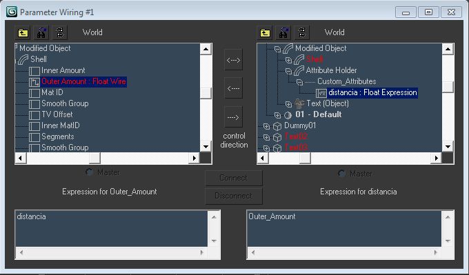

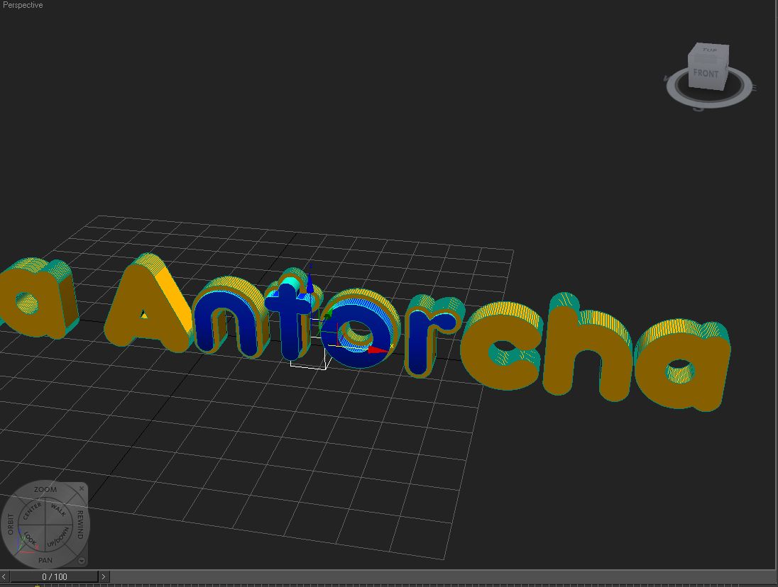

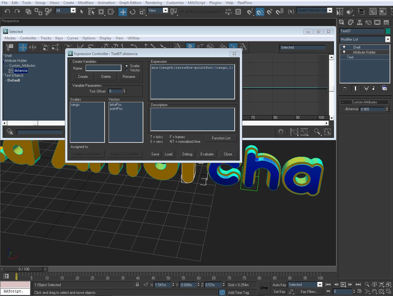

    Esto es lo que logre conseguir, cuando muevo en dummie, el nivel del bevel disminuye y revela el texto azul dentro del texto amarillo, sin embargo, quiero conseguir el efecto contrario, que al pasa el dummie po el texto este aumente el nivel de la extrusión hasta un valor máximo y luego regrese a su valor original, adjunto podrán ver la expesion que utilice basándome en un tutoial sobre expresiones, la estrusion esta controlada por la posición del dummie.

    Buen trabajo, pero para aprovechar tutoriales debés retocar todos los pasos y entender su mecanismo.
    Cita Iniciado por ponker Ver mensaje
    cuando muevo en dummie, el nivel del bevel disminuye y revela el texto azul dentro del texto amarillo, sin embargo, quiero conseguir el efecto contrario.
    Entonces algún paso, ya sea el wiring (mi primera apuesta) como la ecuación deben aceptar un número negativo.
    Podés probar sólo el signo menos, o dentro de paréntesis, para ver si lo toma.
