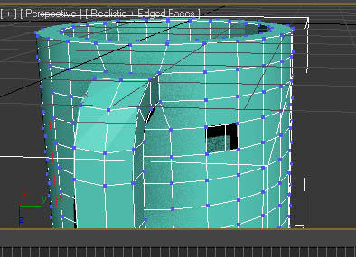

    Hola, estoy modelando una taza sencilla en 3d Max, y de repente me percate demasiado tarde que cometí un error y le hice una extrución a un polígono donde no debía, y ahora no sé cómo volver a alisar la malla, en la siguiente imagen se puede ver dónde está el error por favor aconsejenme:

    Buenas, es sencillo, selecciona los polígonos extrusionados y borrarlos. En modo border selecciona el agujero que te queda y dale a cap. Con esto ya está solucionado. Un saludo.

    (en respuesta a la primera pregunta) yo hubiese borrarado los polígonos extrusionados dejando solo el caudrado vacío y en modo selección de edges, seleccionaria dos lados opuestos de ese polígono vacío y haría un bridge. Esto si estas trabajando con editable poly claro.
