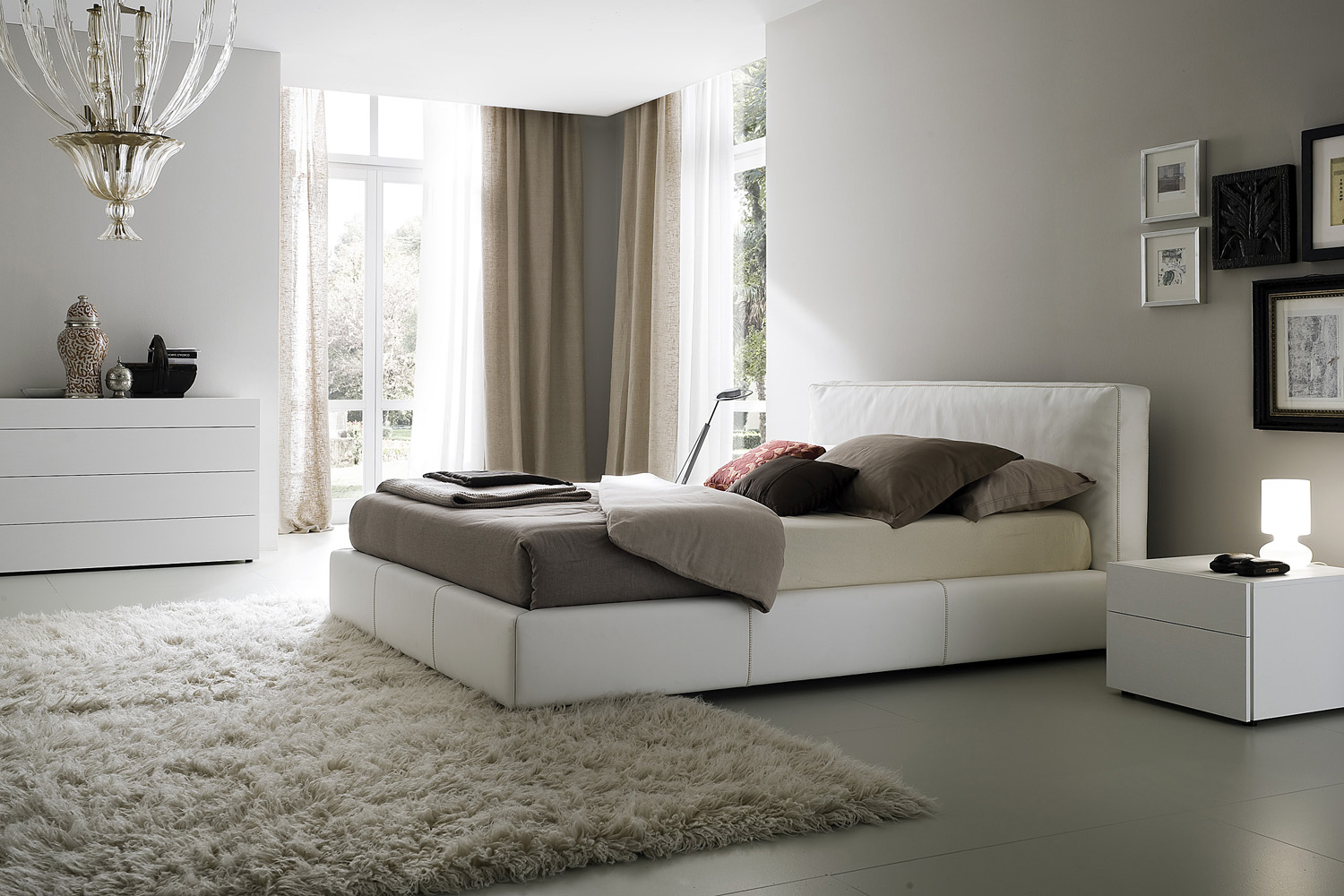

    Hola a todos. Hacía mucho tiempo que no subía ningún trabajo al foro.
    Este es un ejercicio de realismo que he estado haciendo estos días. Mi intención era acercarme lo máximo posible a la fotografía. La primera imagen es el render 3d (todo lo he modelado en 3d, no hay nada de librería), y la segunda es la fotografía referencia. Espero que os guste.

    Buenas Alberto, muy buen trabajo, me gusta mucho y no te has acercado a la fotografía no, la has clavado, enhorabuena.
    Unas preguntas, si no te importa, como consigues ese suelo tan sencillo y a la vez tan sutil? ¿cuántas subdivisiones utilizas para los materiales y o escena?
    Espero no ser muy preguntón. Gracias

    Gracias dud.
    Mariomalaga, el suelo está hecho con un Tiles en el diffuse con un textura muy ténue y juntas negras, en el reflect también puse el Tiles dando al suelo una reflexión de 150 y a la junta de 0. En el bump también lleva un Tiles, pero muy ténue. Si con las subdivisiones te refieres a las de las Vraylights la mayoría tienen 30, pero luego en el settings del render final subí el multiplicador a 1,5 o 2. Espero haberte ayudado. Saludos

    Muy buen trabajo alberto como siempre, me puedes comentar como hiciste al alfombra, un saludo y felicitaciones.

    Muchas gracias a todos. La alfombra fue todo un reto, primero lo intenté con VrayFur, pero no me ofrecía el control que necesitaba. También lo intenté creando varios Vray proxies con pelos diferentes y luego distribuyéndolos con VRayScatter, pero además de que los tiempos de render se disparaban y solía petar el ordenador la calidad tampoco me convencía. Finalmente lo hice con Hair and Fur de 3ds Max, una herramienta muy potente y recomendable. Lo único que hay que hacer es en el motor de render de effects darle a Mental Ray Prim o geometry en vez de buffer. Y luego, como todo, hacer un montón de pruebas hasta dar con el resultado que te satisfaga. Saludos.

    Buen trabajo.
    Respecto a las arrugas del colchón, eso lo haces todo con max o utilizas ZBrush y similares?

    Todo está modelado en 3dsmax. Ha sido un reto para mí puesto que no tenía ni pajolera idea de modelado orgánico, y he aprendido bastante las herramientas de Edit Poly, y lo que me queda. El colchón en concreto lleva Edit Poly, pero también un mapa bump, y para él cabecero usé un Vray displacement. Gracias.

    Un trabajo de 10.
    La verdad es que la diferencia con la fotografía es mínima, has conseguido captar la iluminación a la perfección. Por poner una pega, diría que la lamparita de la derecha está demasiado quemada (supongo que, es Vraylight material no?)
    Si no es mucho pedir, podrías explicar a grandes rasgos como has hecho el set up de las luces?

    Muchas gracias compañeros.
    Usé 3 luces omni (con área shadows) y 2 Vray planas. Una omni general justo en la esquina dónde están las 2 ventanas, ya qué así tenía mayor control sobre la luz mediante la atenuación. Otra omni para crear únicamente el reflejo en los adornos sobre la cómoda, y otra omni sobre las colchas para darle un extra de iluminación a la cama. Una Vrayplana para crear la ilumnación en la pared sobre el cabecero, y otra justo a la derecha de la fotografía para iluminar la mesilla. Saludos.

    Un trabajo excelente, pero para mí y desde mi punto de vista de novato me parece que la alfombra está un poco desproporcionada con el resto de la habitación.
    No se me parece que el tamaño y longitud de los pelos son algo grandes respecto a la cama, por ejemplo.
    Por lo demás increíble.
