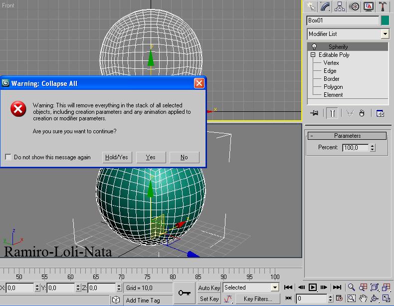

    11.- A continuación vaya a la persiana modifier list y seleccione spherify, no cambie el valor Percent de 100.
    12.- Ahora pulse sobre spherify en la persiana derecha con mouse derecho y seleccione collapse all.
    Ojo.- Saldrá una advertencia, pulse en yes.
