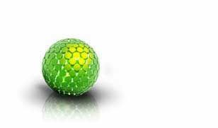

    Quien me puede ayudar hacer está pelota que no sé cómo hacerla o si alguien me la puede hacer, porque no sí, estoy un poco liado con está cosa. La necesito en 3d studio max 4 por favor, si alguna persona caritativa me ayuda (que sufrido yo). Saludos a todos y gracias. Fernando, posdata: si no se ve la imagen igual la adjunte.

    Si es una pelota de golf, aquí tienes un excelente script de Kim Kyung sin. Un saludo de Shazam.

    Si en realidad no es una pelota, sino un conjunto de cilindros (lo cierto es que en la fotografía no sé aprecia bien), podrías hacerlo con un objeto de composición ¿dispersar? (scatter). Saludos de Drakken rotor.

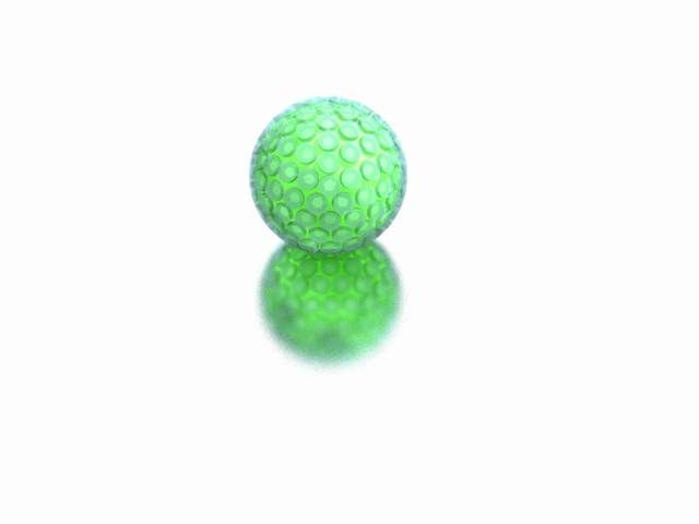

    Cómo un objeto de composición. Creas un cilindro de poca altura y suficientes polígonos. Creas una geosfera de suficientes vértices. Escoges el cilindro, te vas a panel creación / objetos de composición / dispersar (scatter).
    - pinchas sobre el botón ¿elegir objeto de distribución? Y luego sobre la esfera.
    - el cilindro se situar? Encima de la esfera. Ahora, en una de las opciones del objeto de composición activa ¿all vertex? (todos los vértices), y automáticamente se colocar? Un cilindro en cada vértice. Saludos de Drakken rotor.

    Hola tiene razón Drakken has lo que dice y te funcionara.
