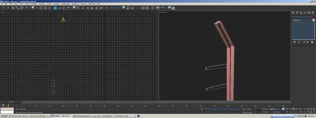

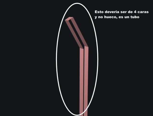

    Buenos días señores. Tengo una inquietud, estoy realizando el modelado de una estantería de supermercado cómo se ve en la imagen, todo lo hago con líneas, luego les digo que sean unas editable Spline para poder agregarle vértices y todo eso, el problema viene cuando la quiero extruir, solo me extruye las caras de la Spline, y me hace una superficie hueca, lo que quiero es que se vea como si fuera un sólido, ahora bien, he intentado con editable Mesh, surface y siempre se desaparece la línea que he hecho, hasta he intentado crear un plane e irle dando la forma de la estantería, pero los Snap de la Spline no sé porque no funcionan cuando trato de poner un vértice del plane en el vértice de la Spline como referencia, les agradezco cualquier ayuda, gracias.

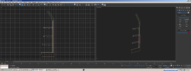

    A esto me refiero.

    El Spline está cerrado? Las tapas del extrude están activas. Más datos.
    10,774
    La Spline tiene que estar cerrada, tienes que usar weld para unir dos vértices. Saludos.
    Feb 2003
    7,501
    Si el weld no funciona, fusiona los vértices y luego dale al weld. Mira que el radio de soldadura sea el adecuando o no te hará nada.
