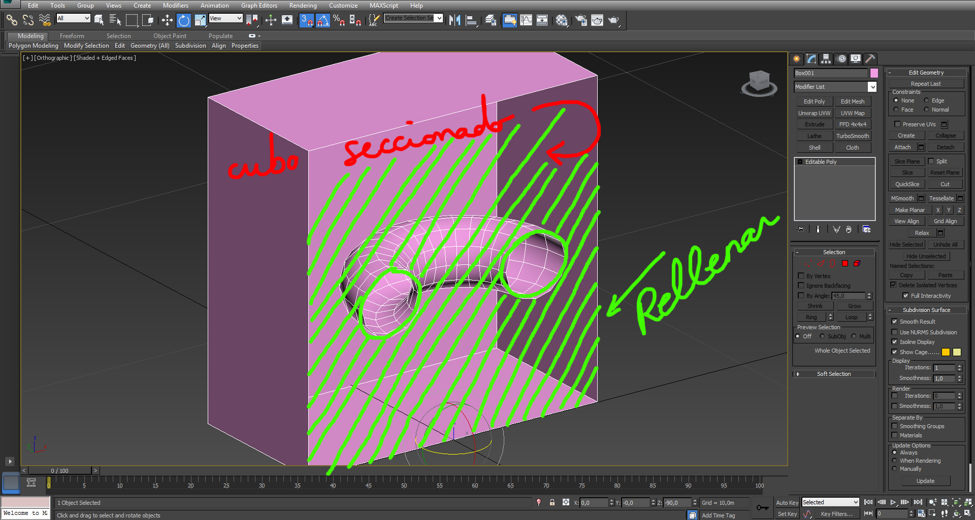

    Como puedo hacer el negativo de un modelo que haya generado en 3ds Max. Por así decirlo, substraer, por ejemplo, un toroide a un cubo, os adjunto imagen.Clic en la imagen para ver su versión completa.
Nombre: Sin título-1.jpg
Visitas: 1859
Tamaño: 994.6 KB
    Como veréis, no queda bien porque el cubo no lo reconoce como un sólido, y queda hueco por dentro.
    Alguna opción que se os ocurra?
    Muchas gracias de antemano.

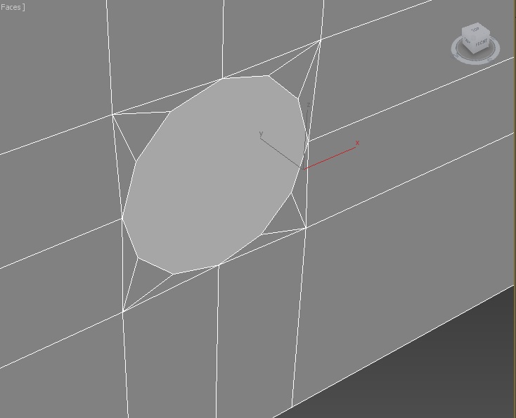

    En ese caso, puedes unir las partes simplemente conectando caras con el Edit Poly de un objeto con otro.
    Vision
    Jul 2011
    1,890
    1413
    708
    Thumbs up Sacar negativo de un modelo 3d

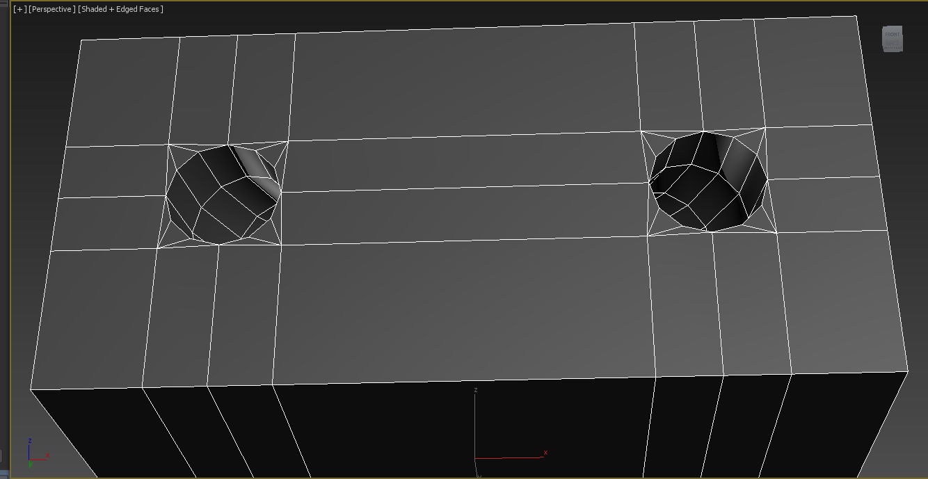

    Claro, puedes hacer un box y dividirlo así:

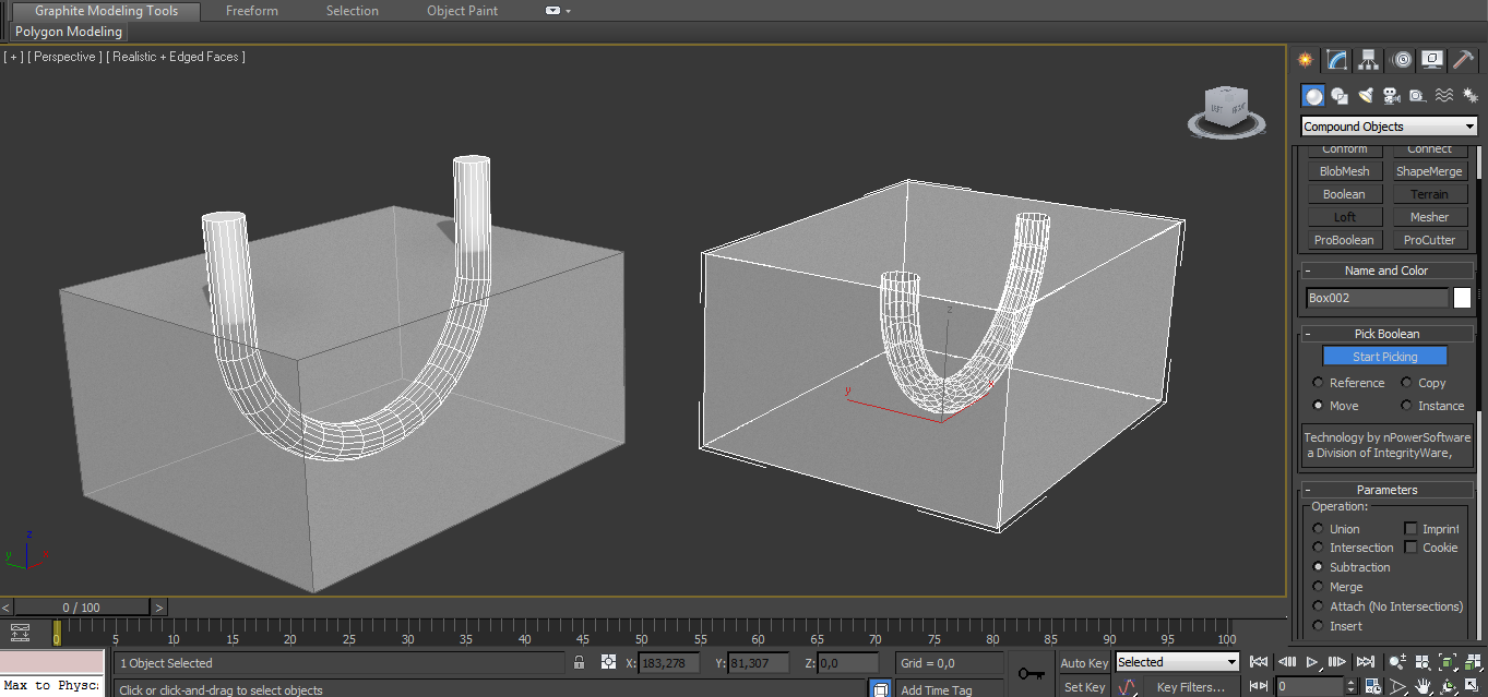

    También puedes cerrar el toroide y la caja y entonces hacer la booleana, que seguro que así te funciona.

    De acuerdo, muchas gracias.
    Mi idea es hacerlo con piezas más complejas, a ver qué tal se me da. Gracias a todos. ^^).
