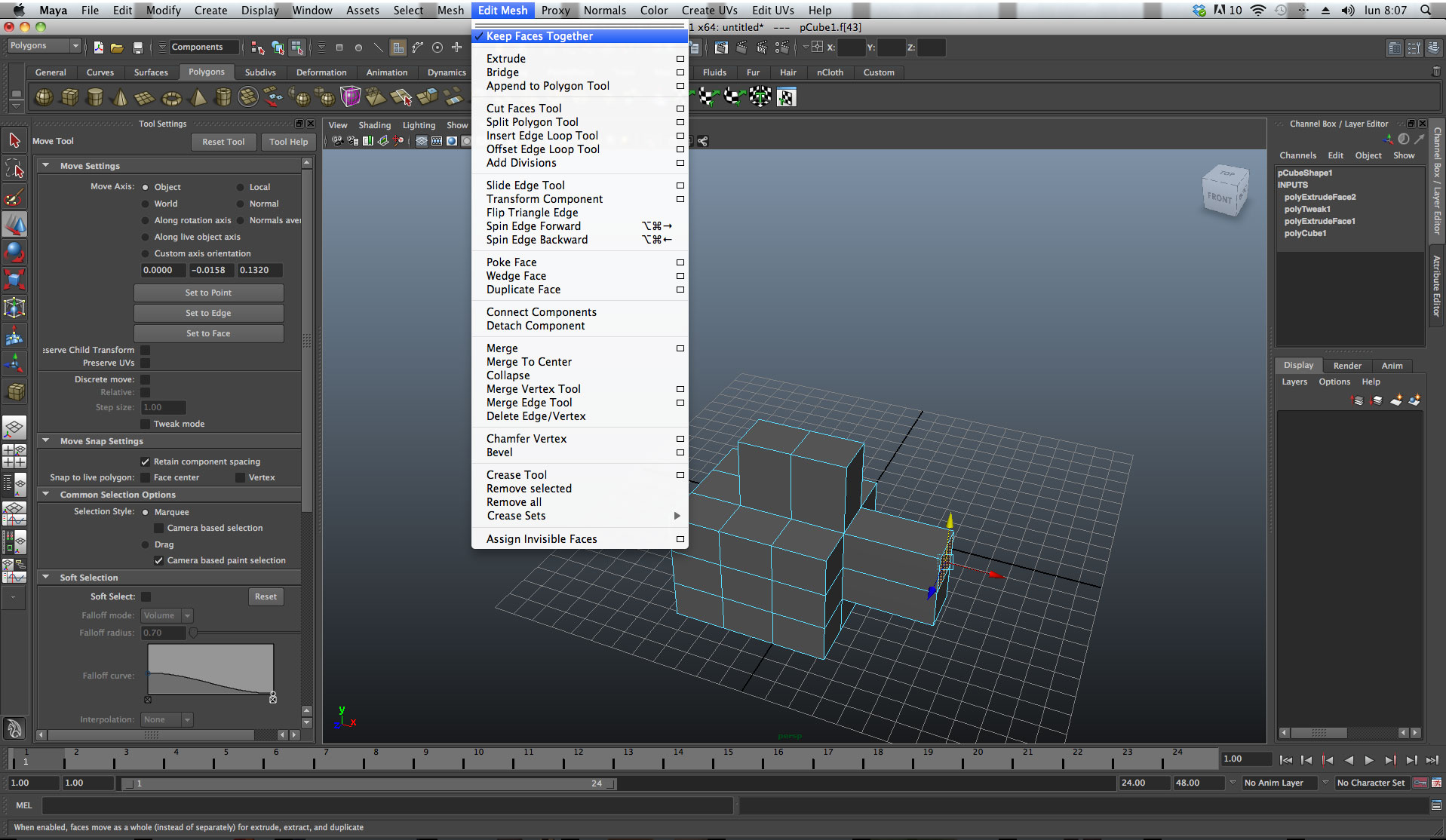

    Saludos, tengo un ligero problema qué me tiene sofocado cuando intento extruir una cara hacia arriba perfecto
    pero cuando intento hacer una extrucion ya sea hacia dentro o fuera para agrandarla, me salen todas las caras o las aristas por separado y en todas las direcciones, no he podido encontrar la manera de solucionarlo, gracias de antemano.

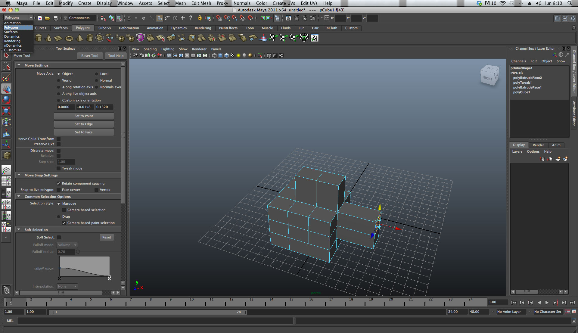

    Maya Error en extruccion de caras
    Es fácil.
    Asegúrate que tienes los paneles de herramientas de polygons abierta (lo puedes comprobar en la esquina superior izquierda).
    En Edit Mesh habrá una primera opción (depende de la versión de Maya) llamada Kep faces together. Si está activada mantendrá las caras extruidas unidas. Si esta desactivada separara las caras que extruyas.
    Pruébalo con un cubo para practicar. Saludos.

    Muchas gracias, la verdad que me tenía con un dolor de cabeza.
