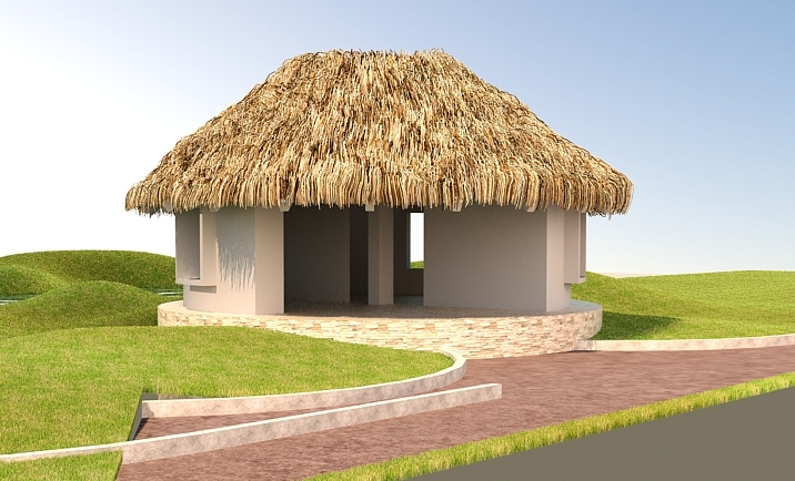

    Buen día a todos los del foro, quería pedir unos segundos de su tiempo para criticar / retroalimentar un pequeño trabajo que tengo en puerta.
    Es una cabaña circular con techo de palma y cómo se han de imaginar, el problema es la palma. De todos los tutoriales, muestras, ejemplos que he encontrado, esto es lo que he logrado al momento. Ustedes, que opinan? Le falta aún mucha asignación de materiales y ambientación, pero se las dejo para que opinen sobre mi intento de palma y la iluminación. La palma la he hecho con Hair and Fur jugandole mucho a los parámetros, si los necesitan los pongo. Gracias.
Nombre: prueba1.jpg

    Pues mal no se ve, lo hiciste con Fur la palma o qué onda? La idea de la palma esta bn si se entiende la idea, no sé si ya conseguiste alguna otra forma de hacer palmas o de representarlas?
