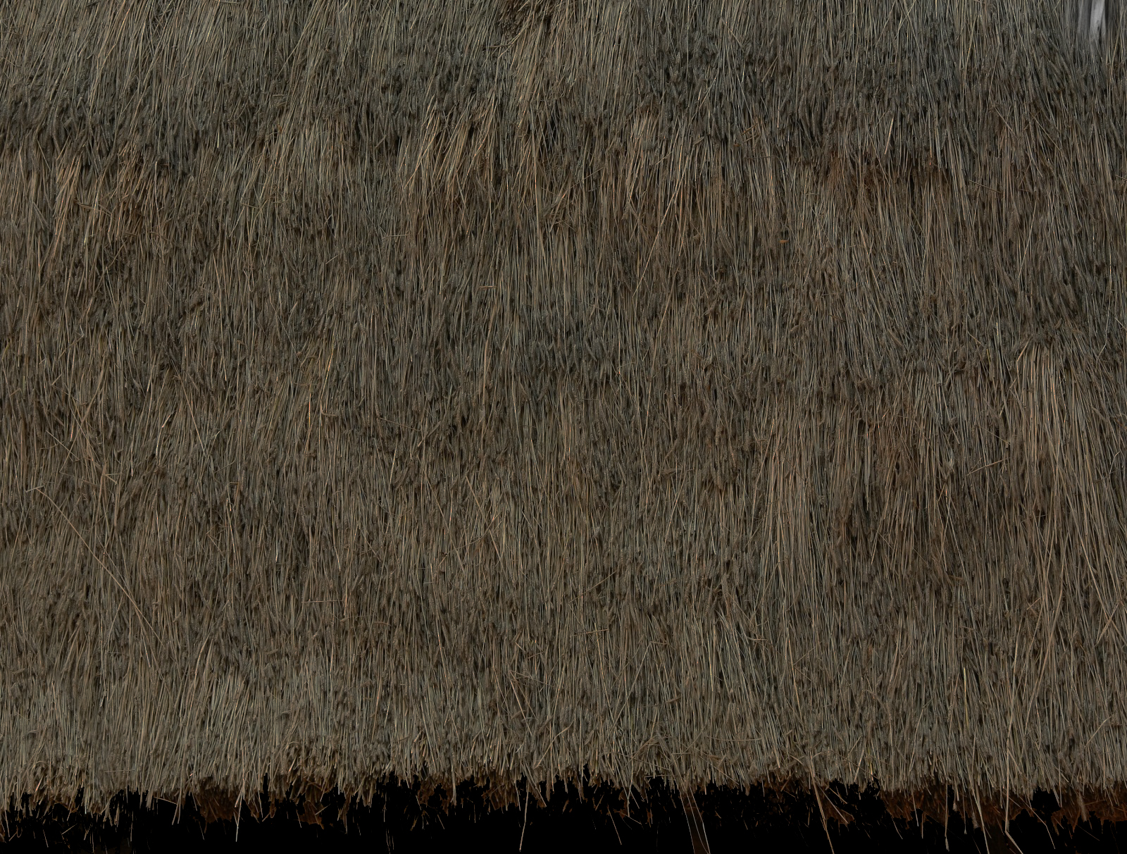

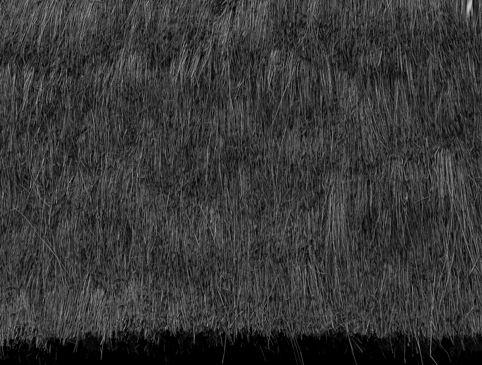

    Toma, hace poco hice una casa en Bali, y esto es lo que hice. Ajusta bien el UVW map.
Nombre: paja3.jpg
Visitas: 29446
Tamaño: 1.71 MB
ID: 108042   Clic en la imagen para ver su versión completa.
Nombre: paja3displace.jpg
Visitas: 12050
Tamaño: 1.34 MB
ID: 108043   Clic en la imagen para ver su versión completa.
Nombre: paja3opacidadjpg.jpg
Visitas: 1613
Tamaño: 107.5 KB
