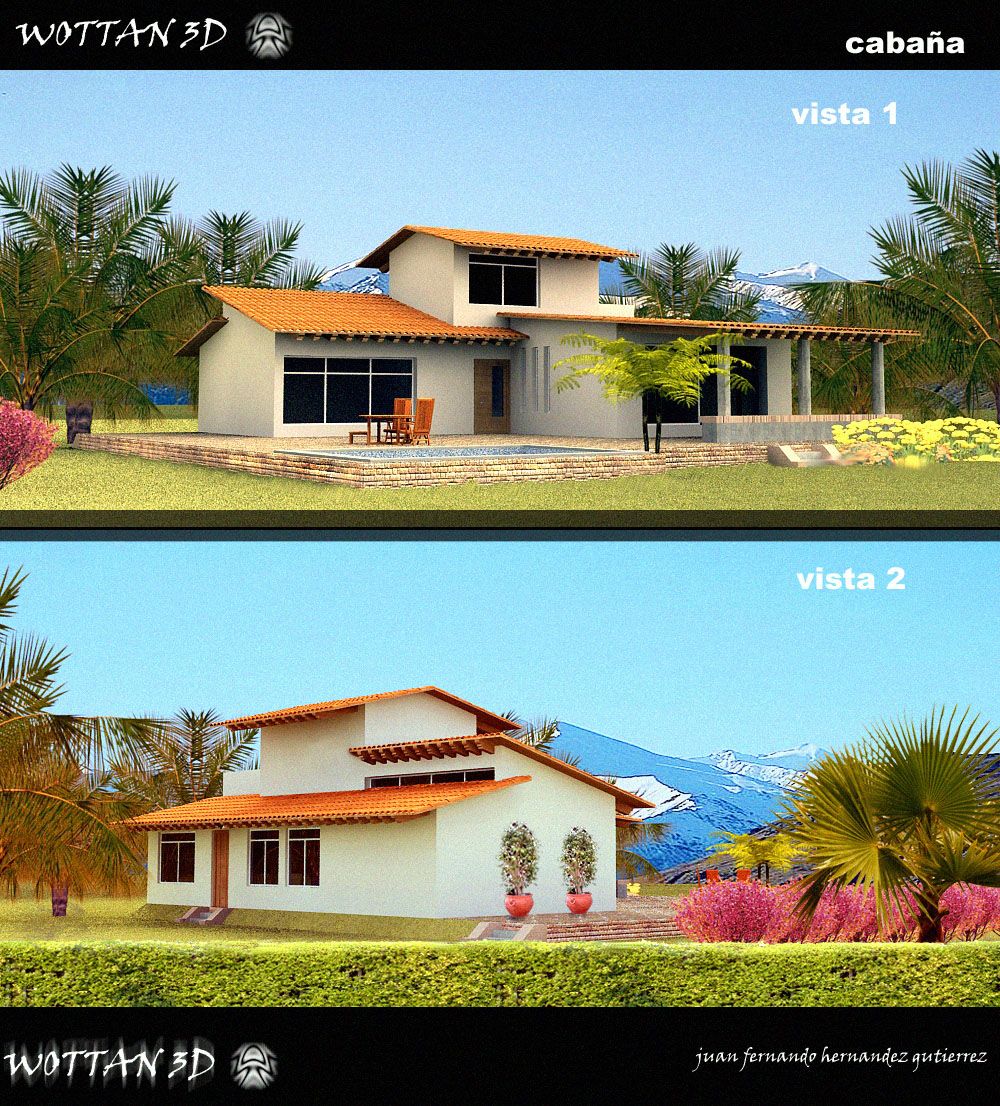

    Bueno, si mal no recuerdo esta es la primer imagen que pongo en este foro, es de lo mejor que he hecho, así que, decidme que le puedo cambiar para hacerla tan buena como muchos trabajos que he visto aquí, los datos de la imagen.
    Modelado AutoCAD y un poco de 3ds Max.
    Materiales y luz max 7.
    Engine Vray 1.46.
    Retoque en Adobe Photoshop 7.
    Maquina en donde render Celeron a 1.6 y 128 de RAM.
    Tiempos.
    Vista 1 4.20 horas.
    Vista 2 2.17 horas.
    Una Target Direct a 1.2 con área shadows activada y 20 de samples tamaño 15,15,15.
    Envrioment a.85.
    Bounces primarios Irradiance Map 1.
    Bounces secundarios Quasi Monte Carlo a.85.
    Min rate -4.
    Max rate -2.
    Hsph 20.
    Inter 40.
    Clr.2.
    Nrml.1.
    Dist.3.
    Color mapping exponential a 1.85.
    Calc pas inter 20.
    Quasi Montecarlo sub 20 secondary boun 8.
    Fixed rate a 3.
    Todas críticas y comentarios vienvenidos, a ver qué le ven para corregir aparte de lo que le vi yo.

    Pues mira, lo que yo le cambiaría, o mejoraría sería la vegetación en general, los cristales y el fondo, pero, sobre todo el fondo que no pega nada ni con la cas ni con la vegetación.
    Por lo demás, creo que está muy bien, aún que no se aprecian muy bien las sombras. Un saludo.
