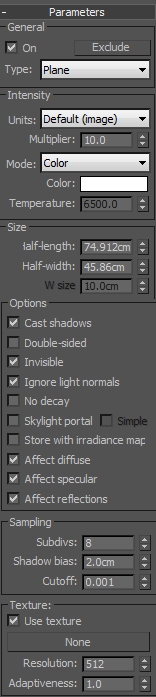

    El proyecto va a avnzando y ya tengo una imagen, pero no avanzo y me gustaría mejorar la pantalla de la tele, y la calidad en general de la imagen porque no me resulta nada natural estoy usando una target light exterior como sol a 60 grados (parámetros imagen4), un cilindro cortado con un mapeado de un bosque (Vraymat) entre la casa y el sol para crear un fondo + Vray lights en las ventanas (parámetros imagen3), pero no consigo el efecto que busco. Los settings en imagen 1 y 2. Cualquier comentario o sugerencia es más que bienvenido. Gracias.

    hola yo te aconsejaría subir el valor del Irradiance Map y aplicar Vray Light a la televisión para ser más realista.
    Las luz es un tono más cálido.
