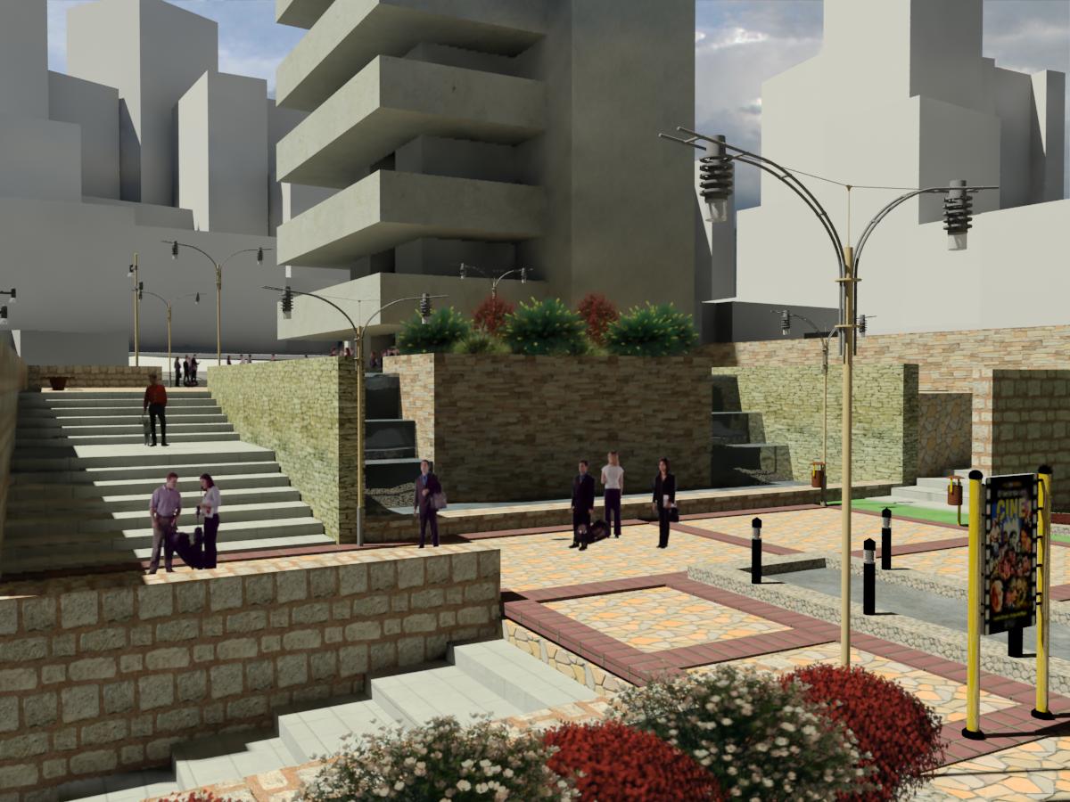

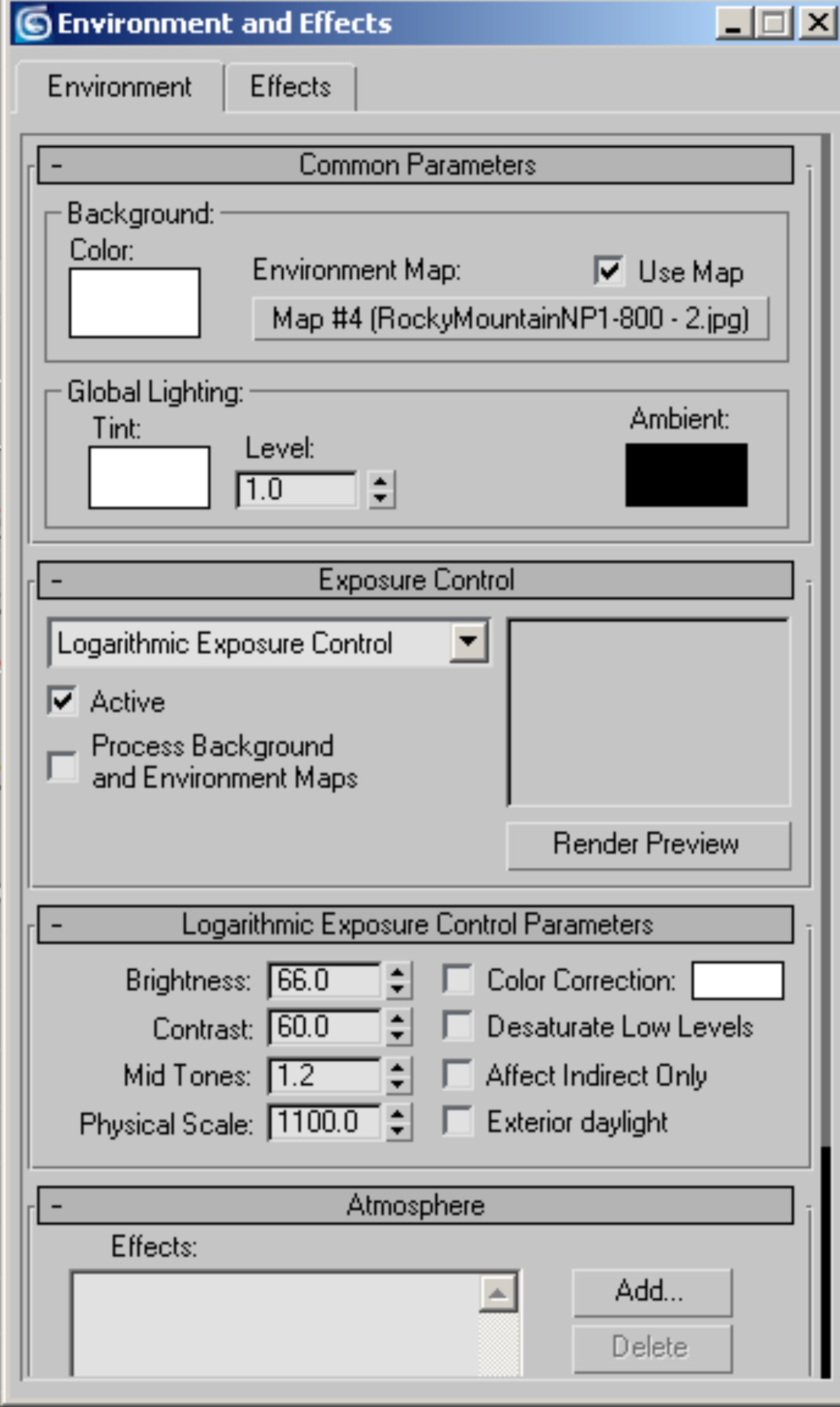

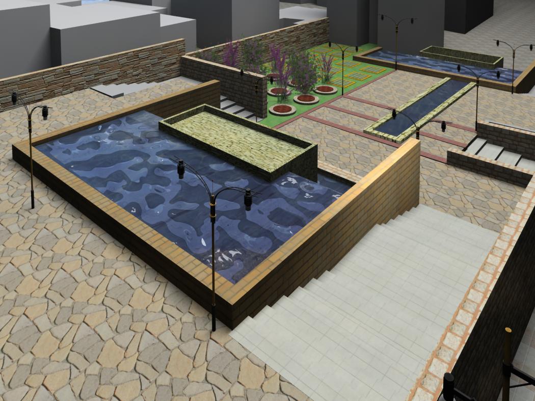

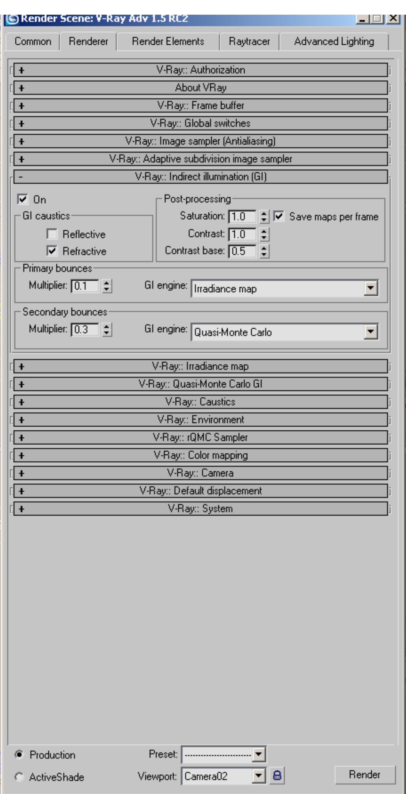

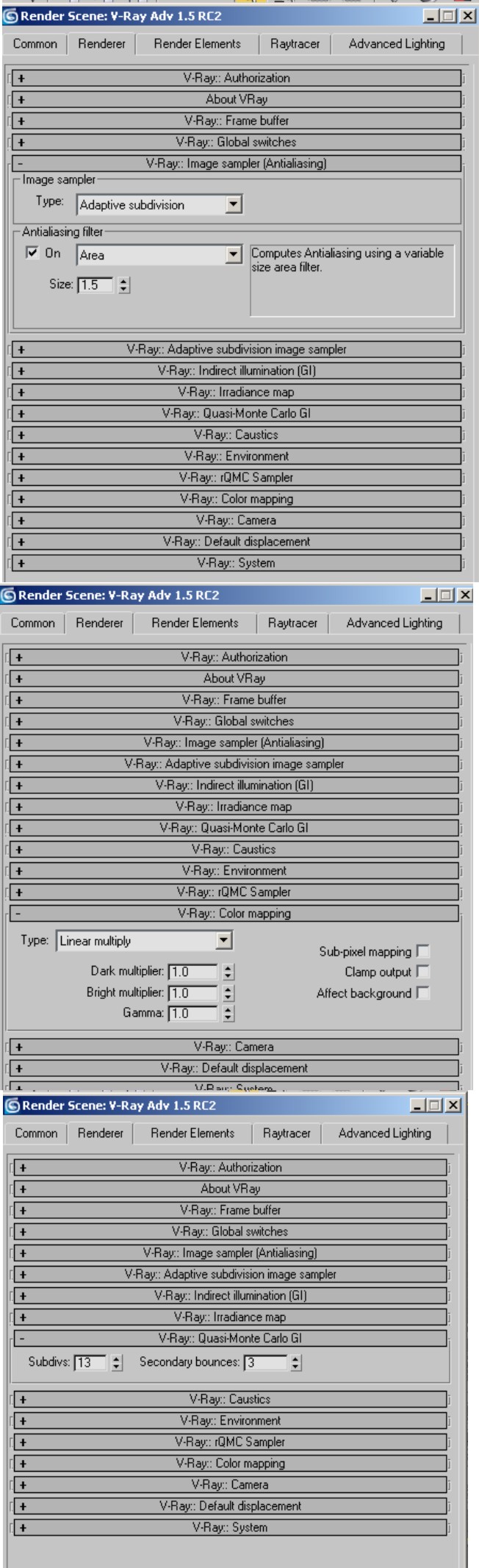

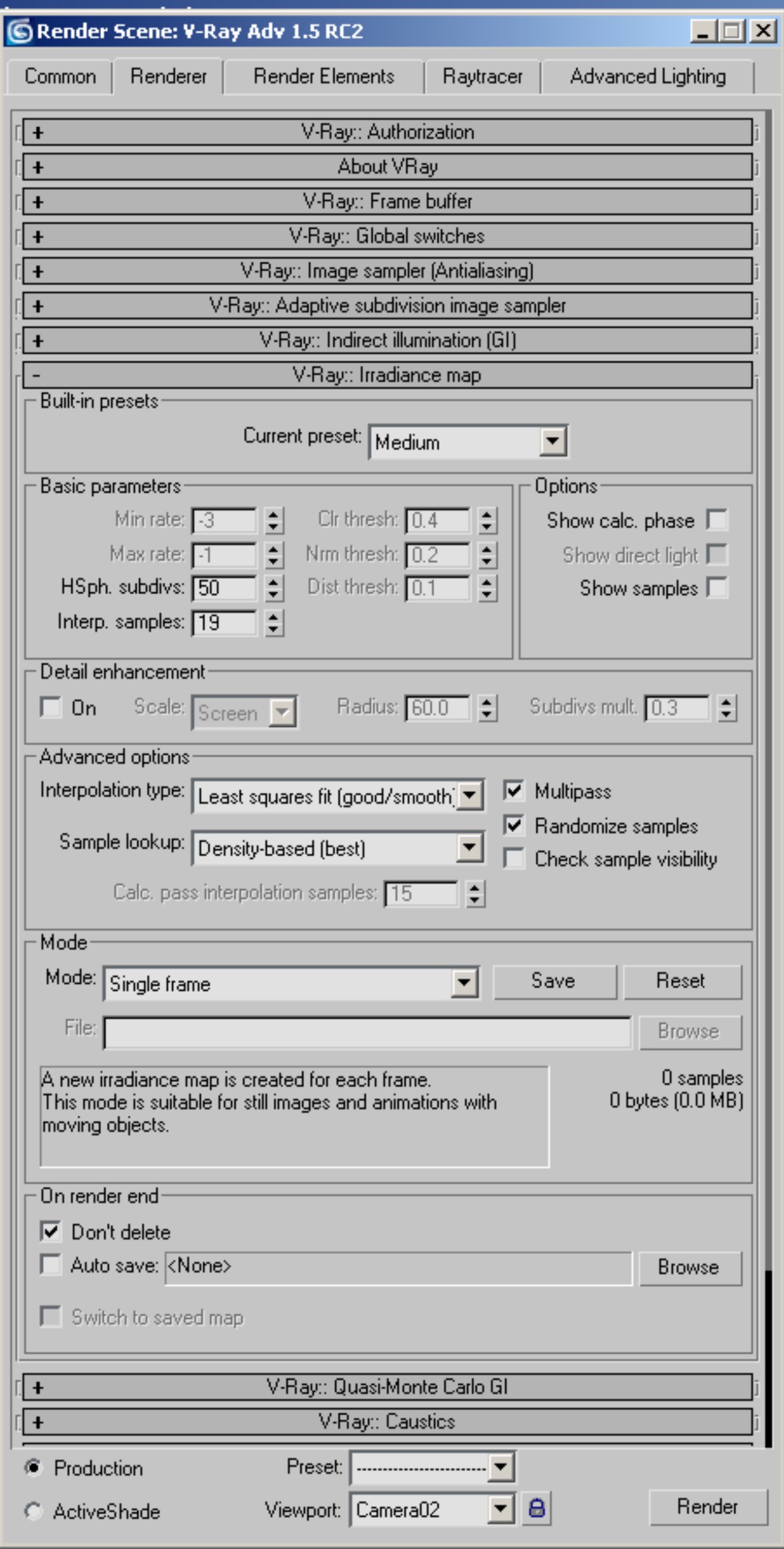

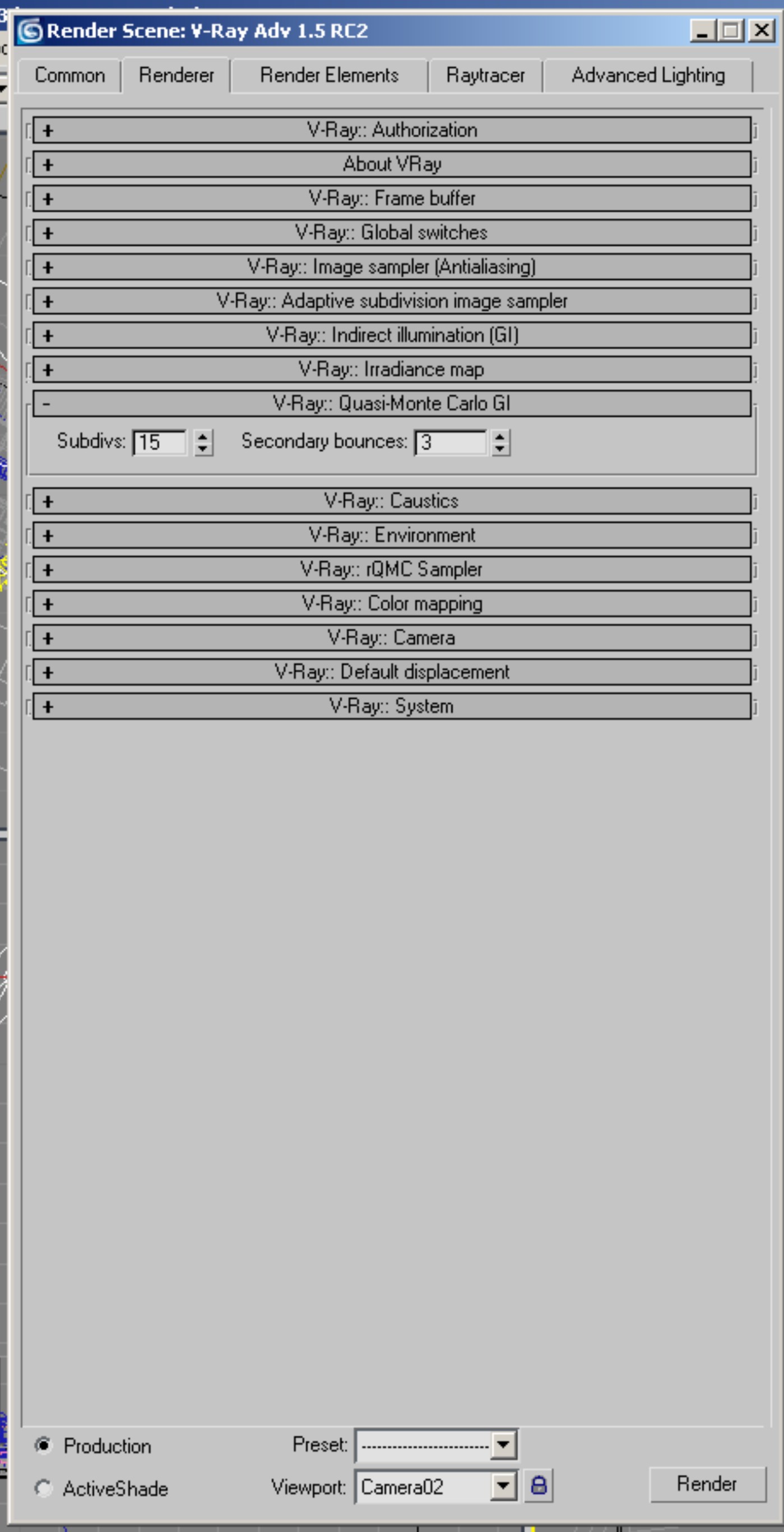

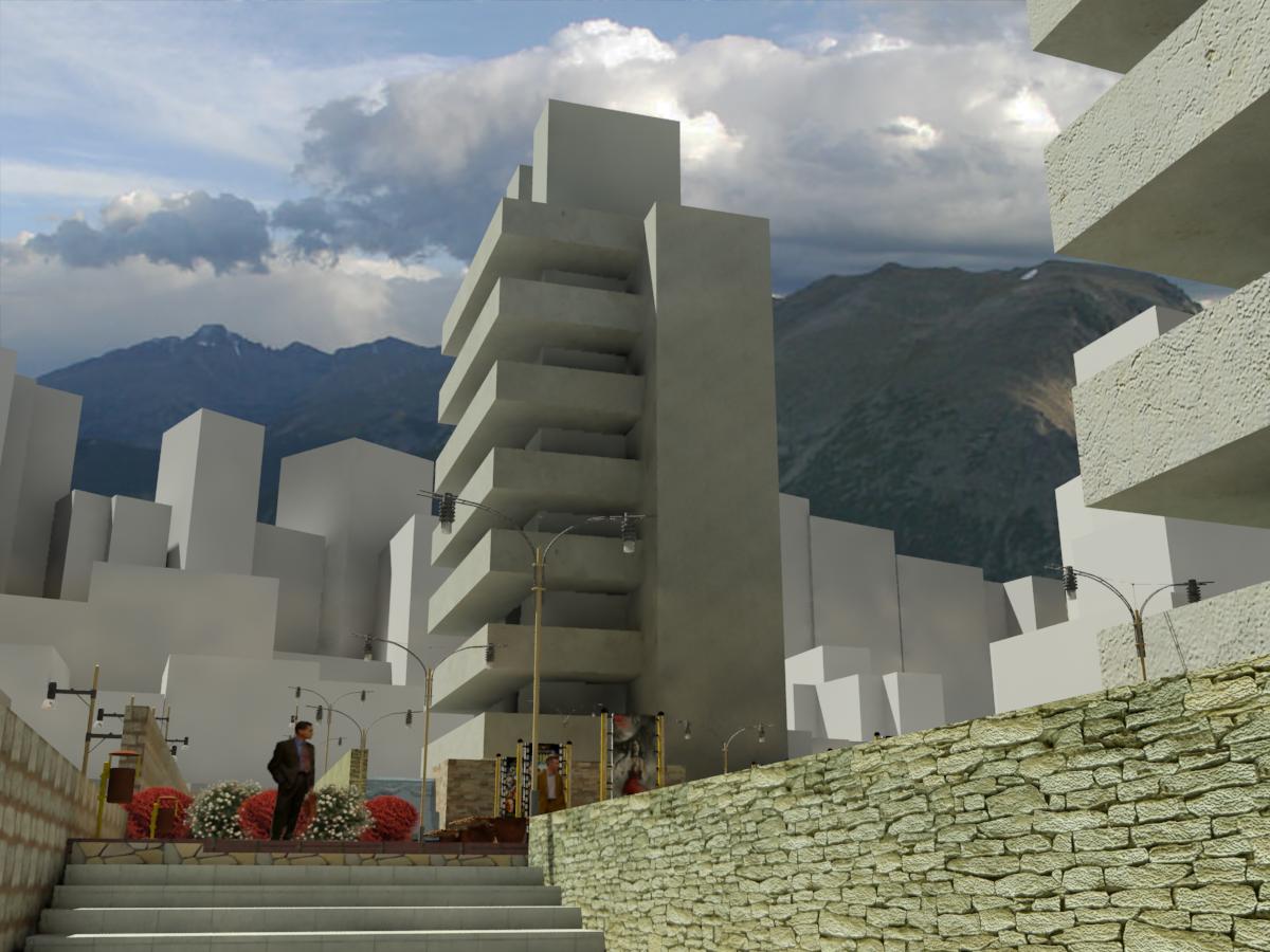

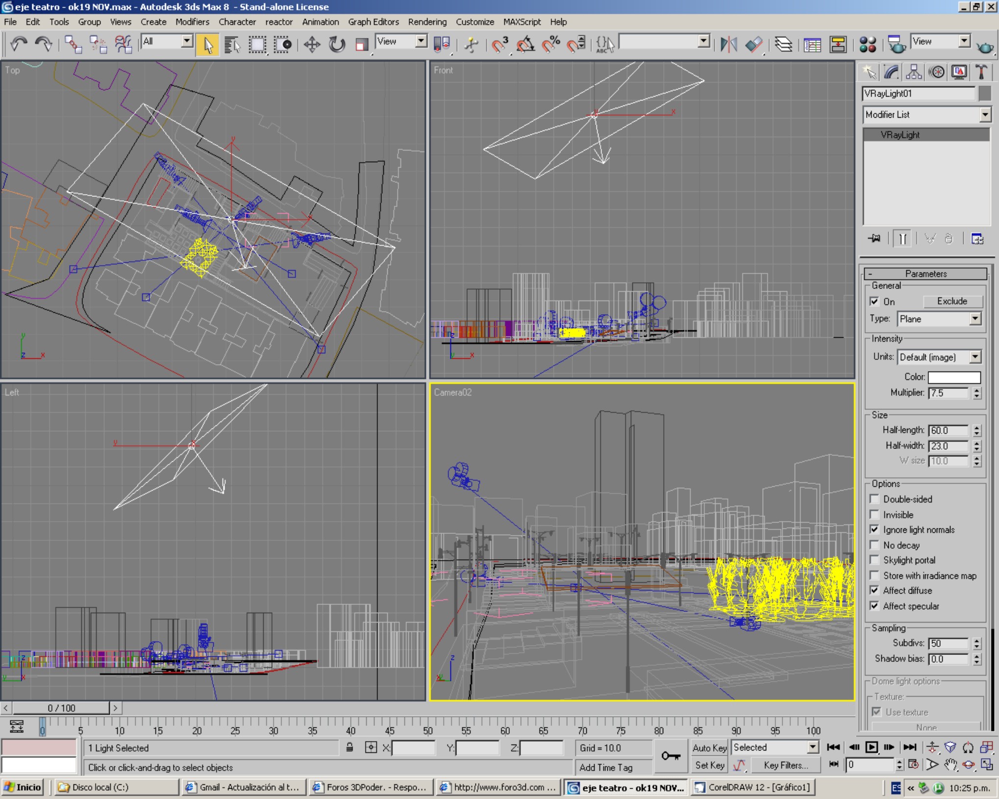

    Estoy realizando un rendering exterior con iluminación Vray, pero la verdad no parece que estuviera con iluminación Vray, les agradecería si me hacen llegar sugerencias sobre cómo mejorar los parámetros de iluminación exterior, actualmente tiene una Vray light sobre toda el área del modelado. Adjunto envío imagen y parámetros de configuración de la iluminación. (ha.hasta ahora lo estoy comenzando ha realizar le hace falta amoblamiento, ambientación, configurar escala de mapas y muchas cosas más, pero lo que más me preocupa.
    Es la iluminación, les agradecería muchísimo todas sus sugerencias. Gracias solo adjunto imágenes que he modificado en la ventana de Vray, es decir los otros parámetros de iluminación no los he tocado.

    Los parámetros, por muy buenos que sean, no van a mejorar tu escena. El modelado y los materiales son harto simples (cajas con textura, literalmente). Si no mejoras eso, lo tienes complicado.
    Jul 2007
    469
    Busco sugerencias para mejorar iluminación extrior Vray
    Como quieres que se vea real si la luz rebota en cajas.

    Te recomiendo que la luz no sea tan plana y ajusta más los materiales yo ando con dolores de cabeza por eso te recomiendo que analises un para de Archexteriors te van ayudar muchos saludos.
    Jul 2004
    Smile Busco sugerencias para mejorar iluminación extrior Vray
    Yo te recomendaría dos cosas:
    1) quitar la Vray Light y poner una spotlight activando la casilla de sombras Vray.
    2) subir los multiplicadores de primary bounces a 0,8 y secundary bounces a 0,6. Suerte.

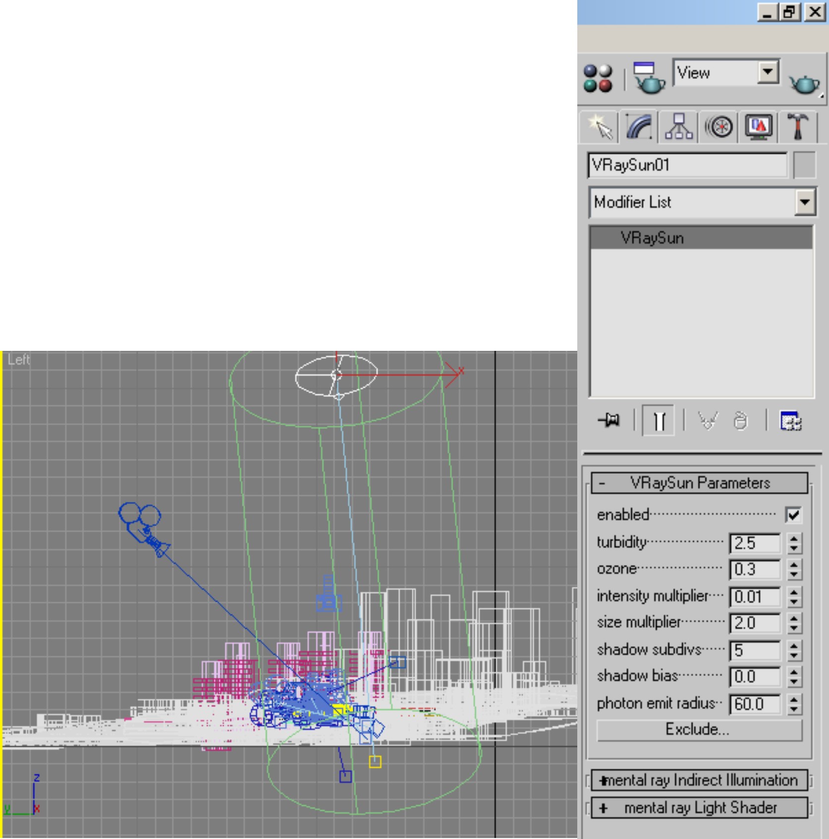

    Intenta colocar un Vray Sun para la iluminación externa aparte de la luz plana Vray, ha y le subes la intensidad a las luces, creo que se observaría más real.

    Los rebotes están muy bajos, súbelos y muéstranos que tal. Saludos.

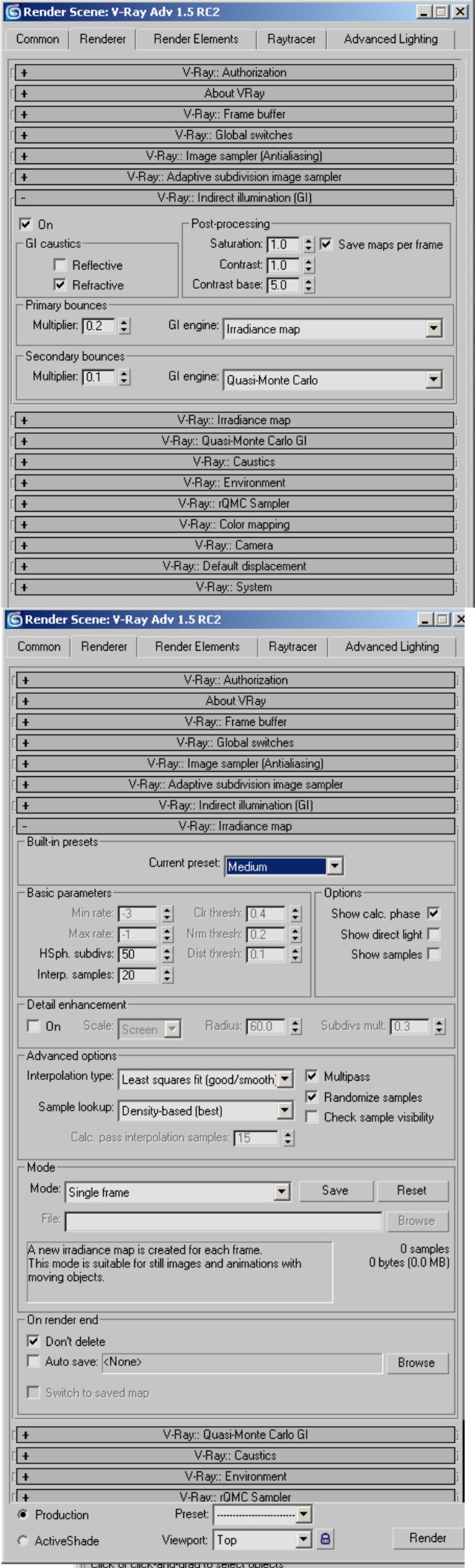

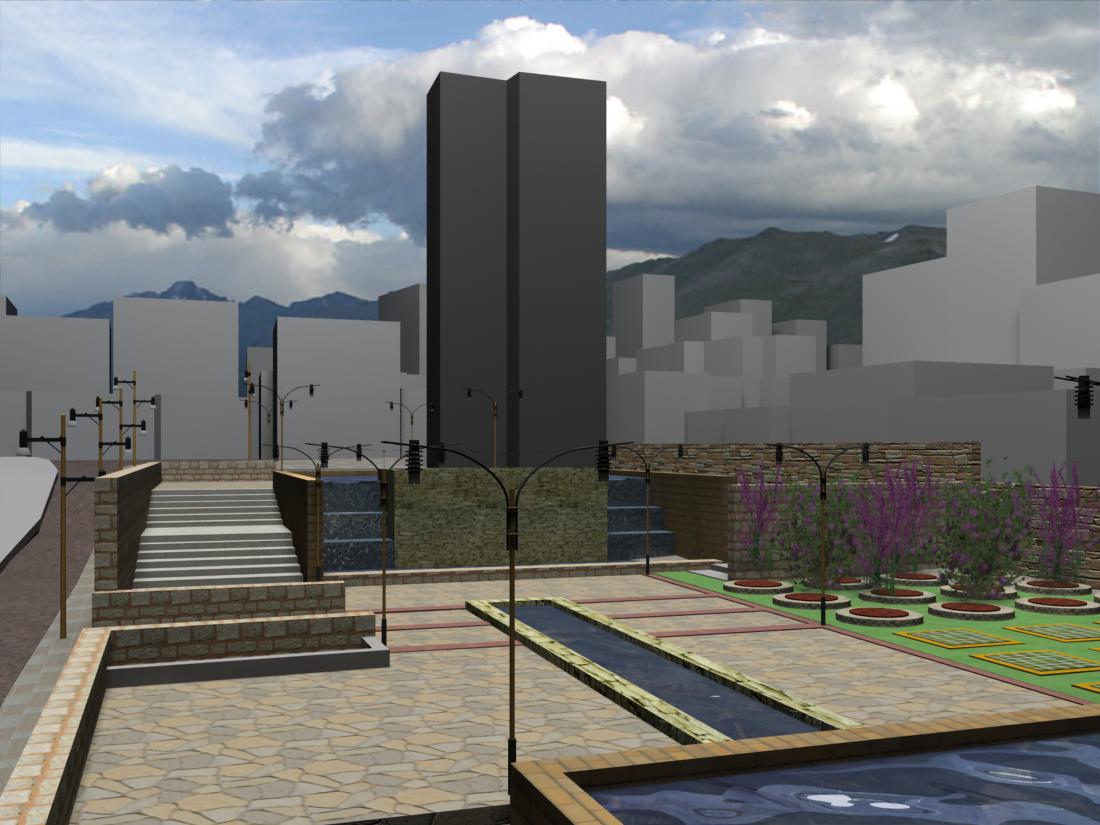

    Cordial saludo ha todos, seguí sus consejos y creo que conseguí mejores resultados, adjunto envío imágenes y parámetros de configuración de la iluminación, agradecería más sugerencias, ya que todavía falta mucho. Gracias.

    La iluminación está mucho mejor. Lo que le está faltando es realismo a las personas, son RPC ¿no? Intenta colocarlas en Adobe Photoshop y ponle sombras, saludos.

    A propósito alguien me podría decir cuáles son las ventajas de trabajar con fhysical Camera de Vray? Qué diferencia hay con una cámara standard y cuáles son los parámetros básicos que se deben tener en cuenta para un renderin con Vray Sun y cámara Physical.

    Hombre de entrada para que parezca más real me centraría en trabajar mucho más las texturas, (no todo es Vray). Saludos.

    Mira amigo la iluminación que has logrado me parece buena, pero ahora tendrás que ponerte a trabajar con texturas más reales y aplicarles su mapeado (uvw map) y en algunas un desplazamiento (Vray displacement, si utilizas Vray como render)para que tus muros no parezca que tienen calcomanías de ladrillos.
    Es decir, no todo es la iluminación.
    Y podrías darle un poco más de realismo si alguno de los materiales le aplicaras algo de suciedad con mapas sucios. A menos que sean construcciones totalmente nuevas y en el día de la inauguración necesitaran algo de suciedad como los chorretes que se forman por la lluvia y el polvo. Pero vas bastante bien, sigue estudiando saludos, suerte.
