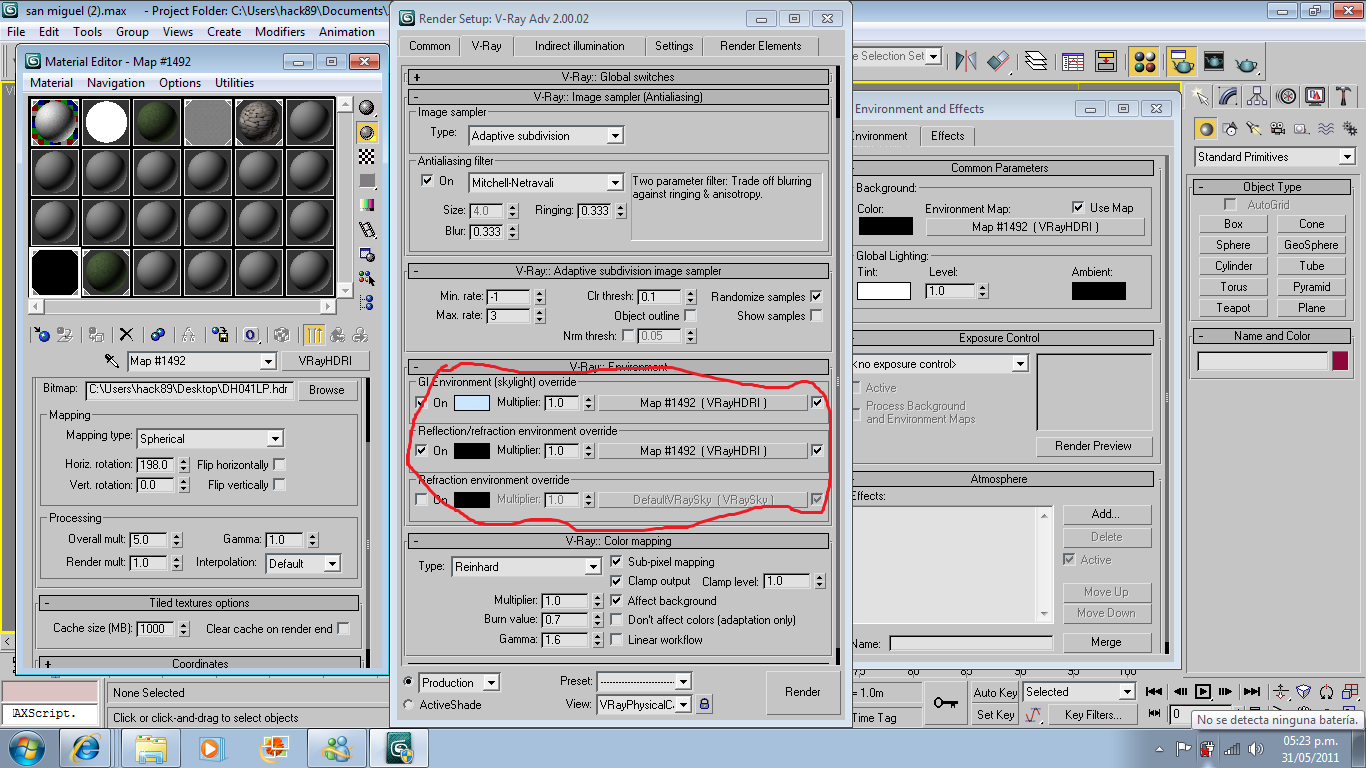

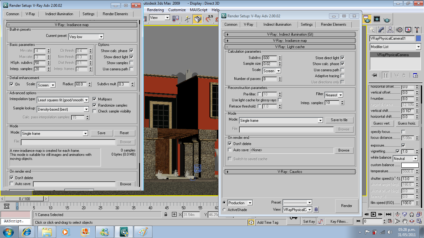

    Buenas tardes primero que nada al foro es un excelente foro, miren mi pregunta es esta utilizo 3ds Max y Vray 2.0, para esta escena he utilizado una iluminación con HDRI y una Direct Light, que más adelante les mostrare la imagen(es la primer imagen casa) y los settings, (dos última imágenes) utilice como irrandice map y Light Caché y lo que señale con rojo en los settings aún no entiende bien para qué sirven o sea cambio el color al skylight a blanco y que efecto tiene en ni imagen final y utilice Vray phisycal Cam.

    Utiliza el Vray Sky y pasa del HDRI, pon un Vray Sun casi al atardecer y seguro que la imagen mejora. Aunque los coches y la persona.
