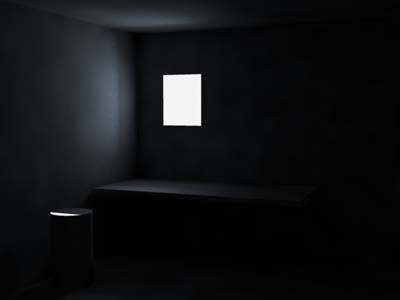

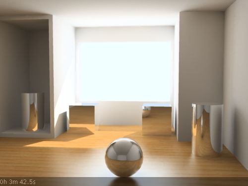

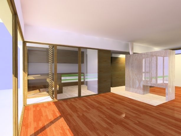

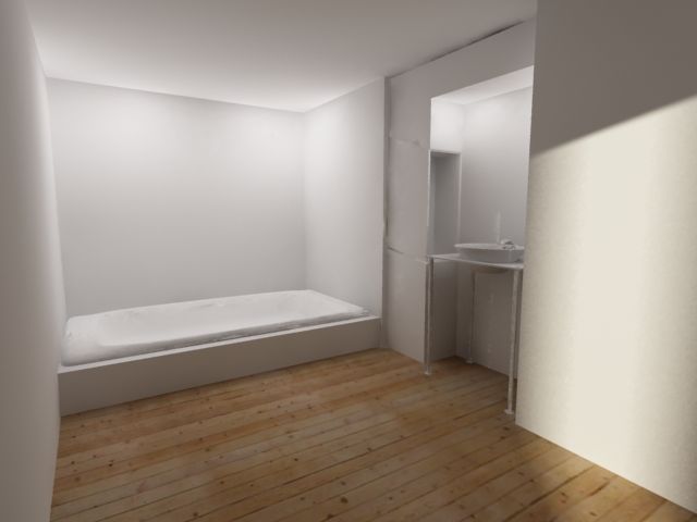

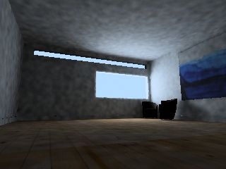

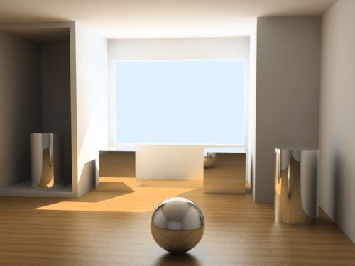

    Iluminación de un interior con luz artificial

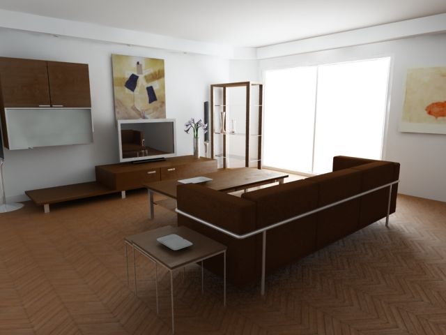

    Le damos a render y esto es lo que tenemos.
Nombre: pruebas_singi.jpg
Visitas: 15540
Tamaño: 17.5 KB
  5. Gracias AlphaCAD Agradece este post

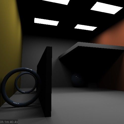

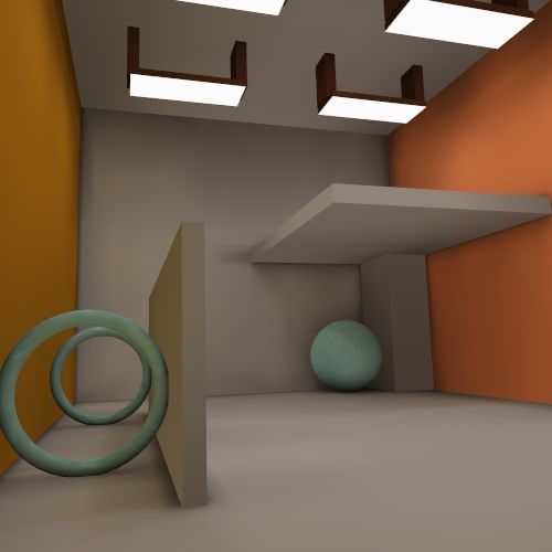

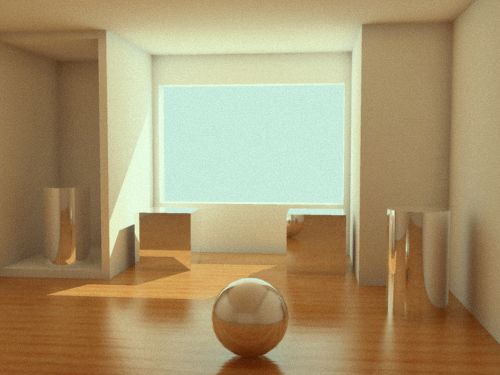

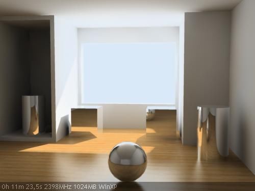

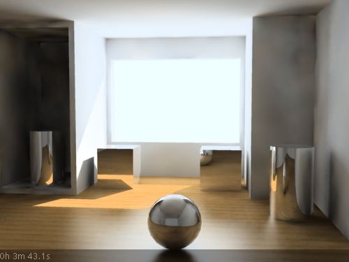

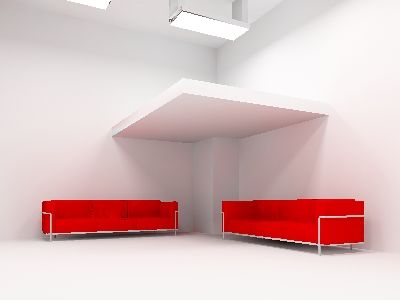

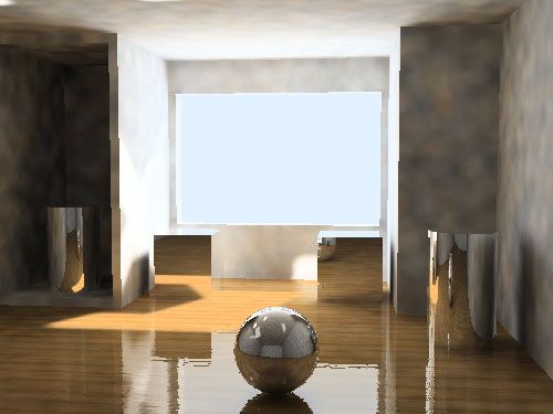

    Las pruebas las vamos a hacer sin. Antialiasing de momento para que vayan más rápido. Ahora hemos activado la GI y ponemos los siguientes parámetros en el irradiance, que son buenos para hacer pruebas.
    Min max rate -4 -2.
    Hsph 20.
    Inter 40.
    Ya empieza a verse mejor y ahora vamos a encaminar nuestros esfuerzos en conseguir más iluminación en general y más iluminación en las zonas oscuras en particular.
Nombre: pruebas_congi1.jpg
Visitas: 17131
Tamaño: 21.2 KB
  7. Gracias yameconoces, AlphaCAD Agradece este post

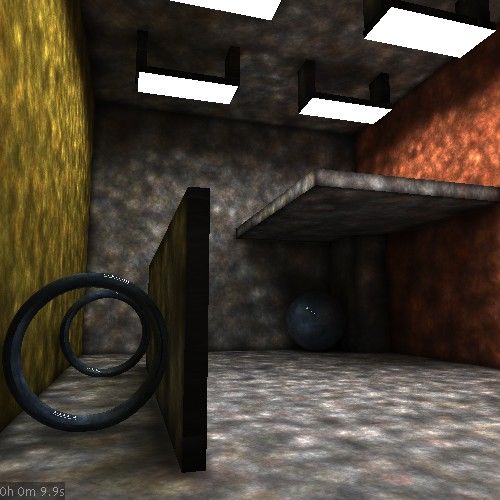

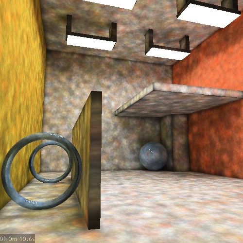

    degenerao visual.
    Feb 2003
    7,628
    135

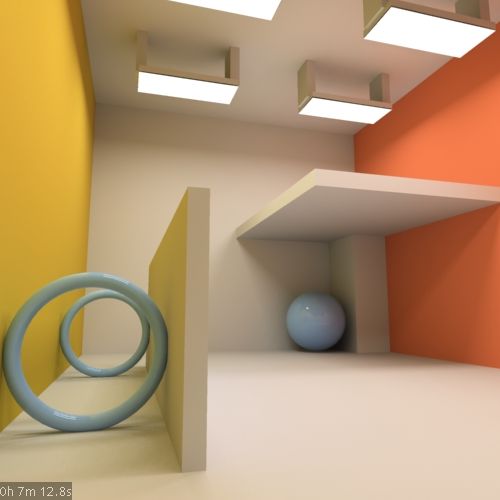

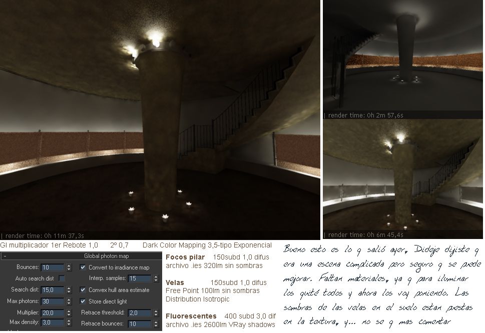

    Me interesa este tema, pero no solo con Vray, así que, me pongo a ello con Brazil, a ver qué es lo que sale. Te lo has trabajado Dideje.
  9. #7
    May 2003
    964

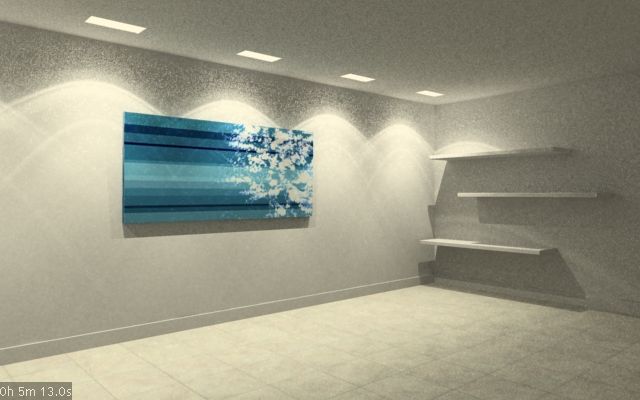

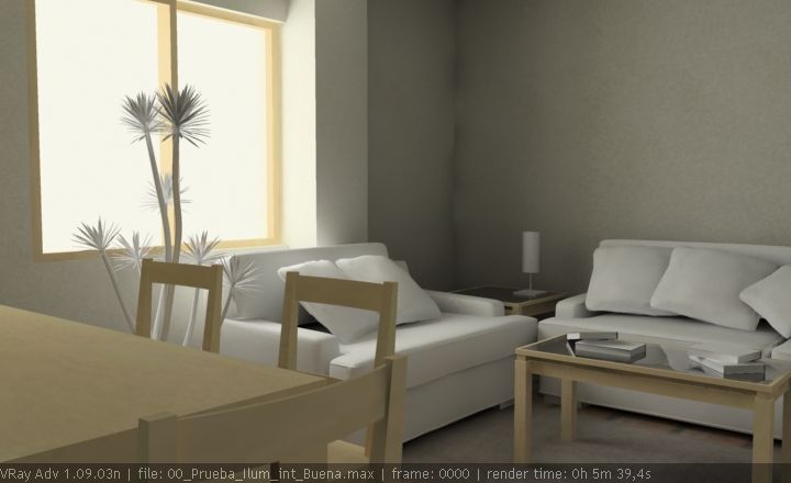

    Preparado Dideje. Composición actual 5 minutos 10 segundos. Renderizado. (sin GI). Pentium I 861 Mhz 768 Mb de RAM.

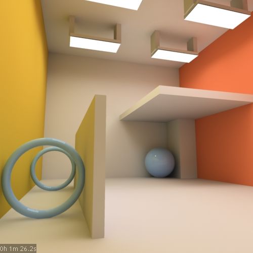

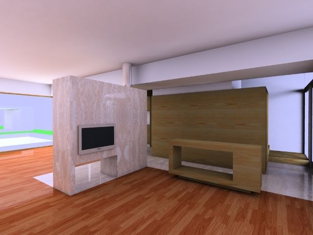

    Muy bien Mesh, estupendo, sería estupendo tener todo esto con 2 motores diferentes sigo con las pruebas y las explicaciones. Bien, para aumentar la iluminación lo que hemos hecho es subir el multiplicador de los rebotes secundarios a 0, 65, el Deph del direct (número de rebotes) a 6 y el dark del Color Mapping a 3, 5 en modo Hsv (probad los otros que a mí me ha convencido más este).
    Bueno, es conveniente siempre subir el dark antes que el multiplicador de los rebotes ya que si subimos mucho éste tendremos un color bleed o fuga de color de un material a otro excesivo. En general con direct en los rebotes secundarios tenemos muy poco control sobre la iluminación, y a partir de 10 en Deph más o menos no notamos incidencia alguna. Yo lo he dejado en 6, pero de 3 a 6 se notaba muy poca diferencia. Lo ideal será hacerlo con fotones como veremos más adelante.
    La iluminación en cuanto a intensidad y equilibrio zonas oscuras zonas claras me ha gustado así que, este aspecto queda zanjado. No hay reglas generales para todas las escenas, cada escena es un mundo y requiere sus valores que tendremos que ir viendo a base de pruebas.
Nombre: pruebas_congi2.jpg
Visitas: 15739
Tamaño: 23.1 KB

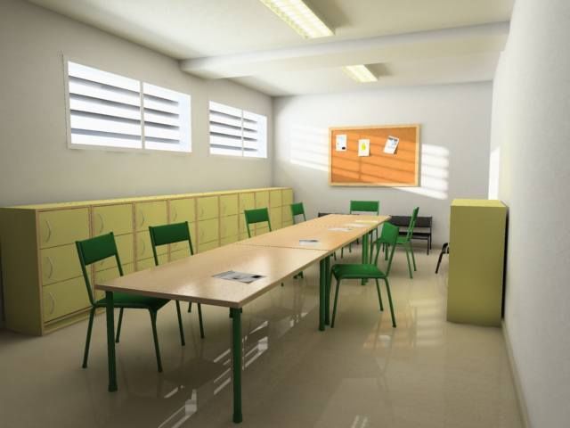

    Perdonad sino contesto a lo que vayáis poniendo de momento porque voy escribiendo mientras va renderizando (a Mesh lo he cogido por hola, pero a carpetano no).

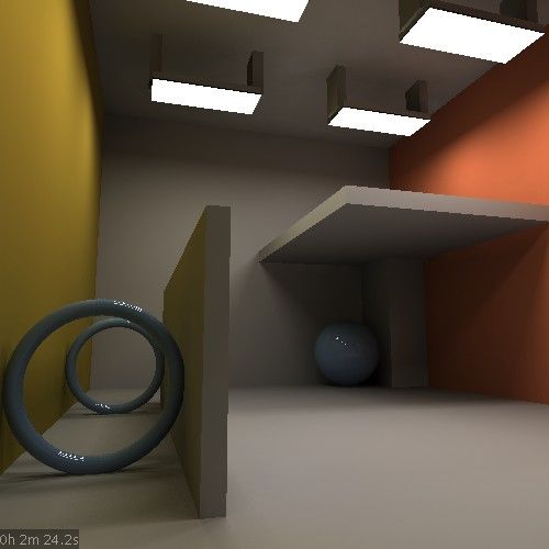

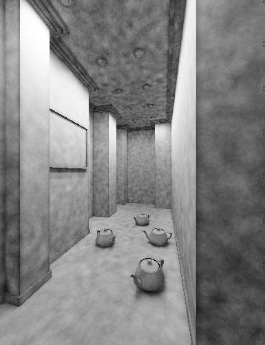

    Bueno, ahora una vez que tenemos nuestras escena en cuanto a luminosidad convenientemente iluminada (al menos con direct en los rebotes secundarios) vamos a darle calidad procurando no subir los tiempos excesivamente.
    Aquí va la escena renderizada con los siguientes parámetros.
    He bajado el 3ds Max rate a -1, con lo que tendremos más muestras. Y también he bajado el Clr Thresh a 0, 3 (más de precisión en zonas de cambio de iluminación) y el número thresh a 0, 4 (un poco más de precisión en los cambios de normales). Como ya veis bastante más calidad.
    Hay que tener en cuenta que tiene que existir en equilibrio entre los hsph y las interpolaciones.
    Si ponemos un número de hsph bajo (pocas muestras necesitamos unas interpolaciones más o menos altas para que suavice bien los espacios entre muestra y muestra.
    Si usamos un número alto de hsph las interpolaciones deben bajar ya no son tan necesarias, hay muestras necesarias y se necesita interpolar menos, además evitamos que se produzcan artefactos por exceso de interpolaciones (zonas iluminadas en esquinas y cosas así).
    Evidentemente los tiempos suben con esta segunda opción.
Nombre: pruebas_congi3.jpg
Visitas: 15126
Tamaño: 23.1 KB
  12. Gracias yameconoces Agradece este post

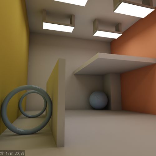

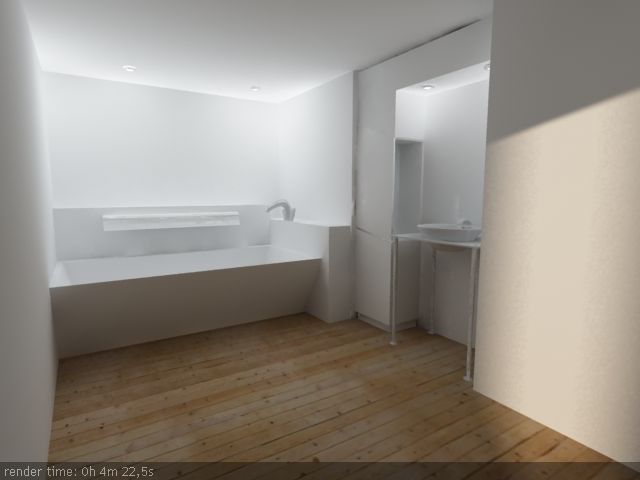

    Perdonad como escribo, pero voy rápido, meto gazapos cada 2x3. Bueno, aquí está la escena con la calidad final, al menos una calidad decente y con antialiasing adaptative subdivisión -1 2.
    He subido el mínimo y máximo rate a -3 -1.
    Hsph 35.
    Interp 45.
    Y el número lo he bajado a 0, 3.
    Aviso que los interiores son jodidos en cuanto a que salgan tiempos espectaculares conservando calidad, en general yo no suelo subir mucho los hsph y juego con los número, Clr y Dist para meter muestras allí donde quiero dependiendo de la escena. Si la escena tiene muchas esquinas pues conviene bajar el número para que meta más muestras ahí. En fin, es tener un poco de sentido común y no esperarse tiempos de forma absurda bajos con calidad porque no se puede.
Nombre: final_direct.jpg
Visitas: 15143
Tamaño: 19.4 KB
  14. Gracias yameconoces Agradece este post
