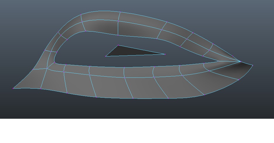

    Hola Rubén, interactive Split tool no sabía para que servía, pero me he tirado cerca de una hora intentando unir dos vértices y estoy a punto de comprobar si el ordenador sabe volar desde un noveno piso.
    Vamos a ver, subo una fotografía y así creo que podré explicarme mejor.

    Bien, el polígono (espero no estar equivocándome de términos) de dentro tiene tres vértices y el de afuera, unos cuantos más. Lo que yo quisiera saber es cómo unir cualquiera de los tres vértices del polígono interior (por ejemplo, el más elevado), al más próximo del polígono exterior con un edge, es decir, no soldar y que los dos sean uno, sino que cada vértice esté en su sitio, pero unidos por un Edge nuevo (lo que hay que crear).
    He probado la herramienta interactive Split tool, pero me hace una cosa muy rara que no me deja trabajar conforme, y es que en YouTube cuando veía cómo se utilizaba, la raya naranja (la que se encarga de unir por Edges), aparece en todo momento, y la mía directamente aparece cuando le sale de ahí. Además, de que une solo donde le apetece, por que en algunas zona aparece la raya naranja y en otras ni rastro.
    Casi seguro que debo estar haciendo algo mal, pero es que, en los tutoriales viene bastante claro. Estar en la pestaña Polygons, darle a la herramienta, hacer click donde quieras empezar y ya debería aparecer la flecha naranja en el cursor del ratón para que tú decidas donde hacer el corte y al hacer lo mismo en mi ordenador no me sale.
    Tiene que ser la cosa más sencilla del mundo, pero me tiene quemado ya.
    Cualquier consejo o ayuda me serviría de mucho, en serio. Un saludo.
