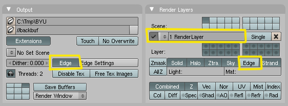

    Una vez ya tenemos la escena vamos a marcar el botón Edge de la pestaña Output, y a su vez vamos a desmarcarla de la ventana Render Layers.
    Nombre:  RenderLayer02.jpg
Visitas: 849
Tamaño: 85.0 KB
    Esto lo hacemos porque queremos que en la escena final haya edge, pero no queremos que afecte a la escena animada.

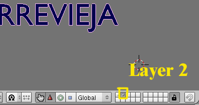

    El texto lo vamos a colocar en el layer segundo. Presionamos ese layer, escribimos el texto y si lo queremos animar, pues, eso, lo animamos.

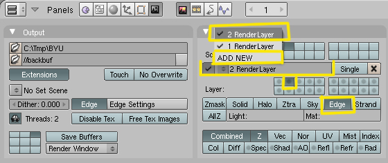

    Y en la ventana de Render Layers, vamos a crear uno nuevo. Para ello, presionamos en las flechas y AD NEW. Y dejamos marcado el botón Edge, porque en el texto si queremos que salga. En la parte que pone Layer, solo dejamos marcado el layer segundo, los demás los desmarcamos.

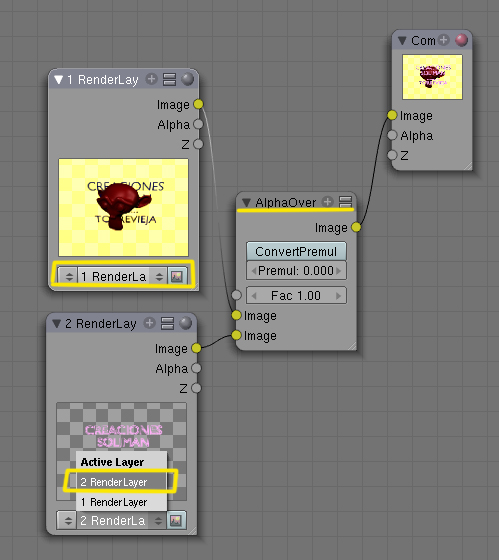

    Ahora nos vamos al Node Editor presionamos la carita de Composite Nodes, y el botón Use nodes. A la escena de nodes que sale, hay que añadirle otro Render Layer. Para ello presionamos Add > Input > Render Layers.
    Nombre:  RenderLayer05.jpg
Visitas: 850
Tamaño: 51.6 KB
    En este segundo con las flechas, le cambiamos la posición a 2 Render Layer.

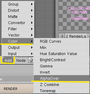

    Luego tenemos que aplicar un Alpha Over, y lo dejaremos como esta. Unimos los layer al AlphaOver.

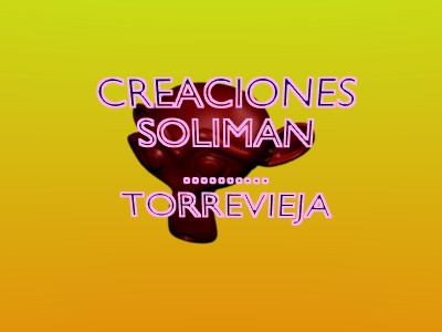

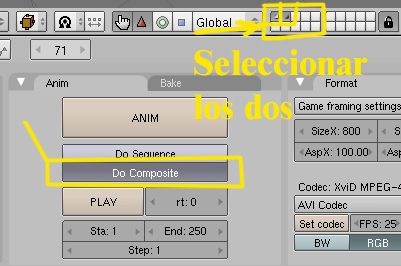

    Solo falta presionar el botón Do Composite y seleccionar los dos layers, antes de hacer el render.
    Nombre:  RenderLayer08.jpg
Visitas: 1073
Tamaño: 77.3 KB
