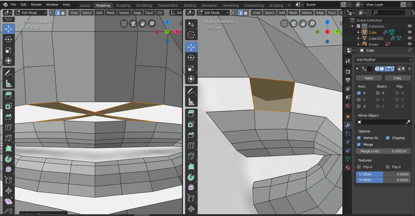

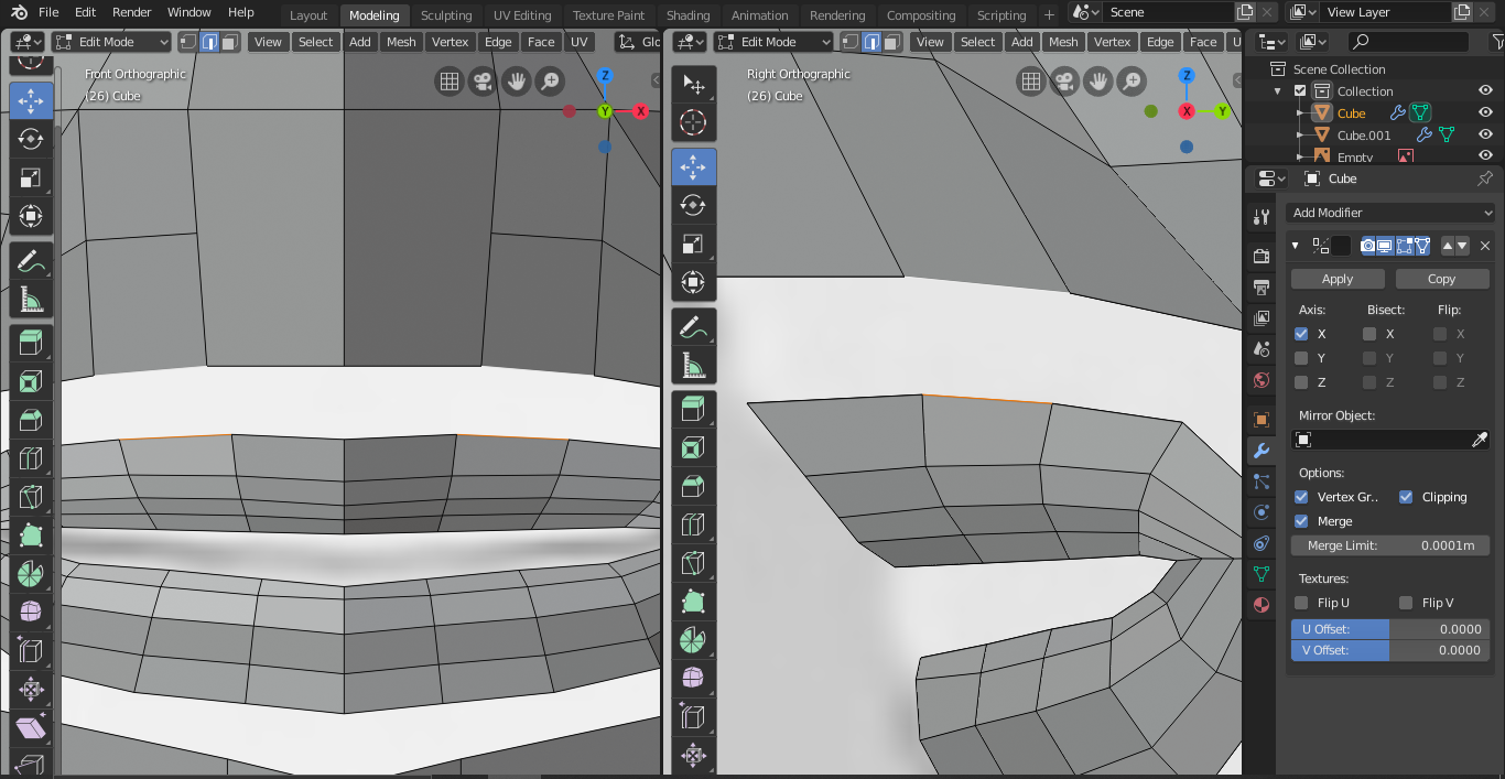

    Mi problema es el siguiente, quiero aplicar el bridge Edge Loop para unir los dos Edges seleccionados. Pero cuando aplico el bridge Edge Loop me lo une de una manera rara que no entiendo. Como que lo une todo cruzado.
    Lo que quiero es unirlo de manera normal.

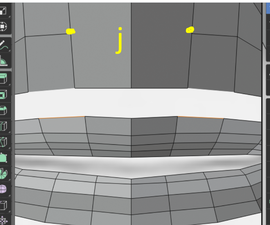

    Por ejemplo en la parte de la imagen que subo, lo que puedes hacer es seleccionar los dos vértices y presionas letra J pata que se creen los Edges correctos.

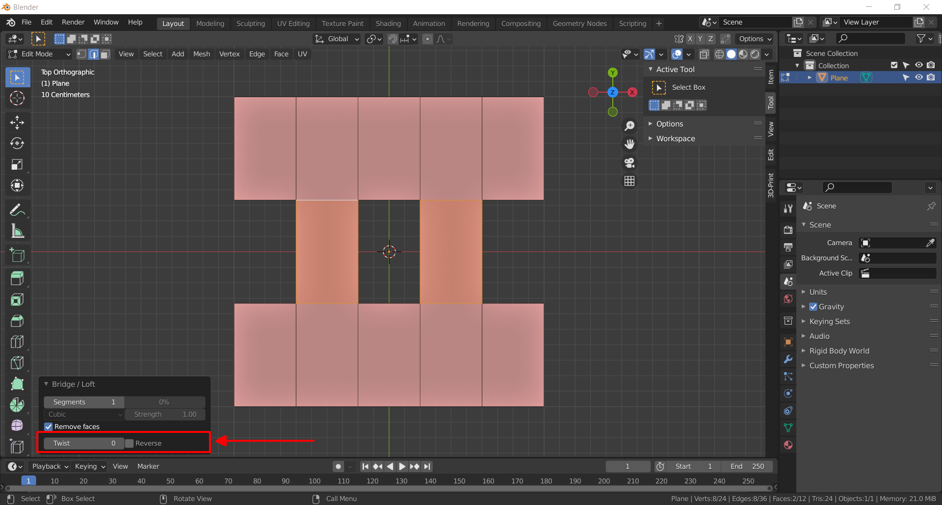

    Puede ser como te dice Solimán que tengas vértices duplicados, también te puede estar pasando que te una el lado izquierdo con el derecho. Como parece que se ve a la izquierda de tu segunda captura. En este caso puedes utilizar las funciones de bridge twist o marcar reverse.
