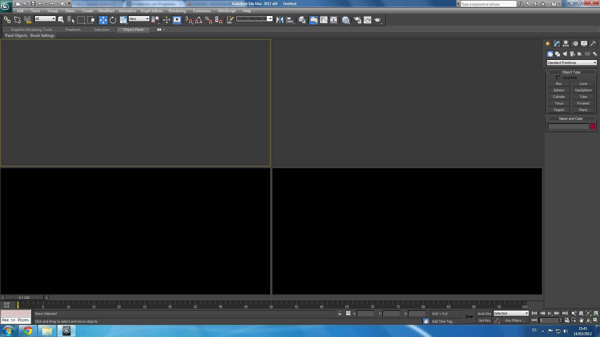

    Soy nuevo en este programa y no sé qué me pasa porque las cámaras o vistas no sé cómo dicen, no tienen ninguno de los ejes. Vamos que están las vistas en negro sin nada, además cuando creo un objeto no se me ve ni nada. No sé si es porque mi PC no es lo suficientemente bueno para cargarlo o yo que sé. Adjunto captura para verlo mejor porque yo creo que no me explico bien. Gracias por todoClic en la imagen para ver su versión completa.

    Hola kemmottar. Por lo que puedo ver, el problema que tienes es de placa de video. Tengo el mismo problema con el 3ds Max 2012 en una de mis máquinas, por tener una placa de video algo vieja y de pocos recursos para esa versión de 3ds Max. Una Ati x550. Pude hacerla funcionar en modo OpenGL, pero algunas opciones no funcionan. Un saludo.

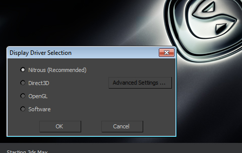

    O prueba con esto a ver qué pasa, usa Direct3D envés de Nitrous puede ser que está sea la razón.

    Solucionado el problema. He cambiado lo de display driver selection y ya me funciona de maravilla. Muchas gracias a todos los que habéis contestado y en especial a luisk1027 que me lo a arreglado, muy grande.

    Ahaha vale, le pegue al clavo me alegro haberte podido ayudar.
