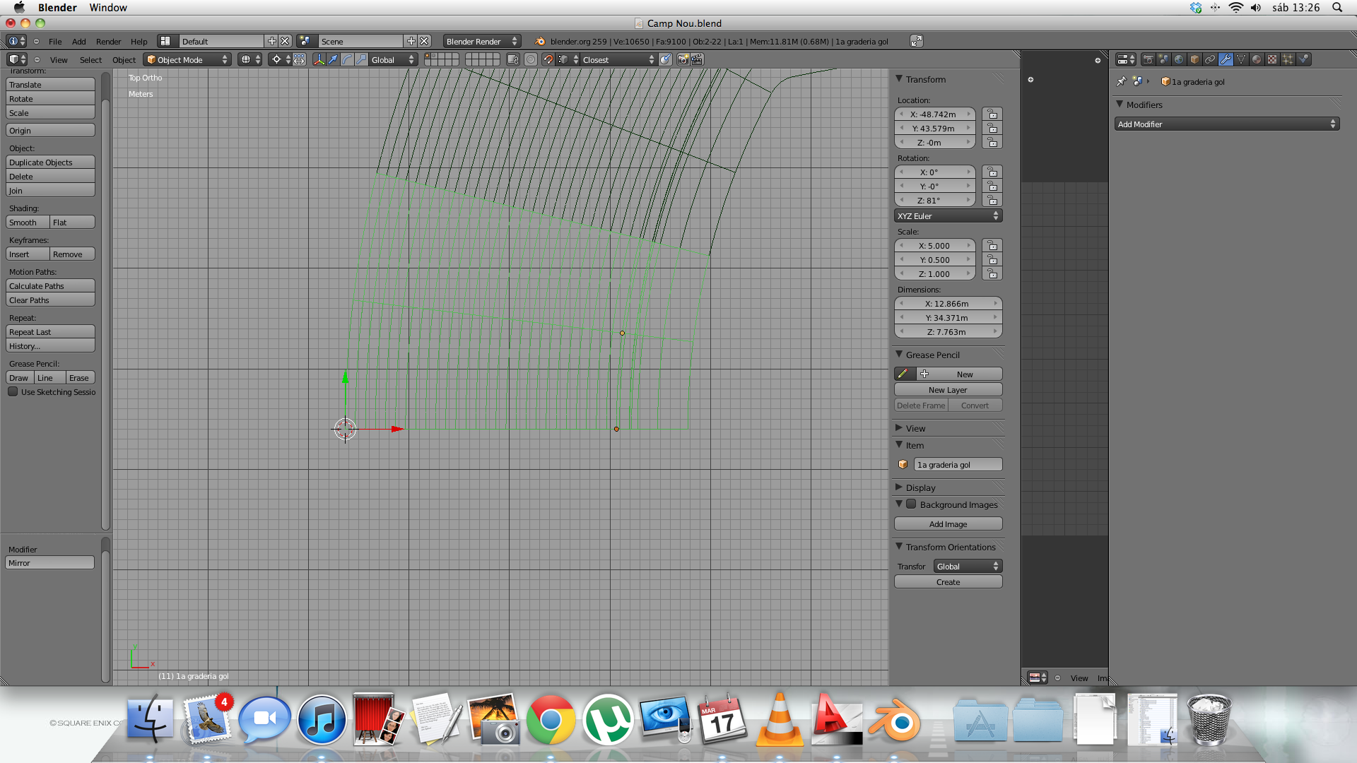

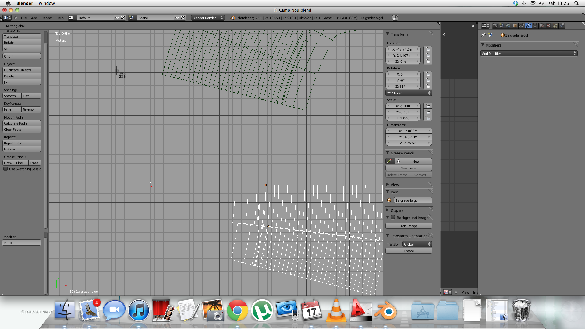

    Buenos días, estoy intentando hacer un espejo en Blender (menú - object - mirror), pero me sale esto. ¿alguna idea de hacer un mirror simple del eje y de muchos objetos? Muchas gracias, saludos.

    En la imagen no veo nada, pero supongo que, te sale descolocado, cuando creas un objeto y luego lo modificas, las coordenadas de ese objeto también pueden variar si lo rotas o mueves. Por eso al hacer un mirror, no sale bien orientado, para solucionar esto lo mejor es aplicar la rotación y escala que se le ha dado a ese objeto.
    Esto se hace seleccionando el objeto en object mode y presionando Control + a > rotation & scale.
    Luego ya puedes poner el mirror, (recuerda trabajar siempre en vista frontal, lateral o superior).
