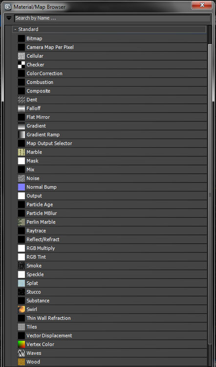

    Esta es una típica ventana del buscador en el editor de materiales de 3ds Max.
    Como ven en la parte inferior se ecuentran todos los Vray, entre ellos Vray Edges TeX justo el que necesito.
Nombre: 1.jpg
Visitas: 630
Tamaño: 87.3 KB

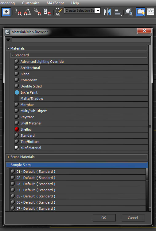

    Y esta es la ventana del 3dsMax 2012 que estoy usando.
Nombre: 2.jpg
Visitas: 645
Tamaño: 72.8 KB
    No hay por ningún lado ni siquiera el grupo Vray.

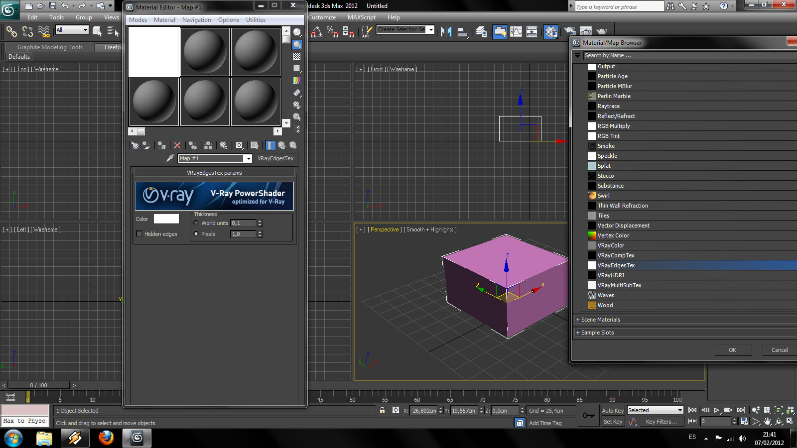

    Hola acabo de instalar el Vray, pero no lo puedo usar, pongo una imagen:
Nombre: 1.jpg
Visitas: 26802
Tamaño: 273.7 KB
    Como pueden ver ya está instalado, pero la esfera en la ventana de material se me pone así toda blanca y si se fijan bien el los botones, no puedo aplicarla al objeto como si estuviera desactivado.
    ¿Qué hago?
