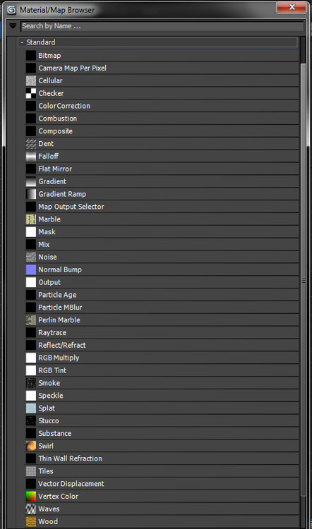

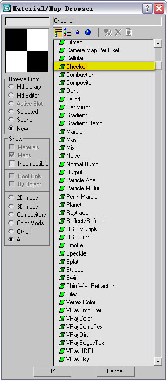

    Esta es una típica ventana del buscador en el editor de materiales de 3ds Max.
    Como ven en la parte inferior se ecuentran todos los Vray, entre ellos Vray Edges TeX justo el que necesito.

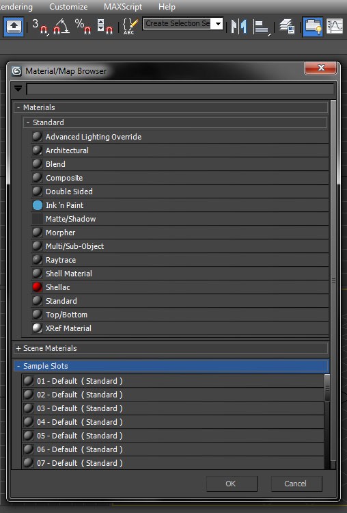

    Y esta es la ventana del 3dsMax 2012 que estoy usando.
Nombre: 2.jpg
Visitas: 637
Tamaño: 72.8 KB
    No hay por ningún lado ni siquiera el grupo Vray.

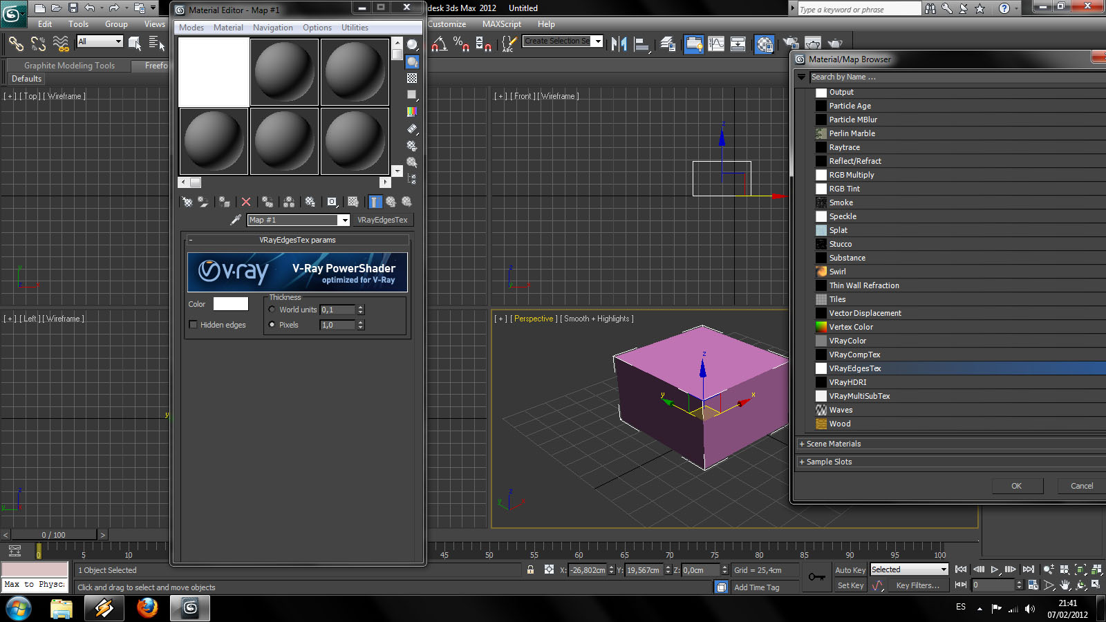

    Seguí buscando y encontré esta otra ventana.
Nombre: 3.jpg
Visitas: 596
Tamaño: 52.5 KB
    Como pueden apreciar están los materiales básicos, pero tampoco está el grupo Vray.

    Hola acabo de instalar el Vray, pero no lo puedo usar, pongo una imagen:
Nombre: 1.jpg
Visitas: 26790
Tamaño: 273.7 KB
    Como pueden ver ya está instalado, pero la esfera en la ventana de material se me pone así toda blanca y si se fijan bien el los botones, no puedo aplicarla al objeto como si estuviera desactivado.
    ¿Qué hago?

    En mi opinión desinstala el 3ds Max 2012 e instala 2011 o 2010 que siempre serán más estables que el último, y por lo que se, cuando instales el Vray, cernionate de que es la versión adecuada para el max que estas usando. Es decir, si instalas max 2011, busca el Vray para el 3ds Max 2011. Si no, no te funcionara.
