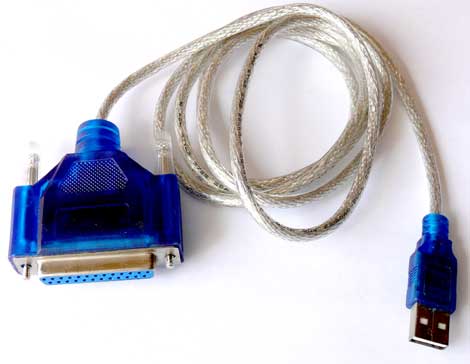

  5. #55
    Oct 2004
    3,854
    En busca de un nuevo pc óptimo para renderizar
    Por cierto, para la de la mochila azul, la de ojos dormilones.
Nombre: adaptador.jpg
Visitas: 347
Tamaño: 16.3 KB
Nombre: puertos.jpg
Visitas: 554
Tamaño: 22.2 KB
    http://www.google.es/search?Q=pci+pu...w=1540&bih=807. http://www.google.es/search?Q=pci+pu...w=1540&bih=807.
