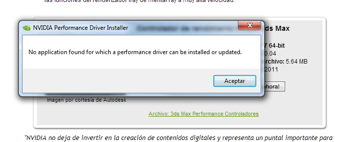

    Había probado lo que me cuentas lo que pasa es que cuando intento instalar me sale el aviso que adjunto. También me he descargado el MAXtreme D3D 10.00 pero con ese todavía no he probado porque no sé de su compatibilidad con la tarjeta.
    No he tenido tarjeta anterior a esta. Muchas gracias.

    Vale, parece que el driver no pertenece a la versión actual, de hecho, no parecen existir drivers aún de acuerdo a lo que comenta Nvidia aquí:
    http://Nvidia, custhelp.com/app/answ...2012%2f2013%3f.
    Why arent there any performance drivers for Autodesk 3ds Max 2012/2013?
    As of 3ds Max versión 2012, we are working directly with Autodesk todo improve their Core products so that our GPU Perform optimally. As such there is no longer a ned for a supplemental driver. The latest Quadro drivers and performance drivers for earlier versións of 3ds Max Will continúe todo be available on our driver downloads page. Click the download drivers button at the top of this page todo continue.
    Te dice que están trabajando en los drivers de la versión 2012 con Autodesk. Que no es necesario un driver suplementario. Y que los últimos drivers están disponibles en su web de descarga.
    Vamos que ya la sacaran, que mientras utilices los que tienen publicados, aunque sean antiguos.
    ¿Has probado las distintas versiones de drivers (ode, performance, partner)?
    Recuerda que tienes que limpiar los drivers una vez que quieras montar un driver nuevo.
    Te dejo el método para hacerlo.
    1º) descarga los drivers para tu tarjeta. http://www.Nvidia.com/download/index.aspx?Lang=en-us.
    2º) limpia los drivers instalados para evitar problemas entre los antiguos y los nuevos. Para eso deberías usar el driversweper entrando en modo seguro, con el cable de red desconectado en todo momento incluso cuando vuelvas al modo normal después de reiniciar. Las casillas que tienes que marcar son:
    -Ati dislplay.
    - Nvidia display.
    - Nvidia PhysX.
    - Nvidia chipset.
    Una vez marcadas le das a clean, el botón de analyze sólo sirve para mostrarte lo que va a borrar, es un paso intermedio, pero en tu caso no es necesario.
    3º) una vez que hayas reiniciado después de usar driversweper en modo seguro podrás instalar sin problemas los drivers nuevos.
    4º) disfruta de un mayor rendimiento / visualización, y no te olvides de volver a conectar el cable de red una vez terminado el proceso.
    Con eso deberías poder probarlos sin que interfieran entre sí.
    edito para añadir: es importante que actualices tu 3ds Max para corregir errores. Aquí puedes ver las distintas actualizaciones.
    Y por supuesto, no olvides crear un punto de restauración en Windows antes de hacer modificaciones.
