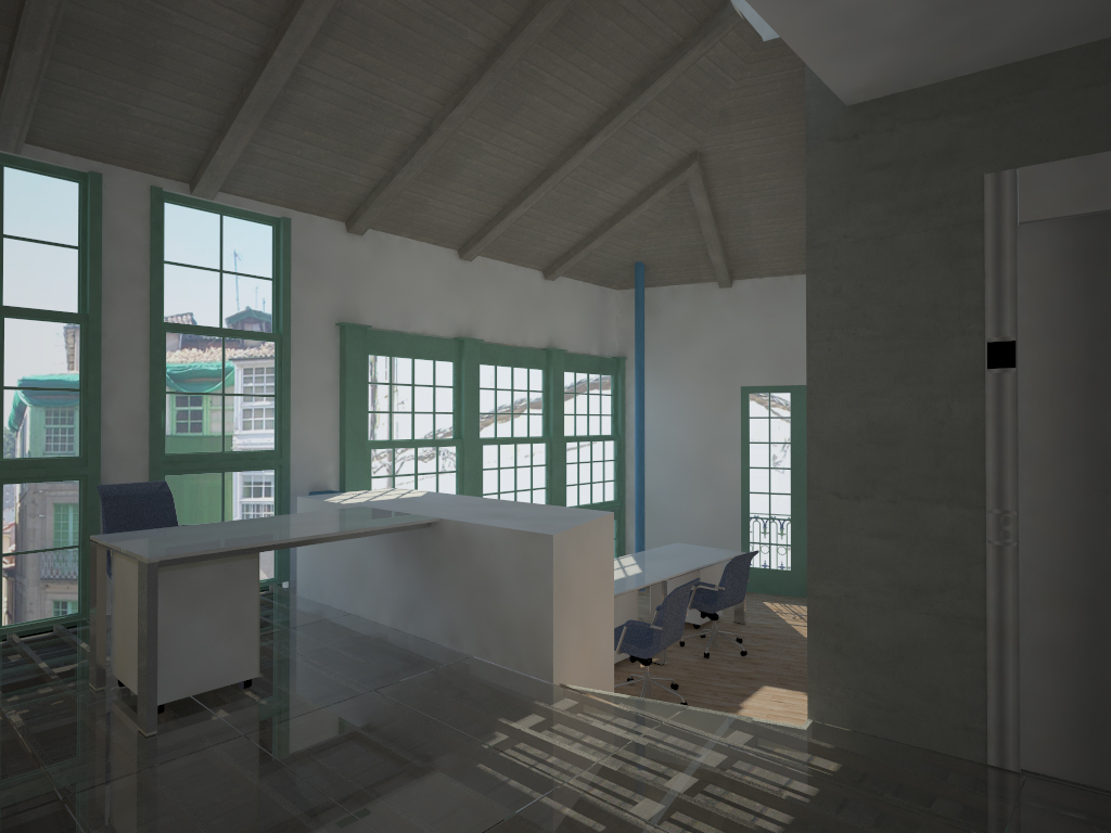

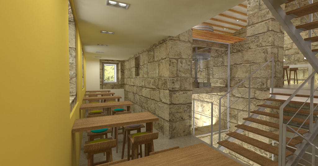

    Ante todo, muy buenas a todo el mundo. Vaya, es la primera vez que escribo en un foro para hacer una pregunta (normalmente lo que necesito saber ya alguien lo preguntó así que, para que molestar, ¿no?) os comento mi problem por si alguna alma caritativa me puede ayudar.
    El caso es que la placa base de mi PC está a punto de morirse y ya no se fabrica (sólo se puede conseguir una de 2ª y no me garantizan que sea compatible con el resto de componentes). Bueno, pues ya puestos a gastar me he decido por actualizarme en la medida en que me dejen mis ahorros. Bueno, pues yo tengo el sistema Windows XP y trabajo bastante renderizando con Vray sobre SketchUp 8 y, aunque estoy contenta con mi antiguo PC (os dejo unas muestras de lo que puede hacer en 15 min), me dicen que con una tarjeta gráfica de la leche voy a hacer los renderizados en medio segundo (por así decirlo). He leído por el foro que no todos los motores utilizan los mismos recursos físicos para trabajar y ahí me he quedado perpleja porque ningún informático me comentó nada ni me preguntaron que programa utilizaba (vivan los informáticos-comerciales que te venden lo + caro).
    Y en esas estoy, a dos velas y con el bicho que ha duras penas enciende. Así que mi pregunta sería que componentes en cuanto a placa y microprocesador debería exigir. Otra pregunta es si debería dejar aparcado los sistemas de 32bits para pasarme a 64. Dios, estoy perdida perdida en el tema, y aún por encima parece que la gente sólo quiere vender. Sos.

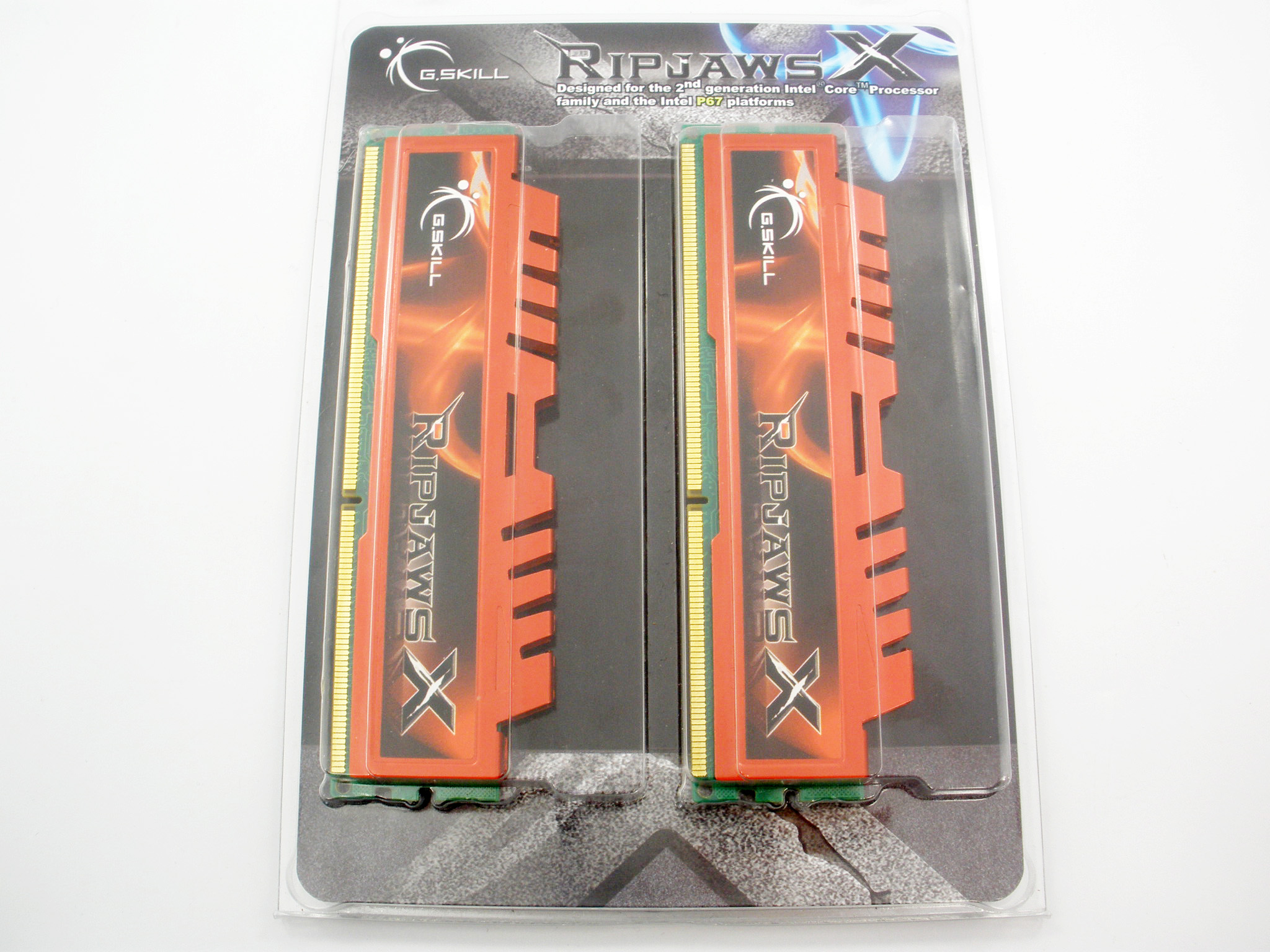

    No Clarice. ¿no das una ¿eh? Pero te vas acercando, te veo más puesta en el tema. Están muy bien, pero tienen la crestá muy alta, dependiendo del disipador podrían chocar con el ventilador, eso es algo que viene en la compatibilidad del disipador, por ejemplo, en el Venomous x: http://www.Thermalright.com/new_a_pa...ompatibly.html.
    En mi caso debería buscar memorias menores de 43 milímetros. Las G.Skill Ripjaws-x (como les gusta la x a toda esta gente) miden 41 milímetros, así que, espero no tener problemas al montarlo. Además, el ventilador siempre se puede subir algún milímetro hacia arriba.
    Pues eso, coge otras, pero procura que sean de 1.5v o menor, según dicen es lo mejor para Sandy bridge porque consumen menos y demás. Estas mismo, las compra todo quisqui, por algo será: http://www.pccomponentes.com/g_skill...x4 gb_cl9.html.

    A mi de momento ya me han llegado las memorias, sin el resto no me sirven de nada, pero son bonitas. Seguir un pedido en ups es trepidante, les falta el mapa con el avión moviéndose.
    La memoria:
    3 feb 2012 10:36:00 am Alicante es entregado.
    3 feb 2012 09:34:00 am Alicante es entrega en curso.
    3 feb 2012 09:33:00 am Alicante es escaneado de llegada.
    3 feb 2012 08:05:00 am manises es escaneado de salida.
    3 feb 2012 07:10:00 am manises es escaneado de llegada.
    3 feb 2012 06:16:00 am de llobreg es escaneado de salida.
    3 feb 2012 05:37:00 am de llobreg es escaneado de llegada.
    3 feb 2012 03:39:00 am koeln (cologne) de escaneado de salida.
    3 feb 2012 12:52:00 am koeln (cologne) de escaneado de llegada.
    2 feb 2012 10:36:00 pm east midlands airpor Gb escaneado de salida.
    2 feb 2012 08:29:00 pm east midlands airpor Gb escaneado de llegada.
    2 feb 2012 08:00:00 pm northampton Gb escaneado de salida.
    2 feb 2012 06:08:00 pm northampton Gb envío recibido por el transportista.
    2 feb 2012 11:52:50 am Gb el envío ha salido de las instalaciones del vendedor y está en transito.
    Y el resto:
    2 feb 2012 11:39:00 pm koeln (cologne) de escaneado de llegada.
    2 feb 2012 10:27:00 pm satolas aeroport Final Render escaneado de salida.
    2 feb 2012 09:35:00 pm satolas aeroport Final Render escaneado de llegada.
    2 feb 2012 09:00:00 pm feyzin cedex, lyon Final Render escaneado de salida.
    2 feb 2012 08:19:00 pm feyzin cedex, lyon Final Render envío recibido por el transportista.
    2 feb 2012 10:49:48 am Final Render el envío ha salido de las instalaciones del vendedor y está en transito.
    Vaya paseo por Europa se han pegado, los artículos de Amazon viajan más que tintin.
Nombre: ripjawsx-g-skill.jpg
Visitas: 1549
Tamaño: 631.9 KB
    Última edición por 3dpoder; 03-02-2012 a las 12:39 Razón: Adjuntar las imágenes al foro, no utilizar servidores externos.

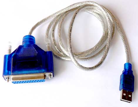

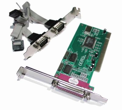

    Por cierto, para la de la mochila azul, la de ojos dormilones.
Nombre: adaptador.jpg
Visitas: 362
Tamaño: 16.3 KB
Nombre: puertos.jpg
Visitas: 571
Tamaño: 22.2 KB
    http://www.google.es/search?Q=pci+pu...w=1540&bih=807. http://www.google.es/search?Q=pci+pu...w=1540&bih=807.
