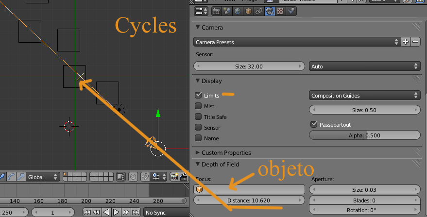

    En Cycles. El límites solo vale para ver la señal de dónde enfoca la cámara. Si quieres seleccionar un objeto hazlo desde focus y selecciona el objeto desde el cubo (tienen que salir todos los objetos de la escena).
    Si quieres manualmente cambia el valor de distance y verás cómo se mueve la señal de la cámara.

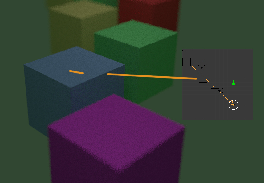

Nombre: objeto.jpg
Visitas: 560
Tamaño: 177.3 KB

    Editado: Puedes poner una imagen de lo que te sale, para ver que es lo que quieres lograr exactamente.
Nombre: Depth_02.jpg
Visitas: 622
Tamaño: 242.4 KB
