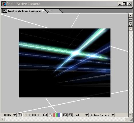

    Aftereffects Como hacer este efecto
    Estoy tratando con After Effects, supongo que, hay la llevo ustedes que opinan, solo es una prueba.
