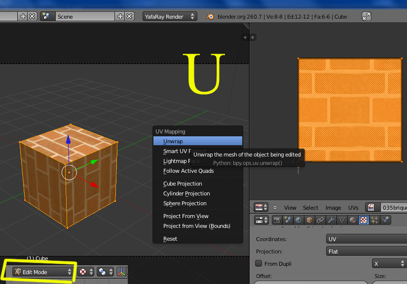

    Todo lo que has puesto es correcto, solo veo que falta el UV. O sea, ponerte en modo edición, presionar letra u y hacer el Unwrap. (ajustar los vértices a la imagen).

    Gracias no sé porque, pero al parecer la imagen tiene que estar en la misma carpeta del archivo = gracias.
