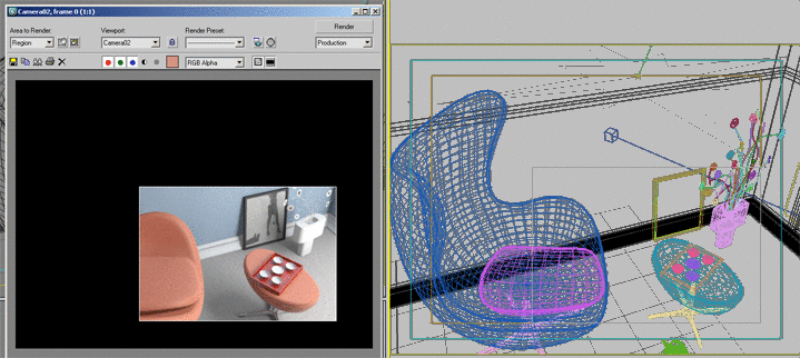

    Es muy útil la opción render region, te permite comprobar exactamente que se verá en el cuadro completo, seleccionanado un cuadro del tamaño que necesites.
    La opción está disponible en la ventana de render, no altera la escena en absoluto, y lejos es la opción más sencilla y flexible.
    Más complicado, pero más exhaustivo es el uso de presets. Te permite cambiar parámetros a gusto, y juntar todo ello en un combo personalizado, es cuestión de tomarle la mano, y ver en la ayuda cual desplegable está incluido en la personalización, busca en la ayuda preset rendering options. Espero te sirva.
