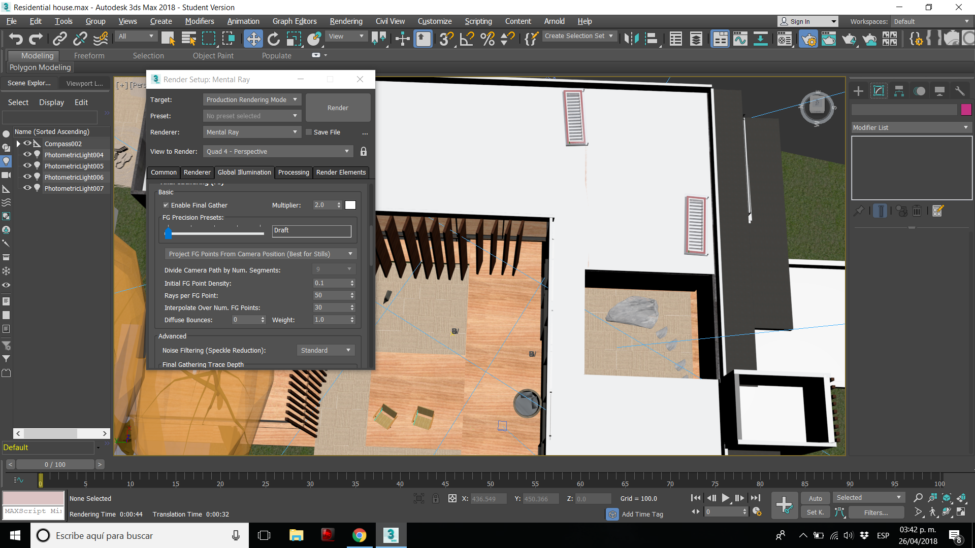

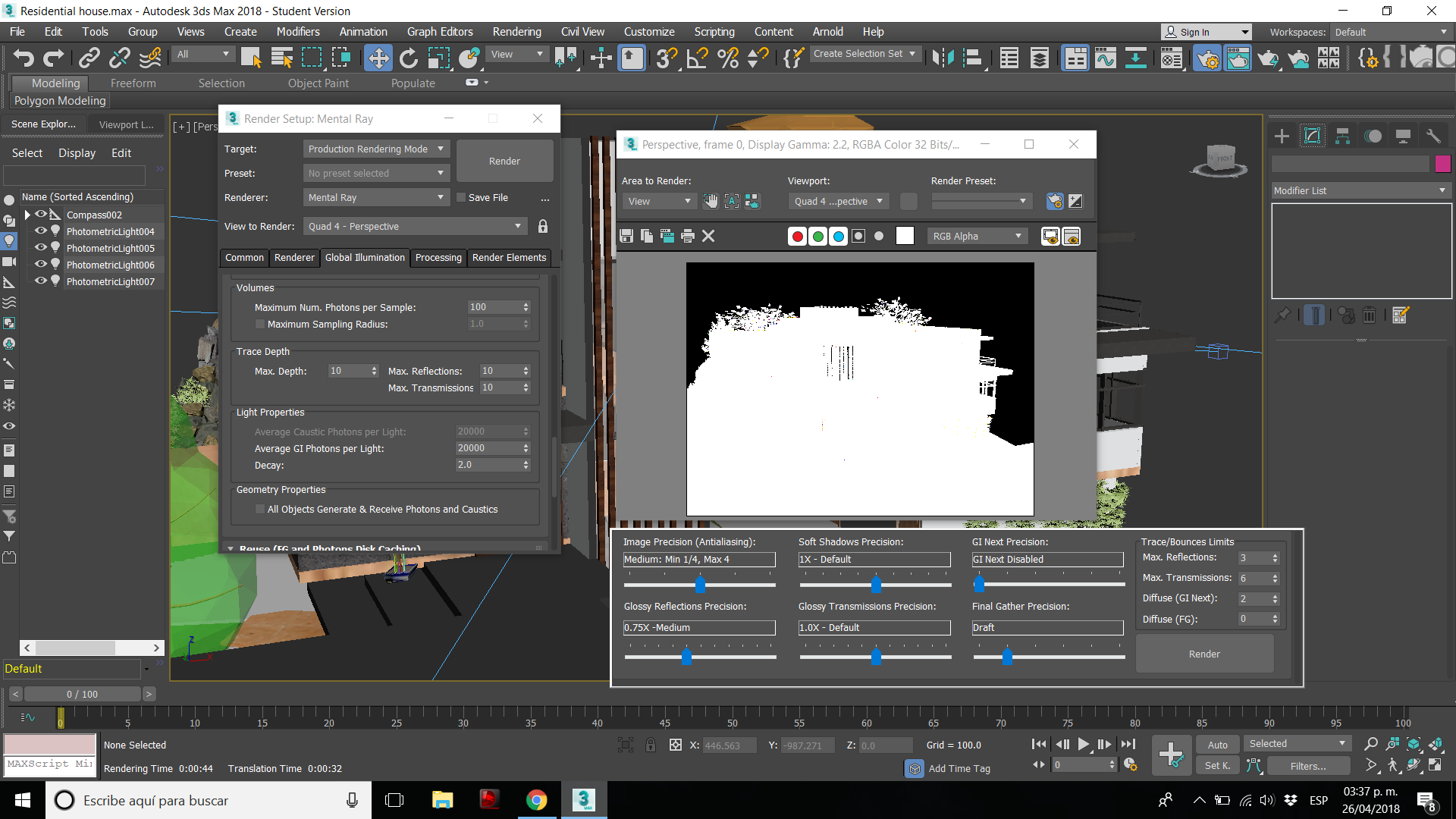

    Hola. Tengo un problema con un render, soy nueva en 3ds Max y medio le se al Mental Ray, pero el problema es que, a la hora de hacer mis renders me salen completamente blancos, tengo los siguientes valores.
    System dayligh.
    Mr Sun parameters 1.
    Mr Sky parameters. 1.
    Mr Sky advanced parameters -2.
    Enviroment:
    Physical based lighting, outdor Daylight.
    Aquí el exposure value lo he movido para todos lados y aun así sale blanco, incluso use valores de cámara con valores de 10000 y nada.
    Shadows: 1.
    Global ilumintation:
    Skylights & enviromental from indirect (GI or FG).
    Final Gathering (ver fotografía).
    Photon Mapping: multiplier 0.1.
Nombre: 2018-04-26 (2).png
Visitas: 240
Tamaño: 329.8 KB
ID: 226298   Clic en la imagen para ver su versión completa.

    Yo no tengo Mental Ray, pero lo que te está mostrando en la imagen parece el canal alpha.
