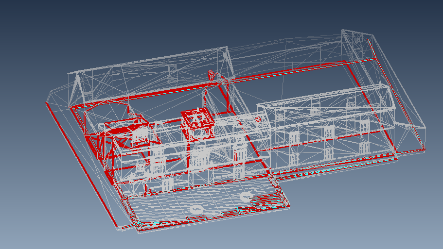

    Hola, tengo un problema. A ver si alguien pudiera aconsejarme. He realizado el modelado de un cortijo. A partir de fotografías. Es decir, cada fachada es una polilínea. El problema es que yo lo realice para renders y ahora tengo que imprimirlo en 3d, pero cuando mando el archivo me dicen que hay muchos aristas abiertas. Yo he ido attachando polylíneas(partes del cortijo) en una y después he cerrado por abajo. Hay alguna herramienta que suelde todas las aristas en un objeto solido?
    No sé si me habré explicado bien. Espero vuestros consejos, oh. Masters.

    El problema es que, si quieres soldadura automática, el programa podría elegir una manera cualquiera de entre miles posibles, y terminarían apareciendo caras extrañas, lo que decís sobre el modo de creación y la imagen revelan que el proceso más automático (ir a borders, seleccionar todo, y pulsar cap) no darán un buen resultado en tu modelo.
    Mi consejo es revisar por zonas, e ir soldando vértices cercanos para simplificar la estructura.
    Luego podrás usar el método anterior para dejar sólidos parciales cerrados.
    Además, de las aristas abiertas, ¿Qué otros tipos de error da el software para imprimir? Si hay dos sólidos cerrados que se intersectan, ¿da error?

    Se me ocurren 2 posible soluciones.
    Le aplicas un el material standard a todo el modelo y le activas la opción wire, renderizas a una buena resolución guardas como (*.png) e imprimes.
    Menú tools - Grabviewport - Create sitll image file, guardas como (*.png) e imprimes.
    Sino te toca soldar con weld como dice el compañero.
