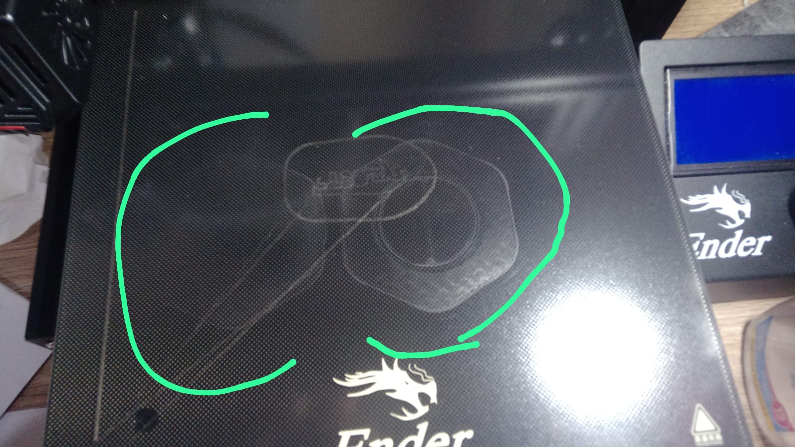

    Hola, soy nuevo en la impresión 3D. Tengo una Ender 3 Neo y estoy probando imprimir con el filamento que vino con la máquina. Tengo el problema de que, cuando termina de imprimir y después de 10 minutos saco el objeto, la cama queda marcada con una línea muy finita. Los objetos que he impreso salen bien, sin desperfectos, pero la cama queda marcada. La he vuelto a calibrar varias veces, pero no sé por qué queda así. Si me pueden ayudar, sería de gran ayuda. Muchas gracias.

    ¿Lleva sensor de nivelación?
    ¿Ese modelo no lleva cristal?

    ¿Lleva sensor de nivelación?¿Ese modelo no lleva cristal?
    Sí, es el modelo del video, tiene Auto Home y mesa de cristal. Igualmente, hay que hacer una nivelación manual.

    Pero la nivelación se hace una vez, o cuando cambias boquilla o has cambiado algo del hotend, luego debería funcionar ya siempre bien.
    Revisa bien el vídeo para ver si sigues todos los pasos.

    Si no te sale bien, tal vez lo que tienes, es mal puesto el sensor... creo.

    Ahí lo volví a hacer, seguí todos los pasos nuevamente, pero cuando imprime lo hace en buena calidad, pero me sigue dejando esas marcas finitas.
    Son esos dos círculos.
    El del medio está rayado porque lo calibré mal.

    Si no te rallan el cristal, no pasa nada, son las marcas del filamento... creo.
    Pasa un trapo un poco húmedo para ver si se van.

    Sí, le paso alcohol y desaparece, pero cuando se seca vuelve. Le he pasado un trapo, pero mucho no se va. Quizás sea solo una marca. Te agradezco muchísimo tus comentarios y por la ayuda. ¡Saludos!

    Puedes probar una cuchilla caliente para despegarla, te ayudará a despegarla de la cama de impresión sin dañar la pieza.
    Otra opción es un paño caliente, también puede ayudar a despegarla de la cama de impresión sin dañar la pieza.
    Cuando terminas la impresión, deja que la pieza se enfríe completamente antes de intentar despegarla. Si la pieza aún está caliente, es más probable que se rompa dejando restos.
