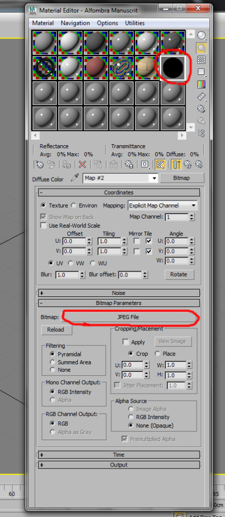

    Buenas, a ver si podéis echarme una mano que este problema me está volviendo loco. Utilizo el 3ds Max design 2010, cuando importo un material de otra escena me aparece con la configuración previa, pero sin texturas, en bitmap parameters no me aparece la ruta de dicha textura y solo me pone jpeg file.
    Solo puedo coger los materiales completos si fusiono los objetos que quiero.
    ¿Se os ocurre de que puede será.

    Según veo en la imagen el material te sale en negro esto pasa con materiales Vray si no lo tienes instalado y bien configurado los materiales Vray salen en negro por nde las texturas no se ven, instala el Vray para tu versión de 3ds Max y te saldrá este material, el Vray le da más realismo por ende consume más recursos gráficos.
